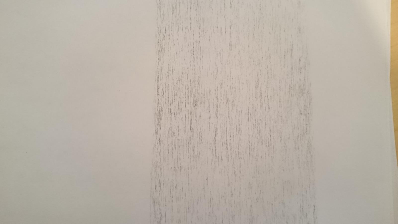

Wir haben ein Problem mit unseren relativ neuen Laserdrucker, seit ein paar Tagen druckt dieser einen farbigen Streifen ab der zweiten Seiten. Auf der ersten ist noch nichts zu sehen, ab der Mitte der zweiten Seite geht es langsam los bis es dann auf Seite 3 sein Maximum erreicht und dann auf jeder weiteren Seite gleich stark auftritt.
Beim nächsten Druckauftrag dann wieder das selbe, erste Seite iO, zweite geht es langsam los und ab Seite 3 aufwärts dann durchgehend.
Die Kartuschen habe schon angeschaut, die sehen iO aus. Wenn ich beim Drucker (Samsung C1860FW) bei der hinteren Klappe rein schaue, sie die beiden Walzen auch iO aus.
Jemand eine Idee wo der Fehler/Problem begraben sein könnte?

Druckermodell wäre durchaus sinnvoll!
- Toner undicht (Refill-/Rebuild?)
- Toner im Gerät veteilt
- Transferband verschmutzt
- Belichtertrommel defekt

Okay, sorry das ich das Modell vergessen habe, es handelt sich um den Samsung C1860FW. Die Kartuschen sind Originale. Toner ist keiner sichtbar verteilt. Auf dem Transferband (wenn ich das richtige vermute) ist auch sauber.
Neue Kartuschen (da ist da die Trommel integriert) dürften da fast absolut sicher helfen.
Und da ist ziemlich sicher nur eine Kartusche = Trommel defekt.
31 postive Bewertungen (4/5 Sterne) gegen 18 negative (1/2 Sterne) >> über 30% negativ spricht da eigentlich schon Bände.
