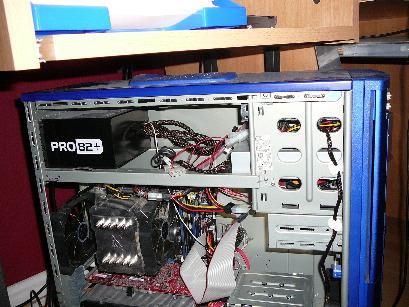

ich habe ein Problem mit meiner Lukü. Aber erstmal der Hintergrund.
Letzten Sommer habe ich folgende Komponenten gekauft:
Q6600 (B0 Stepping) läuft @ 3Ghz mit 1,33125V, (V Core 1,325)
Asus P5Q pro
HD 4850
WD 640 Caviar Blue
4GB G. Skill 1000
Das alles habe ich in meinem alten Xaser III Gehäuse verbaut:
http://www.hardwareecke.de/testberichte/gehaeuse_netzteile/xaser_v2000A_1.php
Meiner ist Blau und ohne Window.
Ich habe dann auch vier der acht 80mm Lüfter ausgebaut. Trotzdem waren mir die Lüfter zu laut. Dazu später mehr.

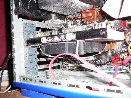

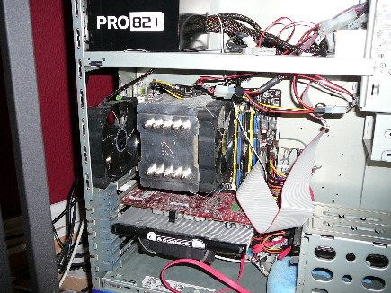

Zuerst habe ich ich den Standard Kühler der HD 4850 durch einen Accelero S1 ausgetauscht. Auf dem Accelero habe ich einen Noiseblocker MF 12 S2 befestigt.
Auf dem Mugen habe ich dann ebenfalls einen NB MF12 S2 montiert.
Doch mir waren die Gehäuselüfter zu laut. Da keine 120mm in das gehäuse passten habe ich beschlossen das Gehäuse auf 120mm umzubauen:
http://www.exclaim.de/forum/post/384079/Xaser-III-MOd-Projekt.html

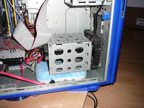

Gleichzeitig habe ich die Festplattenkäfige ausgebaut und nur noch einen verwendet. Duesen habe ich auf einem Schwamm entkoppelt. Das könnt ihr auf einem Foto sehen.
Nach dem dieser Umbau geschafft war habe ich die Lüfter zusätzlich entkoppelt. Das war nicht einfach da man nicht so einfach Entkoppler in die MF 12 S2 bekommt. Außerdem habe ich eine Behinderung am linken Arm und kann diesen nur beschänkt einsetzen.
Also habe ich die Nanoxonia Lüfter in die MF12 gedrückt. Anschließen habe ich Löcher in die Rück und Vorderwand gebohrt. Allerdings so dass ich die Nonoxonia einfach einhängen konnte.
Alle Lüfter (Außnahme der auf dem Mugen) hängen an der Xaser III Lüftersteuerung. Doch selbst bei niedrigster Stufe ist das Luftwirbeln hörbar.
Außerdem ist ein unangenehmes Dröhnen vom Lüfter auf dem Accelero zu vernehmen.
Die Temps sind: CPU ca. 50-52Grad.
Die Grafikkarte erreicht nach ca. 4 Min Artifacts 67-68 Grad und hält sich dort. Ich das viel? Vorher (also mit Standardkühler) waren es ca. 80.
Ich hoffe ich haeb nicht zuviel geschrieben. Ich bin offen für Vorschläge.
Gruß Pasquale

Hallo Pasquale,
Luft hört man immer, sobald sie sich bewegt. Hörst du tatsächlich die Luftwirbelung oder Lüftervibrationen?
Also erstmal Die GraKa ruhig stellen.
Der Lüfter auf dem Accelero ist zum Einen nicht gut angebracht, dass erklärt das Dröhnen, zum Anderen an der falschen Stelle. Der Lüfter muss an das Ende des Kühlers, weil da die Spannungswandler sitzen und die bedürfen der Kühlung ganz besonders.
65°C sind auch mit falsch verbautem Lüfter zuviel, gerade bei dieser Kühler/Lüfter Konstellation. Fehler beim Auftragen der WLP könnte eine Möglichkeit sein.
WLP und korrekten Sitz des Kühlers überprüfen, Lüfter korrekt anbringen, dann mal horchen.
Und so eins nach dem anderen.

mit am Ende des Kühlers meinst Du der Lüfter muss im Bild mehr nach rechts?
Womit sollte ich den denn befestigen?
Beim Einbau des Accelero hatte ich einige Probleme. Beim ersten Versuch hat die Graka auf 100 Grad aufgeheizt und dann abgeschaltet.
Dann haeb ich neue WLP aufgetragen und den Accelero wieder montiert.
Mit dem jetzigen Ergebnis.

Genau.
zur Not mit den ätzenden Kabelbindern durch die NB Gummis und fest um eine Kühllamelle.
WLP würde ich nochmal prüfen.
Was ist mit der NT Befestigung, und dem NT Lüfter ?
Das Netzteil ist ein Enermax 425W pro.
Es ist an der Rückseite verschraubt. Ich hatte schonmal über Nacht alle Lüfter aus und das Gehäuse offen. Das NT war fast nicht zu hören.
