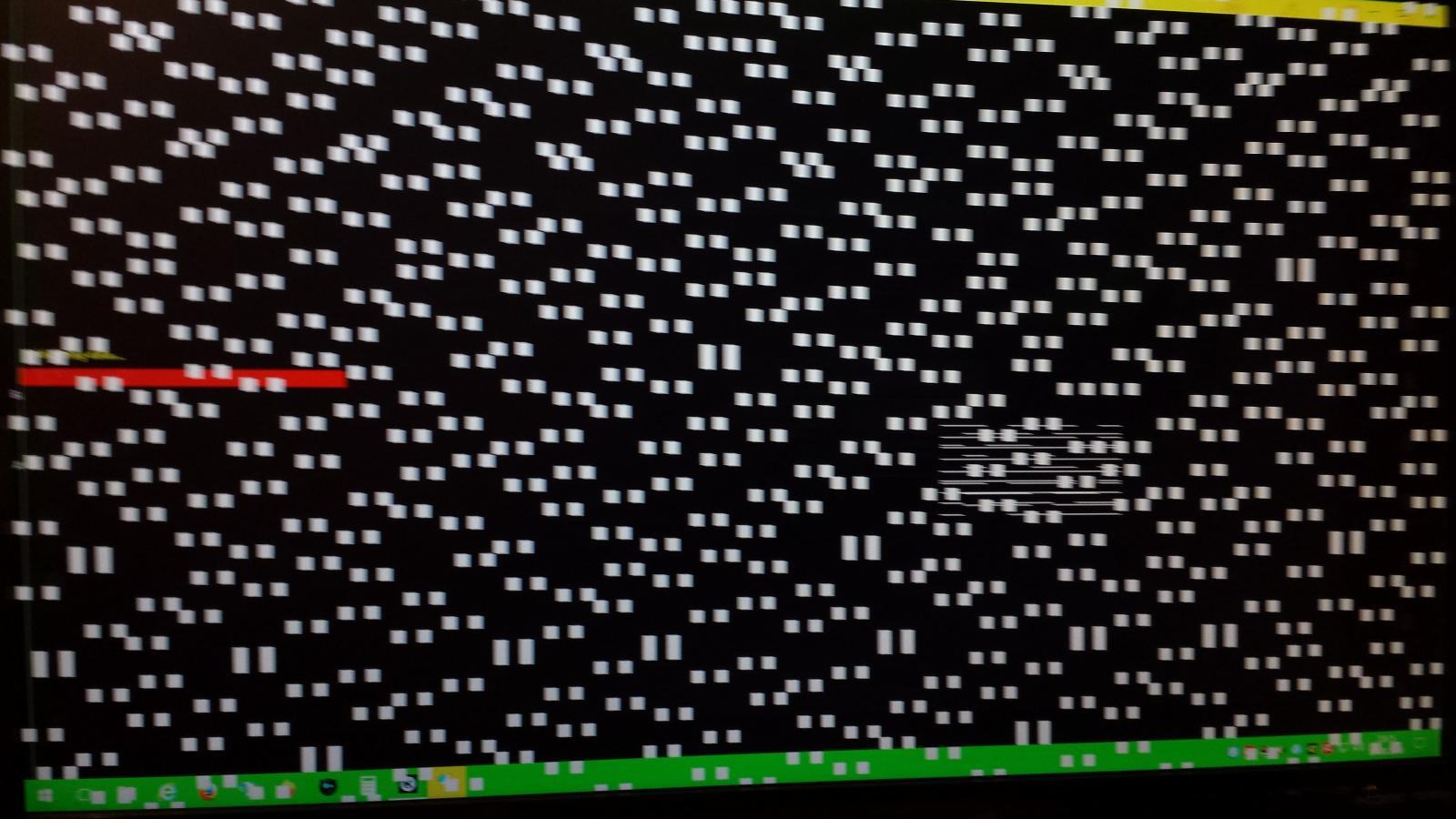

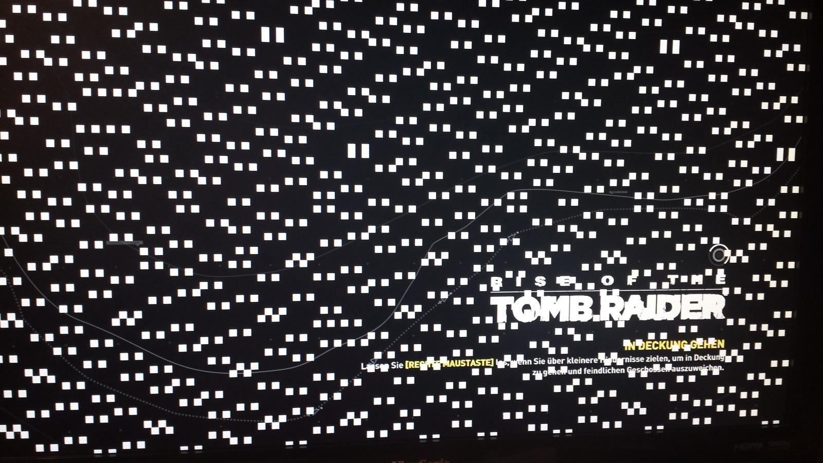

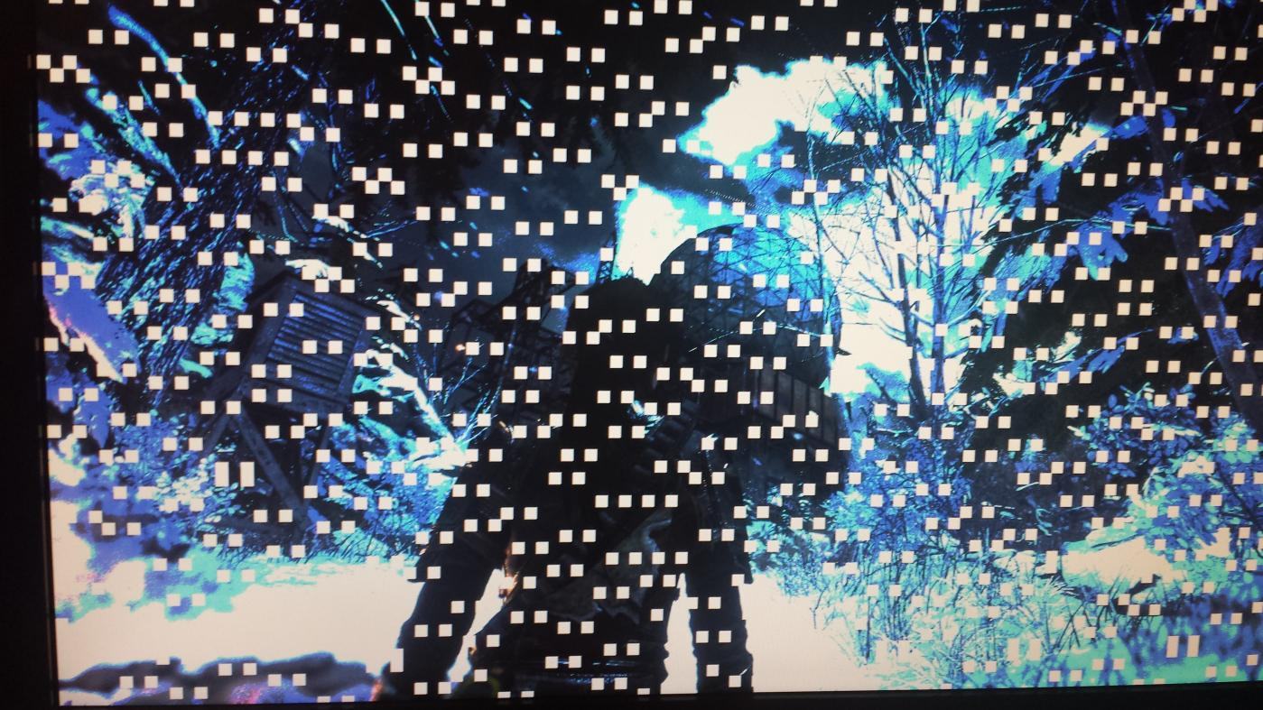

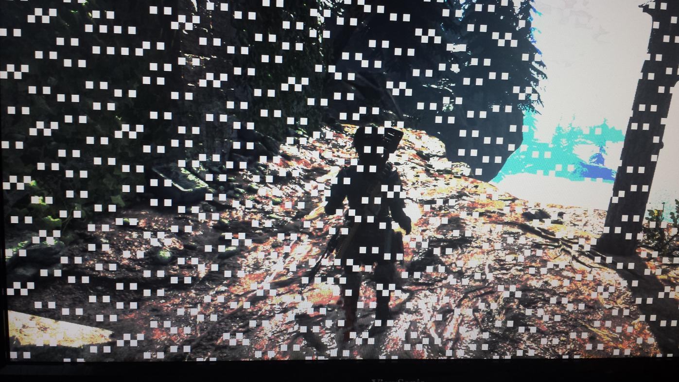

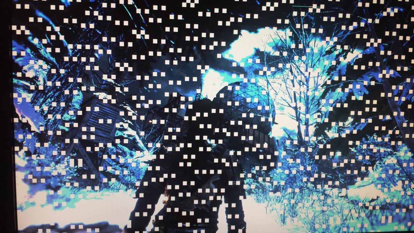

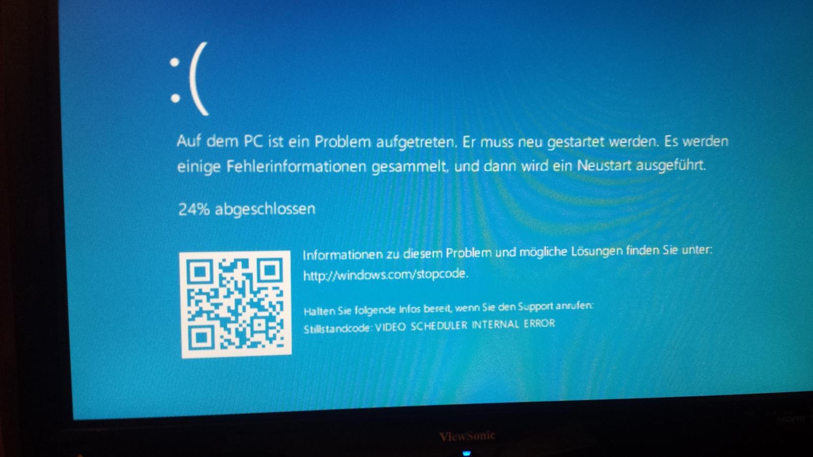

Guten Abend alle zusammen,
Habe seit 2 Tagen jetzt eine
MSI GTX 1070 Gaming X 8G
die mir Probleme bereitet, soll heißen die Grafikkarte produziert weiße Artefakte und bringt Windows einen Bluescreen mit anschließenden Neustart von Windows.
Zur Veranschaulichung habe ich mal ein paar Bilder angehängt.
Der Fehler kann reproduziert werden, egal ob im Silent-, Gaming- oder OC-Modus der MSI-Gaming-App und mit allen möglichen Spielen wie z.B. mit:
Rise of the Tomb Raider
Tom Clancy’s The Division
The Witcher 3: Wild Hunt
Crysis 3
Aber auch mit:
3D-Mark Fire Strike und Time Spy
MSI Kombustor 3.5.1.0
Getestet wurde jeweils mit
Nvidia Game Ready Drivers 368.69
Nvidia Game Ready Drivers 368.81
Nvidia Game Ready Drivers 372.54
Die GrafikTreiber habe ich sogar jeweils immer mit dem DDU im Abgesicherten Modus deinstalliert, was ich sonst noch nie gemacht hatte.
Hatte vorher die Asus GeForce GTX 970 STRIX OC Edition und jetzt aus meinem LAN-Cube die MSI GeForce GTX 970 Gaming 100ME drin, die machen bzw. machten das nicht damit läuft und lief alles stabil.
Daher meine Frage an euch, ich gehe von defekten Grafikkartenspeicher aus so wie das aussieht.
Könnt ihr mir da zustimmen?

Es gibt einen test der den vram testet. Video memory test.
Teste erst mal den vram auf fehler.
Mfg
okay danke
das werde ich machen.
habe eben die MSI GTX 1070 Gaming X 8G
in meinen LAN-Cube verbaut und werde da jetzt die selben Tests durchführen
nutz doch mal ne anständige software dafür. afterburner oder precisionX

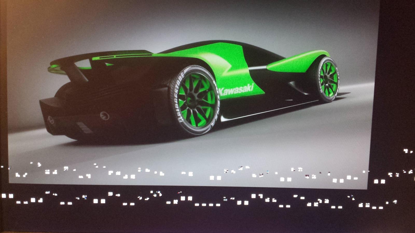

@slot108
MSI Afterbrunner ist drauf auf beiden Systemen.
so die Grafikkarte macht im LAN-Cube die gleichen reproduzierbaren Artefakte.
getestet mit dem MSI-Kombuster.
und jetzt sogar einmal im normalen Desktopbetrieb (idle)
mit anschließenden bluescreen
@Dragon AMD
OC-Tools sind beim LAN-Cube nicht drauf

Dann schick die Grafikkarte zurück der vram ist hinüber.
Von wo hast du die grafikkarte?
War bei dem karton die Versiegelung schon offen als sie bei dir an kahm?
Mfg
@Dragon AMD
Karton war zu und die antistatische Folie in der die karte steckte war auch verschlossen. also dieses Klebeband was die Tüte zuhält.
gekauft bei der "Gedanken-Fabrik" ;)
@Dragon AMD
Dann hast du Pech gehabt und eine erwischt mit defektem vram.
Einen test könntest du noch machen mit msi afterburner.
Die spannung der grafikkarte anheben und schauen ob die fehler immer noch auftreten.
Aber schicke sie besser zurück.
@Dragon AMD
ich denke ich habe wirklich eine mit defekten Vram erwischt.
nochmal eure Ratschläge befolgt mit MSI-Afterbrunner das Powertarget jeweils in Einerschritten bis auf max. 112% erhöht und mit GPUZ zum überwachen genommen.
immer die selben Ergebnisse.
3Dmark -> läuft an dann Artefakte Crash Windows Neustart mit Blue Screen
Projekt-Cars -> sofort Artefakte beim laden der Map (Strecke)
auch mal CoD4 MW probiert einfach aus der Lust heraus. -> läuft an dann Artefakte Crash Windows Neustart mit Blue Screen
also einpacken und zurück zur "Gedanken-Fabrik"
Schade hatte mich so auf die Karte gefreut.
