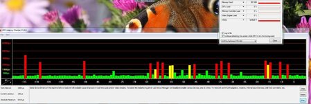

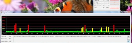

Problem hängt mit DPC Latency zusammen. Soviel habe ich jetzt herausgefunden.
Mein System mit GTX260 plus meiner Zusatzkarte GT240 ist alles in Grünen Bereich. Deshalb laufen auch alle Spiele.
Mein System mit GTX460 plus meiner Zusatzkarte GT240 ist alles Gelb bis Rot beim DPC Latency Checker. Das System wird deshalb bei Spielen Instabil.
Wer behebt das Problem? NVidia als Grafikchip und Treiber Hersteller, MSI als Grafikkartenhersteller?

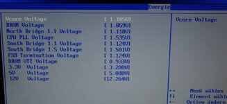

Spannung der NB erhöht? Timings entschärft?
Auf Auto in Normal Betrieb und OC auf 1,219

Näheres sehen sie in einem Video von mir: Fehler - YouTube – In der Mitte flackert das Bild – dieser Fehler tritt täglich auf! Dies war auch bei meiner GTX 260 AMP! der Fall. Im Video habe ich zwei Bildschirme, der zweite war per DVI Angeschlossen und dort ist das Bild in Ordnung. Inzwischen nutze ich nur noch ein Bildschirm. Soweit ich feststellen konnte tritt das Problem nur über HDMI auf.
- Das Bild wird total zerschossen – dies passiert unvorhersehbar – vor einigen Tagen im normalen 2D Betrieb – ich habe ein Foto geschossen. Der Fehler geht nicht weg, wenn ich den Rechner neustarte – ich muss ihn komplett vom Stromnetz nehmen, sonst wird das fehlerhafte Bild beim hochfahren schon angezeigt. Siehe Fehler FF.JPG – Einige Nutzer aus Foren meinten hier wäre der VRAM defekt, aber dann würde der Fehler überall und immer auftreten, vor allem in Spielen, die die Karte voll auslasten.
- DPC-Latenzen – die GPU hat hier Fehler, auch wenn ich ein Video abspiele, taktet die Karte massiv hoch und frisst enorm viel Strom. Im 2D Betrieb gibt es auch Fehler.

- ist die Arbeitspeicher Spannung zu hoch oder zu gering (bitte im BIOS prüfen)

Das habe ich auch alles gemacht. Das witzige ist, ich habe den Takt runter auf Nvidia Standard gestellt und seitdem flackerte bisher nichts mehr, auch nicht wenn ich den Takt wieder anhebe auf Zotac Niveau. Jedoch sind die DPCs immer noch fehlerhaft.
Was ich aber entdeckt habe ist, dass wenn ich zum Beispiel eine EXE ausführe, die Adminrechte braucht, öffnet sich das Benutzerkontensteuerungsfenster genau in diesem Moment springt die DPC und ist rot, siehe Bilder. Das passiert auch wenn ich jetzt ein Spiel wie Deus EX starte. Das flackern MUSS aber nicht immer auftreten. Ich verstehe es auch nicht so recht.
