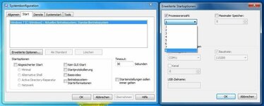

drück mal win taste + r und gib dort msconfig ein unter dem reiter boot ini gehst auf erweiterte einstellungen und schau mal ob da ein hacken irgenwo(numproc) gesetzt ist.
wenn da nix is würde ich als nächstes mal frisch aufsetzen.

sorry habs meistens englisch und es war in win xp.
also bei: windows+r - msconfig-start-erweiterte optionen-prozessoranzahl-ob dort wo ein haken gesetzt ist.
windows frisch aufsetzen schon mal gemacht?
Aso ne das ist kein hacken drin und ja windowas habe ich auch schon neu gemacht ist immer noch si kein plan warum. werde jetzt nächste woche mal mein cpu beim kollegen testen ob er da richtig läuft dann mal schauen werde mich dann noch mal melden

das habe ich auch schon nach geschaut sind soweit ich es sehen kann alle noch in tackt bzw so wie sie sein sollen. habe ja auch schon mal im geräte manager 8 kerne angezeigt bekommen unter cpu aber dann wars wieder weg keine ahnung warum hab da ja erst ne neu installation durchgeführt.
Auf die Gefahr hin das ich es überlesen habe: Hast du in der msconfig die Prozessoranzahl mal auf 8 gestellt oder geht das schon garnicht? (Siehe Anhang)
