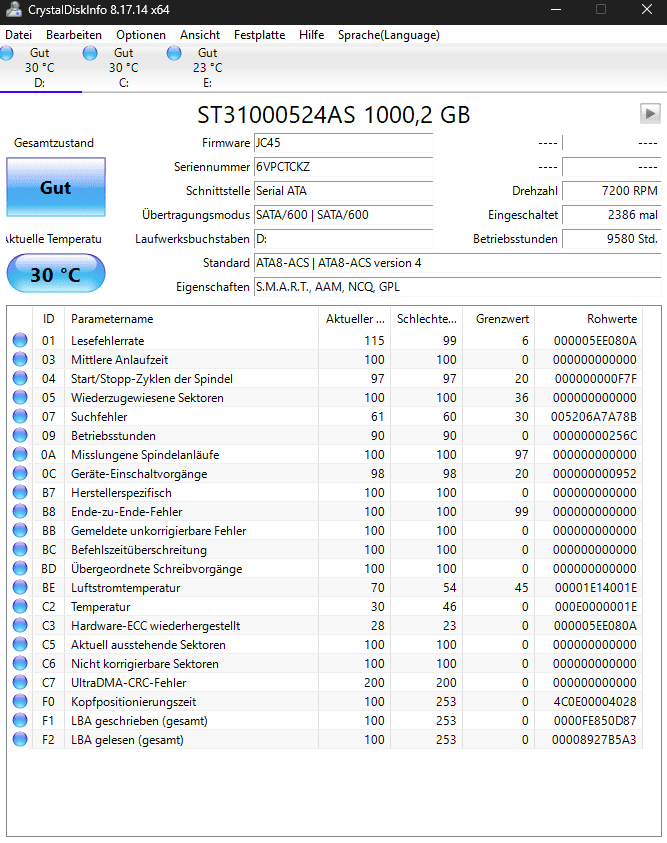

ich würde einfach mal die alte Seagate ST31000524AS HDD vom Mainboard abklemmen.
Die Smart Werte der Laufwerke kannst du mit Crystaldiskinfo prüfen, Anleitung im Spoiler unten.
CrystalDiskInfo listet C7 CRC-Fehler nicht als Problem, du kannst also 100% Laufwerk Gesamtzustand haben obwohl C7 tausende Einträge hat und den PC abstürzen lässt oder andere Probleme verursacht.
Bei C7 CRC-Fehler sollten hinten bei Rohwert keine Einträge (0) sein, außerdem sollten keine Einträge gelb oder rot markiert sein.
Sind bei C7 CRC-Fehler Einträge vorhanden, deutet das auf defekte SATA Kabel, defekte Controller im Laufwerk oder auf dem Mainboard, Software Fehler,
Probleme mit der Stromversorgung des Mainboards oder des Laufwerks.
CrystalDiskInfo auf Dezimal umstellen, die Standard Einstellung in CrystalDiskInfo ist Hexadezimal (Anleitung Bild unten).

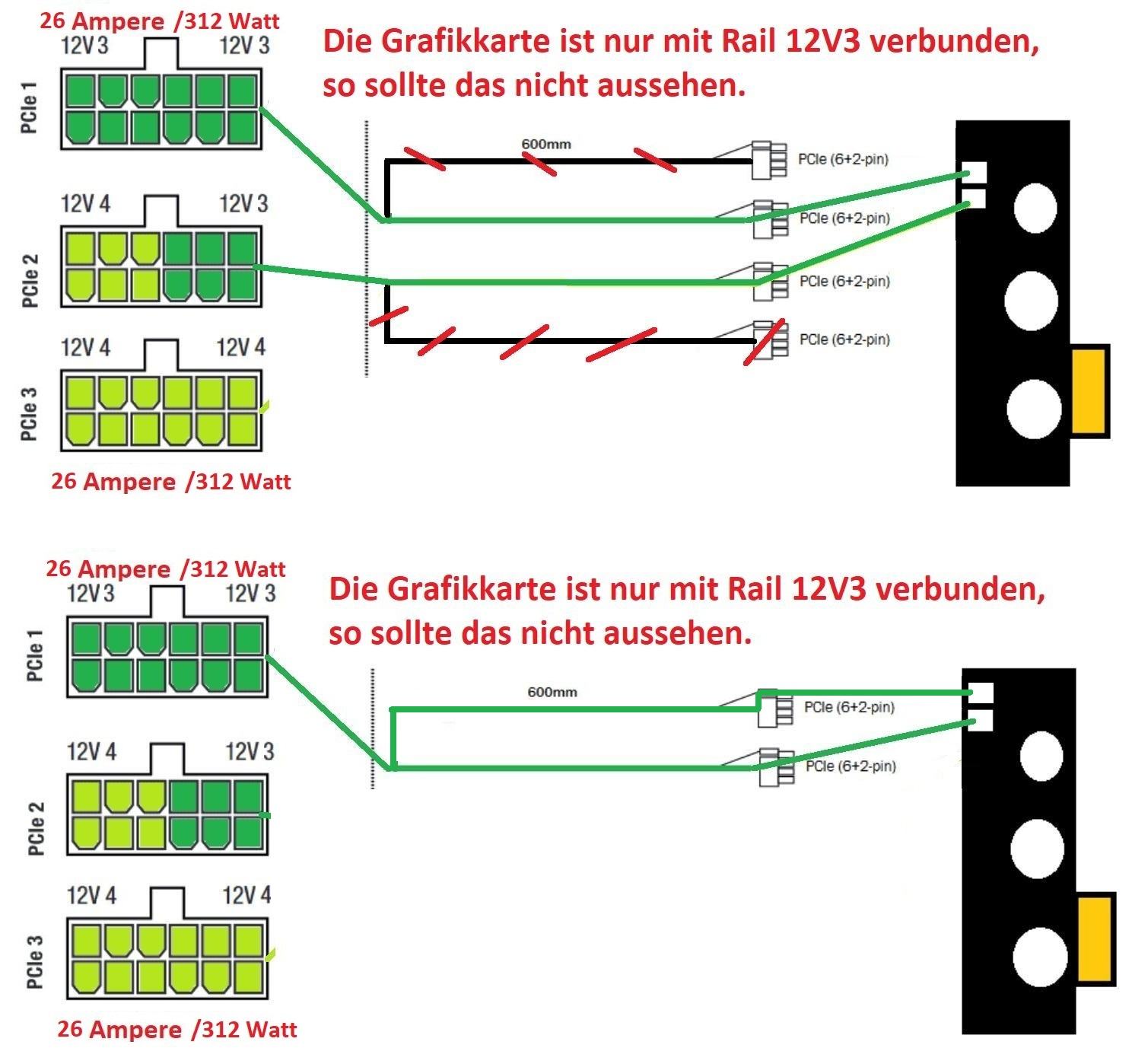

Wahrscheinlich hast du das be quiet! Straight Power 11 Platinum 850W Netzteil falsch angeschlossen, die meisten PC Schrauber verwenden PCIe 1 (nur 312 Watt) mit einem Y Kabel oder 1 und 2 (50% Chance auf nur 312 Watt) am Netzteil, das ist falsch.
Du musst zwei PCIe Stromkabel verwenden und beide Kabel in PCIe 1 und 3 am Netzteil einstecken, dann hast du zwei Stromschienen mit 2x 312 Watt (624 Watt) für die RX 6900 XT zur Verfügung.

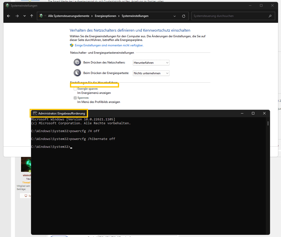

Die Befehle in cmd.exe habe ich eingegeben, es kam nach dem Enter-Drücken keine Meldung, soll das so?
Ich habe CrystalDisk mal angemacht, werde mal eben herunterfahren und nachschauen, ob das Netzteil so wie Sie gesagt haben angeschlossen ist.
CrystalDisk liefert diese Werte:

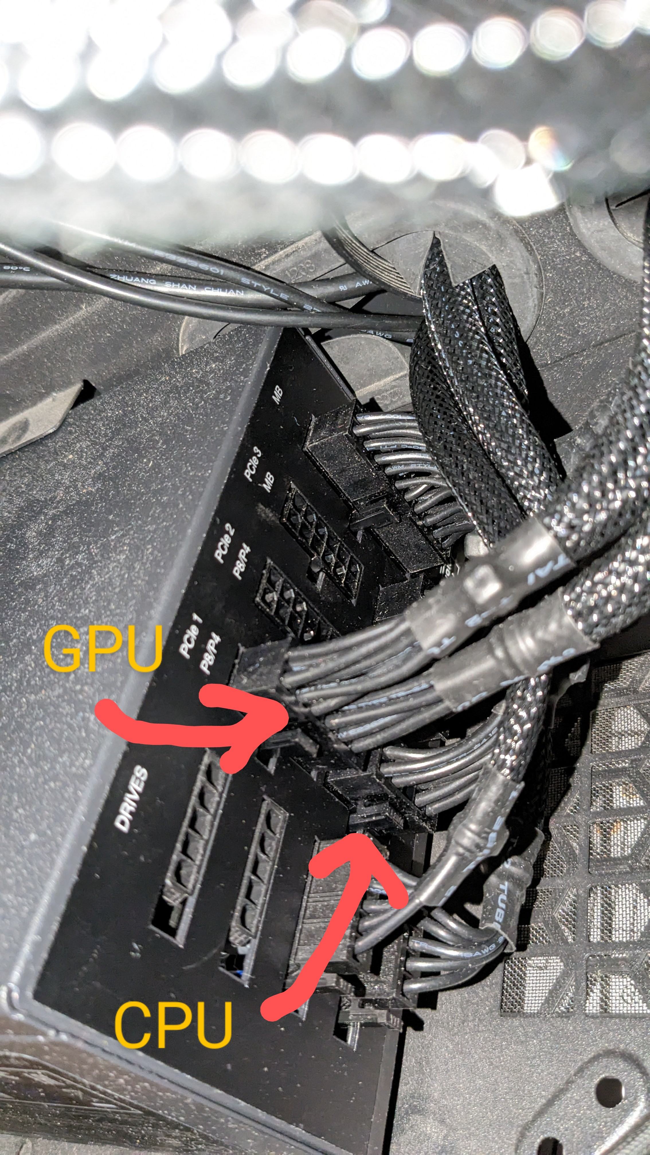

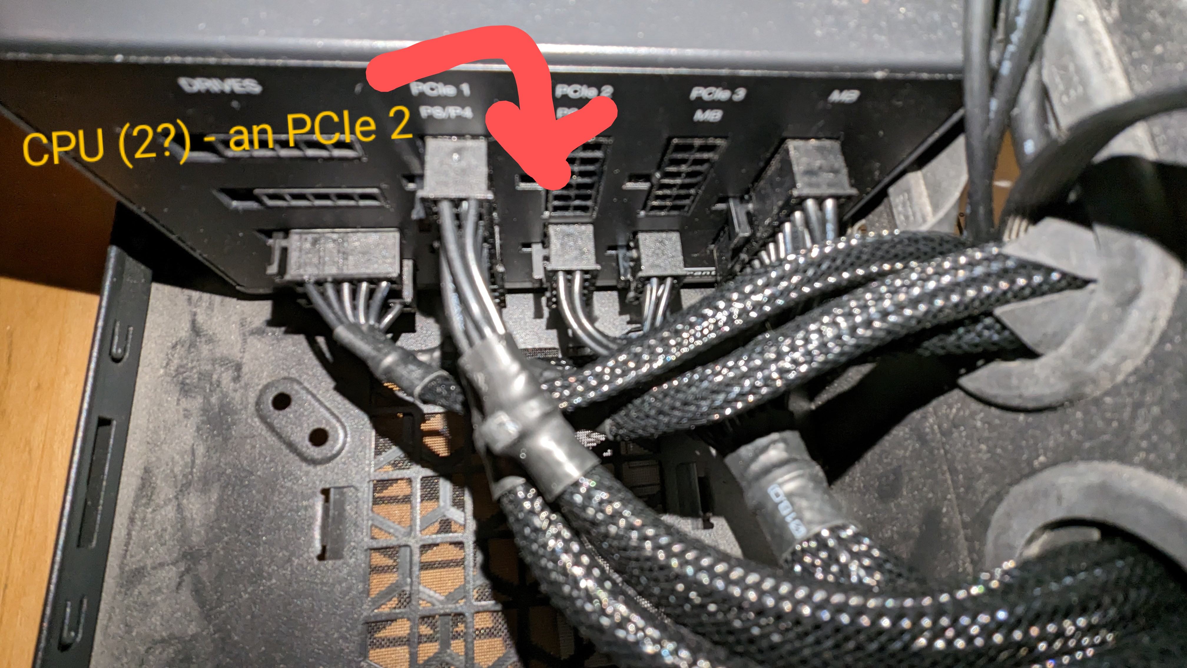

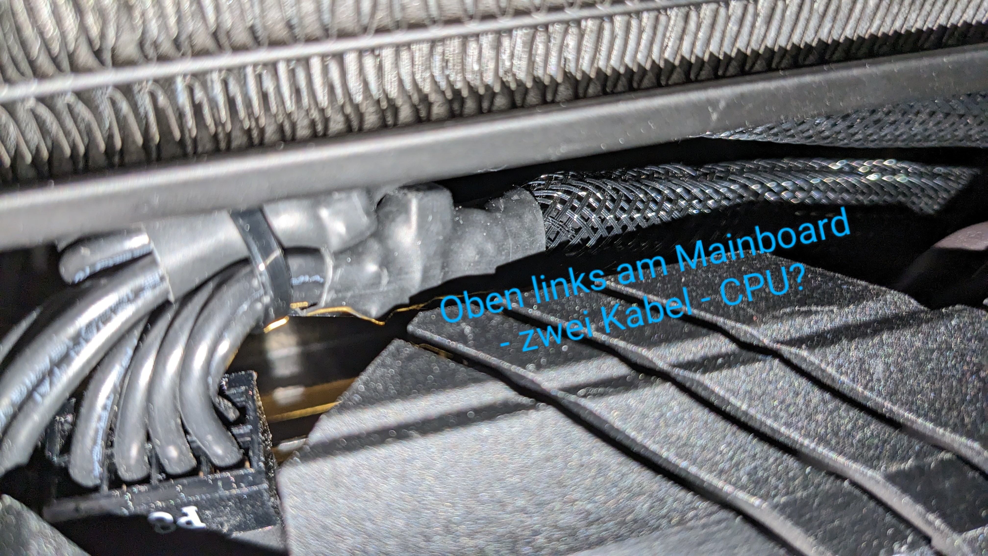

So, hier mal Fotos vom Netzteil und der Verkabelung, ich hoffe ich habe die Kabel richtig verfolgt:
Habe die HDD auch mal vom System abgenommen
Die Seagate 1TB HDD ist OK, laut CrystalDiskinfo Smart Werte.

Die Grafikkarte ist auf jeden Fall falsch an das Netzteil angeschlossen, nur PCIe 1 mit Y Kabel.
Du brauchst noch ein PCIe Stromkabel (drei PCIe Stromkabel sind beim Netzteil dabei) damit du die Grafikkarte wie im ersten Spoiler Bild zu sehen an PCIe 1 und 3 anschließen kannst.
Wenn du kein PCIe Stromkabel mehr hast, kannst du das PCIe Kabel der Grafikkarte auch an PCIe 2 anschließen, dann bekommt die Grafikkarte über zwei Stromschienen vom Netzteil 624 Watt.
PCIe 2 am Netzteil mit einem Kabel ist aber nicht zu empfehlen, weil das PCIe Kabel der Grafikkarte dann relativ warm werden kann, deshalb macht man das normalerweise nicht so.
Hast du es wie in der Anleitung erklärt als Administrator gestartet (per Rechtsklick als Administrator ausführen)?
Normalerweise kommt keine Bestätigung das der Schnellstart und Ruhemodus aus ist.
Ich habe die GPU jetzt über zwei Kabel an PCIe 1 und 3 angeschlossen :)
Und ich bin genau der Anleitung gefolgt, siehe Bild:
