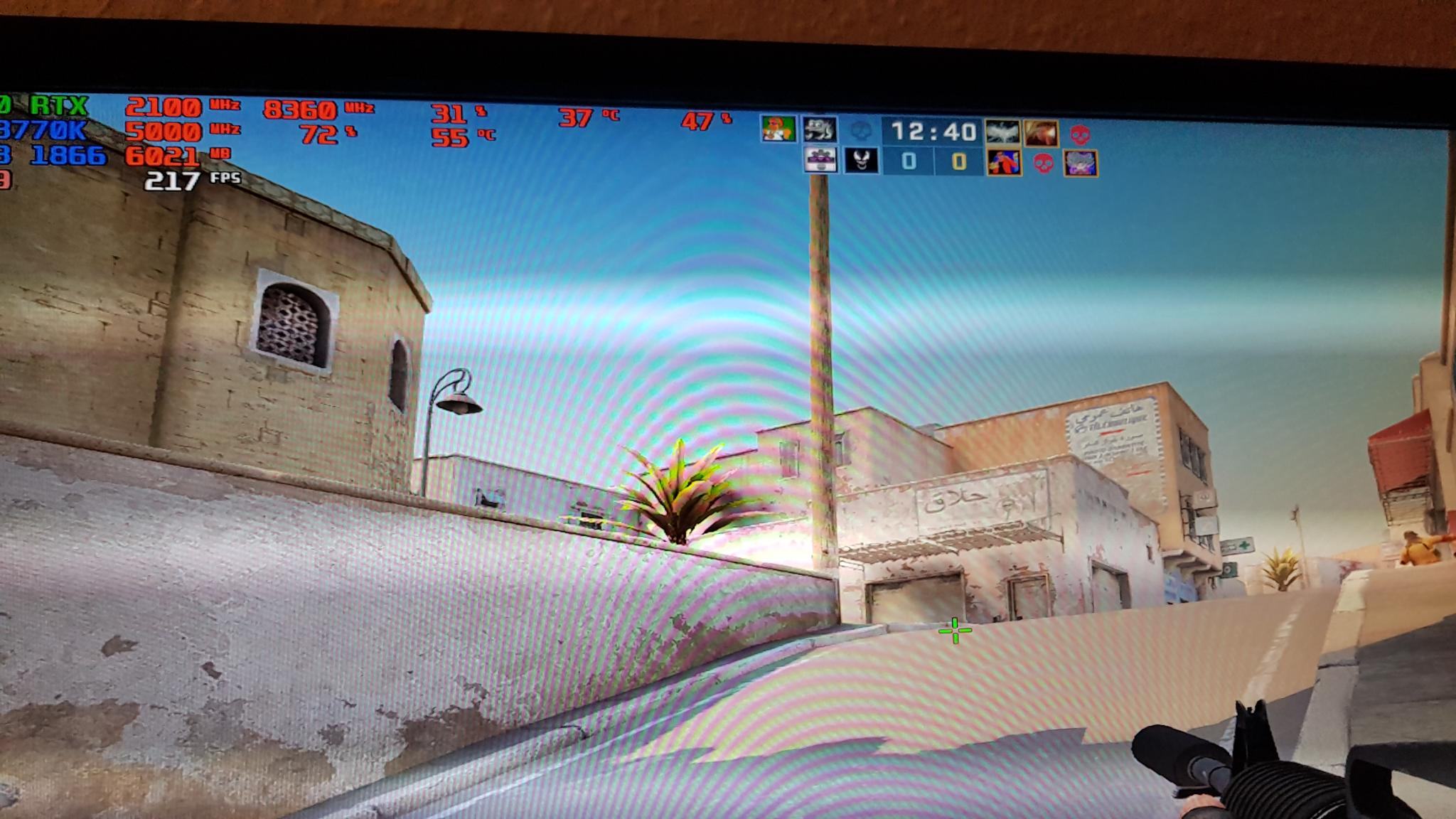

Mit der 2070 fallen die FPS relativ stark ab wodurch das Spiel ruckelt. Im übertakteten Modus GPU 2100Mhz MEM 8360Mhz fallen die FPS nicht mehr so stark ab aber es passiert trotzdem. Sie fallen ca. von 300 auf ca 240, ohne OC auf 180.
Bei so einer starken Karte dürfte das eigentlich nicht sein. Ich habe eher erwartet das ich in 1080p mit konstanten 300 fps spielen kann. Meine alte Auflösung war 1280x960. Selbst bei der Auflösung droppen die FPS.

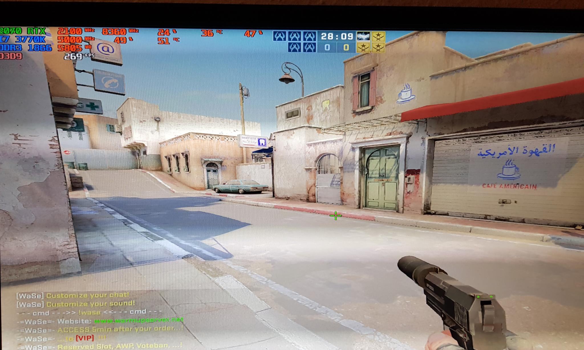

Ich bin auf einem Server der mit Bots gefüllt ist. Die muss ja mein Rechner nicht berechnen. Die FPS müssten bei 299 liegen wie mit der GTX 670.... es ist aber nicht der Fall!
seh ich da eine cpu-auslastung von 49% auf dem foto?
davon ausgehend dass das spiel nicht mit HT umgehend kann könnte das dann ein cpu-limit bedeuten.
hast du da evtl grafiksettings erhöht die cpu-last erzeugen?

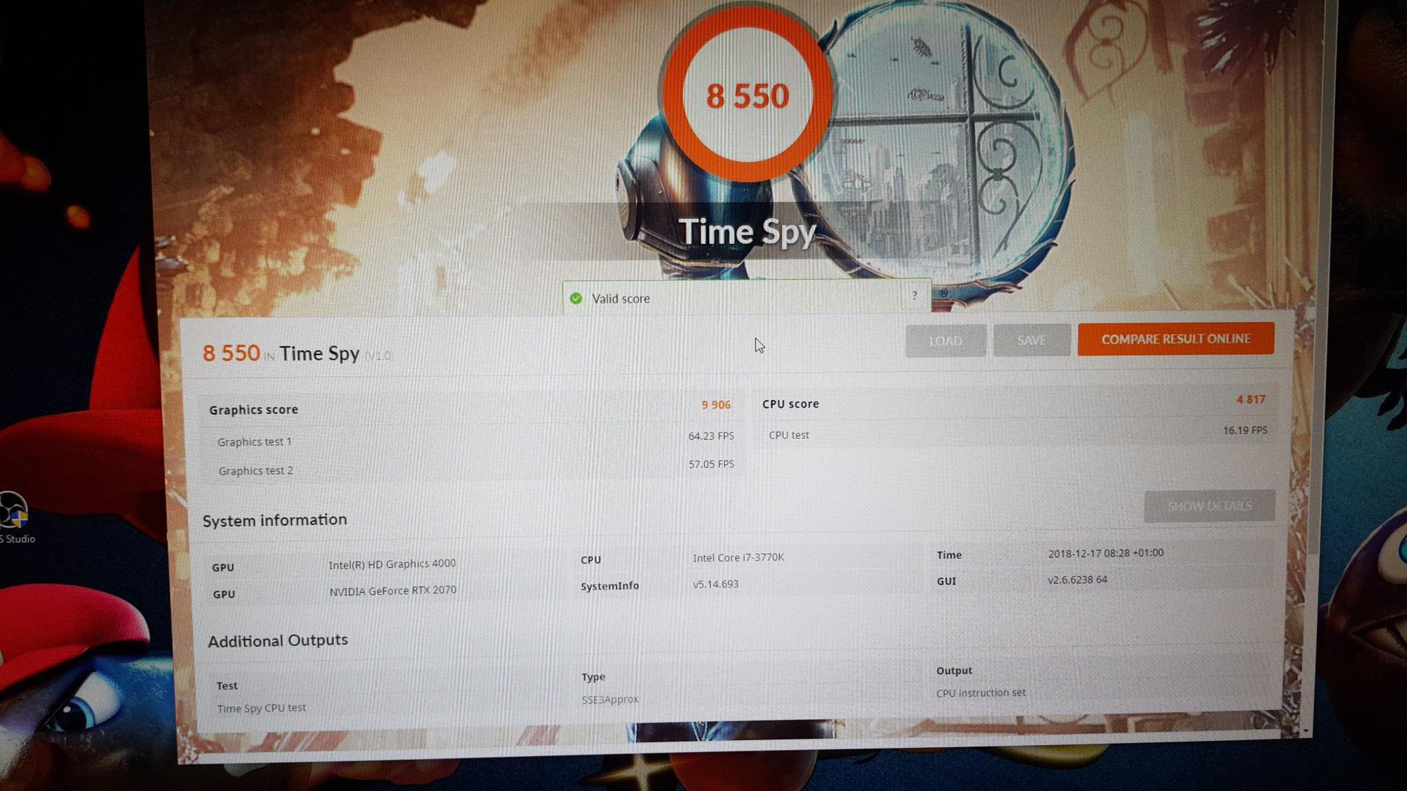

@MasterBade ich glaube nicht das die CPU Limitiert, im Timespy habe ich über 9900 GPU Score. Die 2070 Xtreme von Gigabyte hat zb nur 9295 GPU Score: RTX 2070 Aorus Xtreme GPU Review - Welsh Gaming Network

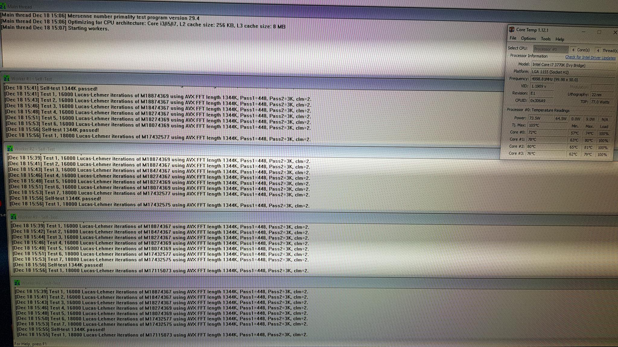

Ich habe nochmal prime laufen lassen um zu sehen ob der Prozessor vielleicht zu warm wird oder so, aber es scheint alles ok zu sein.
