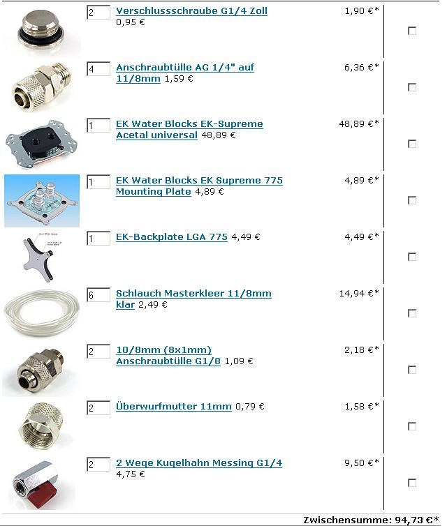

Und brauche ich dann noch irgendwelches Zubehör? Bitte alles aufschreiben... Bin ein Wakü-Noob :d
ja, entsprechend 2 Anschlüsse dazu - wenn du beim Masterkleer Schlauch bleibst, wäre das 2x:
Anschraubtülle
und für den Transport würde ich 2x diese Verschlussschrauben mitbestellen, die schraubst du einseitig in die Kugelhähne:
2x
Und dann noch 2 Überwurfmuttern zusätzlich oder?
Also müsste das so aussehen?!
€: Eigentlich müssen für die Kugelhähne aber jeweils 2 Tüllen dazu oder? Der hat ja auf beiden Seiten 1/4-Anschluss.
Bei 2 Kügelhähnen wären das also ingesamt 4 von denen oder?
wozu die 2 10/8er anschlüsse??
wenn, dann doch eher die als 11/8er
pro kugelhahn 2anschlüsse, jo..
anschlüsse fürs aquaduct hast, ja?! (11/8er)
Guck mal bitte in Post #13. Da hatte Duefi die für die Aquaduct angegeben. Anschlüsse sind bei der Aquaduct dabei, aber die werden ja nicht auf den Schlauch passen...
achso.. okay.. dann passt das.. hab die überwurfmutter ned gesehn..
anschlüsse für den supreme haste aber noch ned, oder??
Das sollten wie in Post 13 beschrieben die sein: Klick
Also 2x 11/8 G 1/4 Anschlüsse für den Kühler
jo, warn nur nicht in der warenkorb.liste mit dabei..
also: 6*11/8er anschlüsse eben.. viel spaß beim basteln
