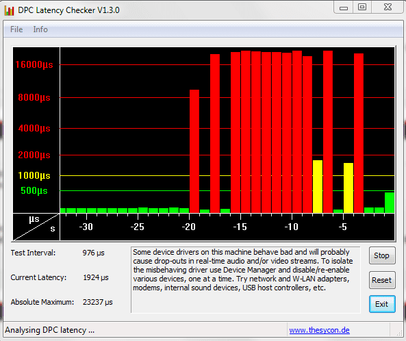

Bei mir siehts z.B. gerade so aus:
War knapp 20 Minuten auf dem Desktop im idle.
Wenn ich jetzt in einem PDF oder im Browser Scrolle habe ich massive Spitzen und das Sound ist extremst "langsam" und am knacksen.
Lässt sich nur beheben wenn ich jetzt in den Standby wechsel oder neustarte.
Das Problem tritt nur auf wenn ich zu lange im idle bleibe und nichts tue.
