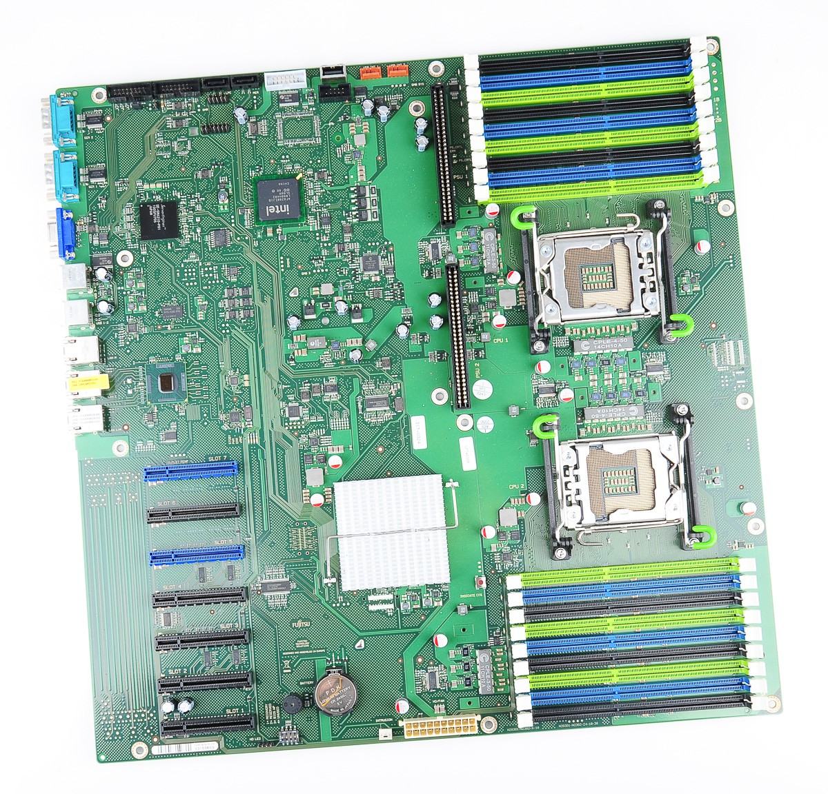

für ein Ausstellungsstück im Serverraum habe ich vor, auf Basis eines Fujitsu RX300 / TX 300 S6 Boards einen funktionierenden Server unter Plexiglas zu basteln.
Da es diese Boards, die zugehörigen CPUs als auch den ECC Speicher mittlerweile für lau gibt, stellt sich nur die Frage, welche Art von Stromversorgung diese Boards brauchen ?
Auf den Bildern (siehe Anhang) sehe ich nur einen Standard 20-poligen ATX Stecker ? Heisst das, man könte einfach ein Standard PC ATX-Netzteil mit genügend Leistung verwenden ?

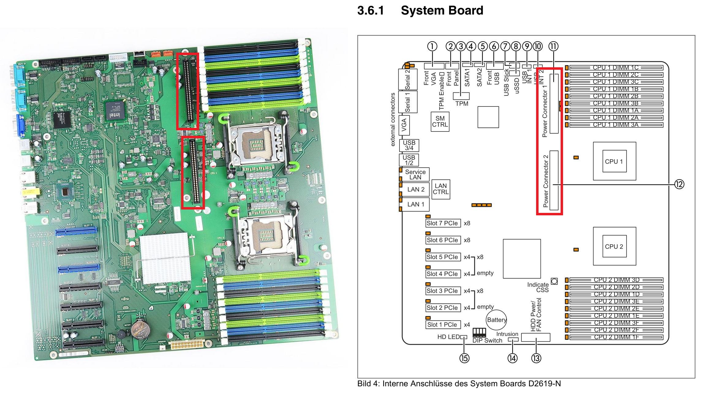

Da ich selbst auch eines besitze: Das Board kann nicht mit einem Standard-ATX Netzteil betrieben werden, sondern benötigt ein spezielles 12V/5VSB Netzteil (üblicherweise 2x DPS-800GB). Auf die beiden markierten Steckplätze gehören Riser/Interposer für den Backplanekäfig der Netzteile. Die Teilenummern kann man dem Service Manual entnehmen.
ps: Aus dem 20pin werden über das Mainboard die HDDs und Lüfter des Systems mit Strom versorgt.

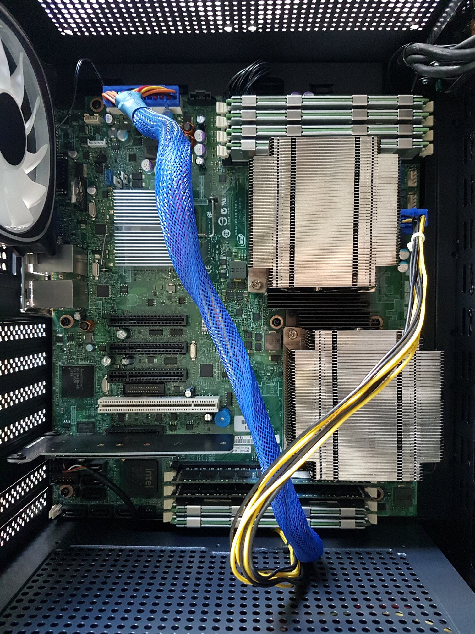

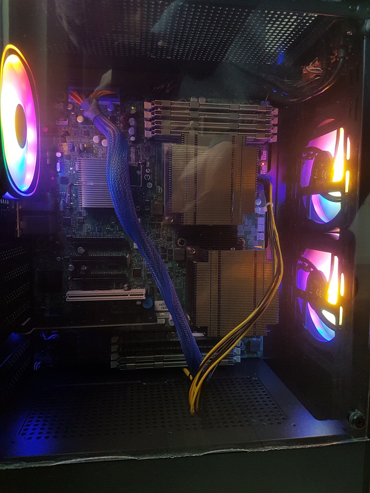

Aufgrund der Hinweise und Umstände mit dem Netzteil habe ich mich dazu entschieden, ein Intel S5500BC Mainboard zu verwenden.
Dies läuft auch gerade schon mit zwei XEONs L5460 an einem Standard ATX 420W Netzteil mit 2x4 CPU Pins :)
Anbei zwei Bilder vom zusammengebauten System.
Mit dem Aerocool Quantum Mesh v2 habe ich das perfekte Gehäuse gefunden - das Mainboard passt exakt rein und die L5460er kommen ohne separaten CPU-Lüfter aus :)
