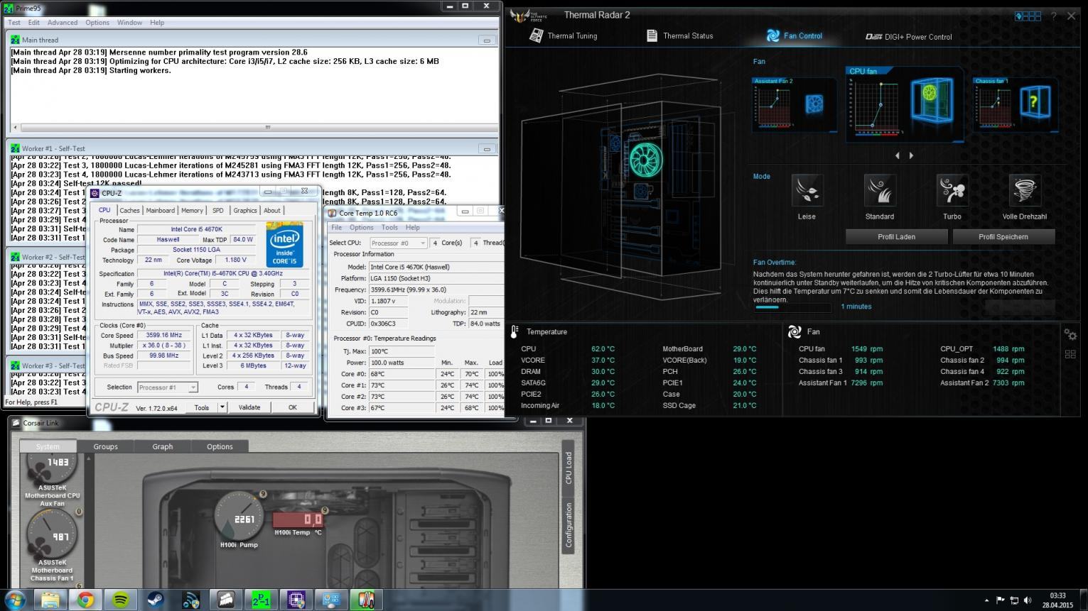

Ich bin im Moment daran, die Temperaturen meines Systems zu checken, bevor ich an OC gehen will.
Dabei habe ich meine Meinung nach relativ hohe Temperaturen unter stock-Einstellungen festgestellt. i5 4670k (3,4Ghz max. Turbo 3,6) unter Prime smal FTS: Über 70°C
Da ich allerdings lange nicht mehr im PC-Bau unterwegs war, wollte ich hier mal fragen ob die temps plausiebel/passabel sind, oder ob da tatsächlich was nicht stimmt.
Ich habe bereits die CPU komplett ausgebaut, und den Kühler neu draufgesetzt, mit sehr dünn aufgetragener MX-4 von Arctic cooling erneut probiert - ohne Unterschied.
Darüber hinaus bin ich etwas verwirrt, warum CPU Temp was anderen anzeigt, als die AI-Asus-Software.
Außerdem springen die Temperaturen in Coretemp immer um bis zu 10°C hin und her.
Ich hoffe hier kann mir jemand helfen ;)

ADD: Ich sollte noch hinzufügen, dass ich die Stock-Lüfter auf dem Radiator gegen 2 "Noiseblocker black silent PWM 120mm Lüfter" getauscht habe

Mit deiner Prime Version (ab 28.5) wird die CPU unnötig aufgeheizt durch FMA(3). Nimm die Version 27.9, die wird hier idR von den Leuten verwendet. Damit sieht die Sache dann anders aus.. realitätsnahere Temps.

Die Pumpe lässt sich nicht regeln. Mit wie vielen RPM laufen die Lüfter? Zum Vergleich: Habe in einem Test-PC selber die h100i auf einem 4770k, mit gedrosselten Lüftern (900RPM) und bin im Idle bei max 30 Grad und unter voller Last @Stock max 60 Grad(kleines Gehäuse, schlechter Airflow). Anpressdruck stimmt?
Die Lüfter auf dem Rad (NB black silent) drehen im Test beide mit ca. 1500RPM: http://www.hardwareluxx.de/communit...orsair-h100i-i5-4670k-stock-ordnung-temps.jpg
Hier bringt auch ne Regulierung recht wenig.

Versucht, das bringt keinen merklichen Unterschied.
Was allerdings einen erheblichen Unterschied macht, ist der Modus in dem ich Prime teste:
Smal FTS: über 70°C
Blend Test: ca 50-60°C
