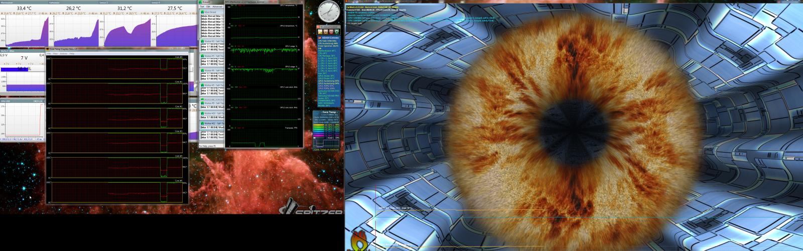

Ich habe Eine MoRa 3 mit 4*180er SST-FM181 bei 600 rpm laufen. Anbei ein paar Heizwerte (11*Prime 95 und 2 GPU mit Furmark 2560*1440):
GPU: 39/41°C
CPU: 52-47°C
Warmwasser ca 33°C (Ca. weil die Wassersensoren nicht sehr genau sind)
Das ganze könnte ich durch höhere Lüfterdrehzahl oder 2. MoRa noch etwas kühler fahren, aber wieso?
- - - Updated - - -
Die Frage wohin deine Lüfter blasen ist noch nicht beantwortet.
Und sei dir im klaren: Die Temperaturwerte der Elektronik sind dicke Daumenwerte.
