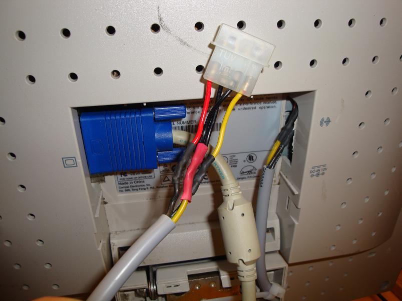

hatte hier einen fujitsu siemens, dort blieb das bild nur für 2 sek sichtbar, beim nächsten versuch direkt danach nur noch eine sek. und dann kam gar nix mehr. defekt war die 5v schiene die extrem geschwankt hat (mit dem multimeter auf der stromversorgungsplatine an den kondensatoren nachmessen). dann hab ich einfach die 5V und 12V direkt vom pc netzteil abgegriffen udn siehe da es geht wieder :d
attachment.php
