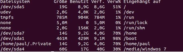

Wow, wer hat denn diese Partitionierung vorgenommen? Die erste Partition (sda1) hat 476 Mb und ist nach /boot gemountet. Wofür sda2, sda3, sda4 gut ist, weiß ich nicht, vielleicht hast du parallel noch ein Windows installiert? Der Rest sieht gut aus. Poste mal bitte das Ergebnis von folgendem Befehl "df -h", dann sehen wir, welche Partition wie voll ist.
ja also da müsste ne virutelle Maschine laufen. eigentlich brauch ich die auch nicht mehr weiss aber nicht wie ich das wieder weg bekomme :d danke
Das zweite Bild zeigt dir, dass die Bootpartition zu 98 % voll ist und gerade einmal 9,1 Mb frei sind. Schon einmal überlegt deinen Laptop neu aufzusetzen? Gegen Ende April wird Raring Ringtail (Ubuntu 13.04) veröffentlicht. Man kann natürlich versuchen die Dinge so wieder hinzubiegen, aber ich würde dir eine Neuinstallation empfehlen, das macht weniger Arbeit. Vorausgesetzt du hast nicht endlose Stunden in die Systemkonfiguration gesteckt und du hast nicht einige Gigabyte an Daten, die du erst sichern müsstest.
