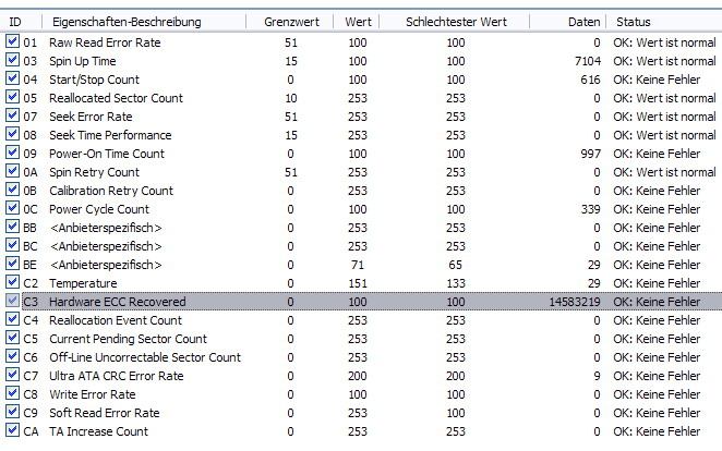

habe einen Screenshot als Anhang mal bereit gestellt. das Sytem ist nur beim Speicher übertaktet aber das muss auch so sein da der Speicher den ich habe (siehe Signatur) erst mit 2.1V die richtigen CL Werte bekommt, sonst ist aber nichts übertaktet. hatte aber eine andere HDD davor schon am selben Anschluss mit dem Problem und da hatte ich den Speicher noch nicht und daher lief der PC auch ohne Übertaktung des Rams davor. ob es am Controller liegt weiß ich nicht da die anderen SATA HDD und davon sind 5 verbaut nicht diese Fehler haben daher denke ich am ehesten noch das der SATA Anschluss selbst was hat.

geht doch noch. finde die werte okay. hab ne samsung hd501lj 3 monate in betrieb. und folgende werte. die hängt zwar ab und zu und ich bekomm nen bluescreen wenn ich bisschen viele festplatten zugriffe auf einmal mache aber naja..
