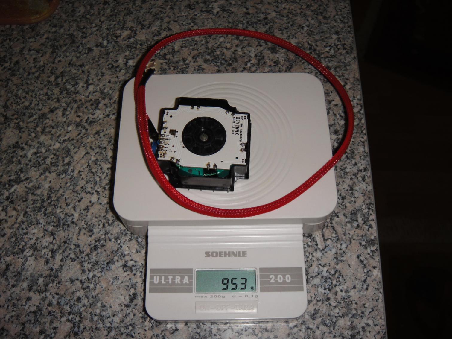

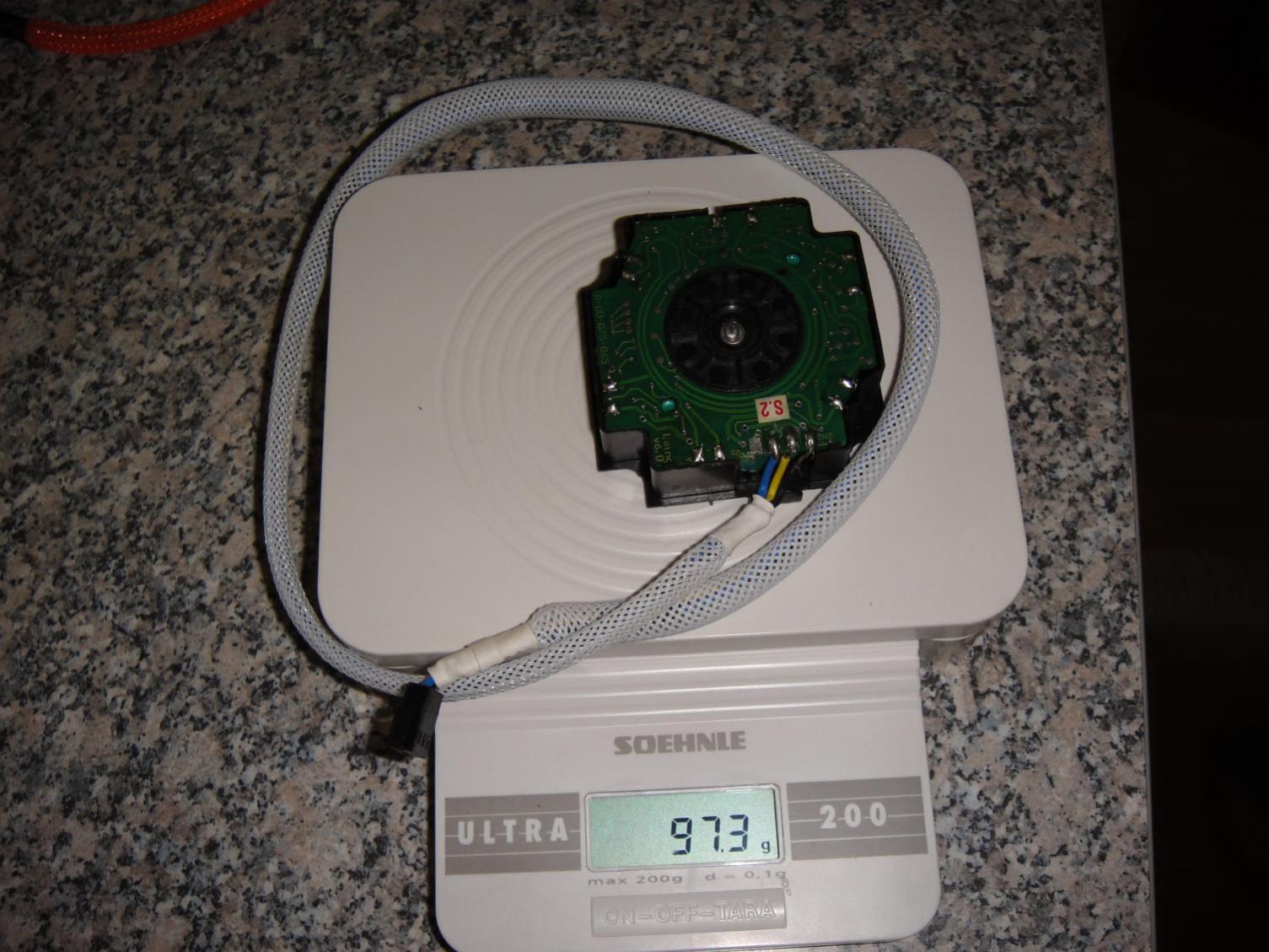

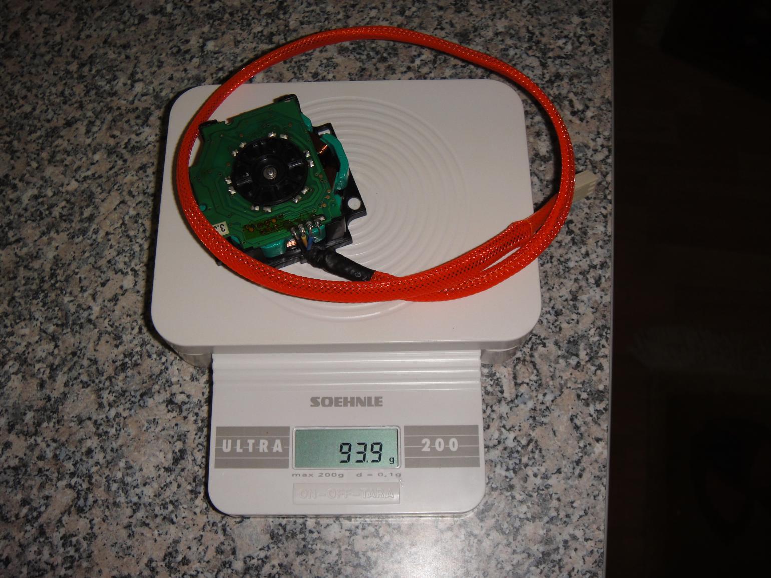

Die Unterteile, die Elektronik und Stator, haben folgende Gewichte:

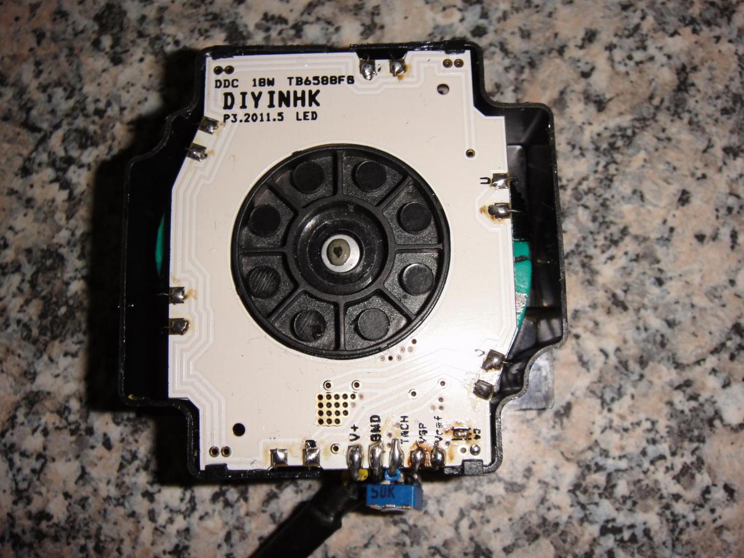

Hier noch eine Ansicht des PCBs der gemoddeten Pumpe.
Leider leuchten die LEDs nicht.
k.A. warum.
Laut diyinhk müssten sie leuchten:
Laing DDC pump 18W repair PCB w/LED SMD soldered MCP355 | eBay
