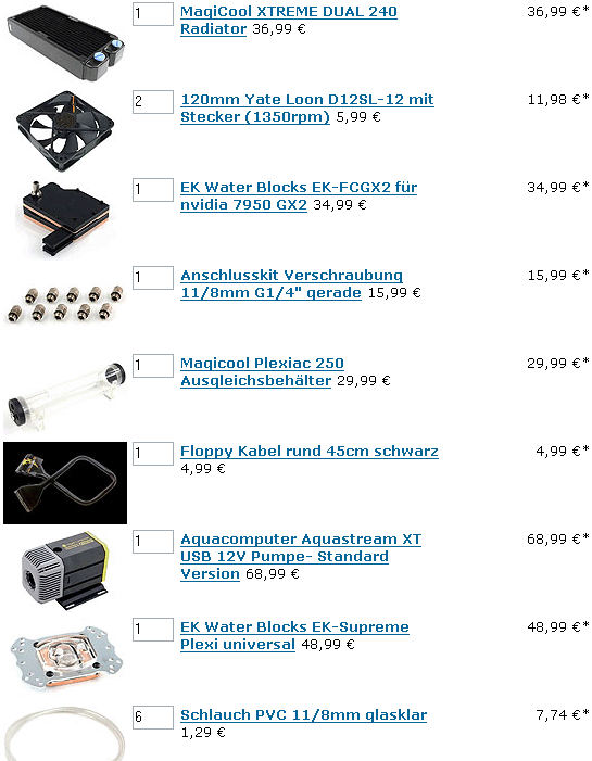

Ok hab mir jetzt mal was zusammengesucht, kann ich das so bestellen oder fehlt noch was auser dem Korrosionsschutz?
Hab den EK-Supreme und die Aquastream XT genommen dann brauch ich nur nen anderen Radiator wenn ich mal aufrüste. Dann ist halt basteln angesagt um den unter zu kriegen.

Ich würde noch 7V adapter für die Lüfter bestellen. Ansonsten is alles ok.
