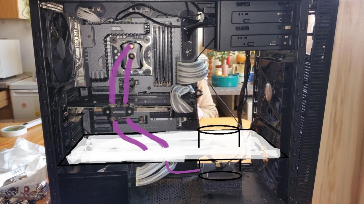

Midplate einziehen (Farbe/Mat/Beleuchtung nach Gusto), darunter hast Du genug Platz für Krempel. Bei der Höhe könnte man den letzten PCI-Slot covern.
Die 450´er durch ein Loch rausgucken lassen
Parallele Verschlauchung (CPU-Kühler um 90° kippen), und das cleane Design vom Brett geht nicht putt

Edith: CPU Block um 180° drehen. Hahn würde ich weg lassen (über TopAnschluss AGB bzw. Slotblende usw. hat man genug Möglichkeiten zum ablassen).
Edith2: Evtl. kannst Du noch den unteren Käfig wieder einsetzen als Pumpen-Thron/Sockel

So, die Schläuche kommen nicht mehr unten am letzten PCI Slot an sondern daneben an dem senkrechten Slot der noch im Define R4 ist (hab den Bearbeitet das die Schlauchdurchführung da reinpasst).
Ich hab mal ein paar Varianten gemalt:
Variante 1:
Da wäre ja diese Parallel Verschlauchung an der Graka (wäre ja nicht so das beste).
Variante 2:
Variante 3:
Die Grün/Schwarze Linie übersehen, die war falsch gemalt.
Rot ist DFM
Gelb ist Temp. Messer.
Was sagt Ihr dazu :)
Aktuell habe ich es so zusammengebaut:
Leider fehlte mir eine Doppelnippel, Sodas ich beim DFM Improvisieren mußte. Wenn ich noch eine da gehabt hätte, dann wäre der Schlauch vom CPU Kühler zum DFM genau über dem Schlauch der von der GPU zur CPU geht gewesen (hätte dann ausgesehen als ob nur ein Schlauch da gewesen wäre :bigok:).
Theoretisch könnte man jetzt das halbe Gehäuse absägen, da es ja nicht mehr gebraucht wird :fresse:
Ist zwar noch immer nicht schön, aber irgendwie fällt mir nix besseres ein :(

So mal ein neue Version :d
Der Sinn der meisten Doppelwinkel erschließt sich mir ehrlich gesagt nicht, und das ganze Gebammel da hinter dem Rechner ist doch eher unpraktisch bei der Handhabung - meinst du nicht? Prinzipiell ist ein Hahn um das Wasser abzuslassen außerhalb des Gehäuses natürlich sehr praktisch, aber wenn da Schnellkupplungen dran kommen (wovon ich jetzt mal ausgehe), ist er eigentlich überflüssig. Unabhängig davon das viele Anschlüsse und Adapter in der verbauten Form nicht nötig sind, machen sie einen ziemlich zusammengewürftelten Eindruck. Ist das Absicht?
Für den Übergang ist es zwar alles völlig egal, aber manchmal erweisen sich Provisorien ja als ungewollt haltbar... :d.
Die Postion der Pumpe gefällt mir so aber auf jeden Fall besser.
Man sollte die Dinger möglichst nur dann drehen, wenn noch keine Flüssigkeit im Looooop drin ist. Egal ob 5 € , oder 15 € Winkel. Das kann solche Lecks vermeiden.
Jupp. Und darauf achten das kein Schlauch oder was auch immer dagegen drückt / drücken kann.
Es ist teilweise schon ein Test für mein nächstes Projekt (wird dann so wie es aussieht ein Worklog geben von mir). Und da das System gerade "Wasserfrei" ist, hab ich mal mit ein paar Winkeln/Farben (wollte wissen was so zu Grün passt von der Farbe her) rumprobiert. Und die Doppelwinkel habe nur 2,49 Euro gekostet, daher konnte man da mal ein bisschen rumspielen ;)
