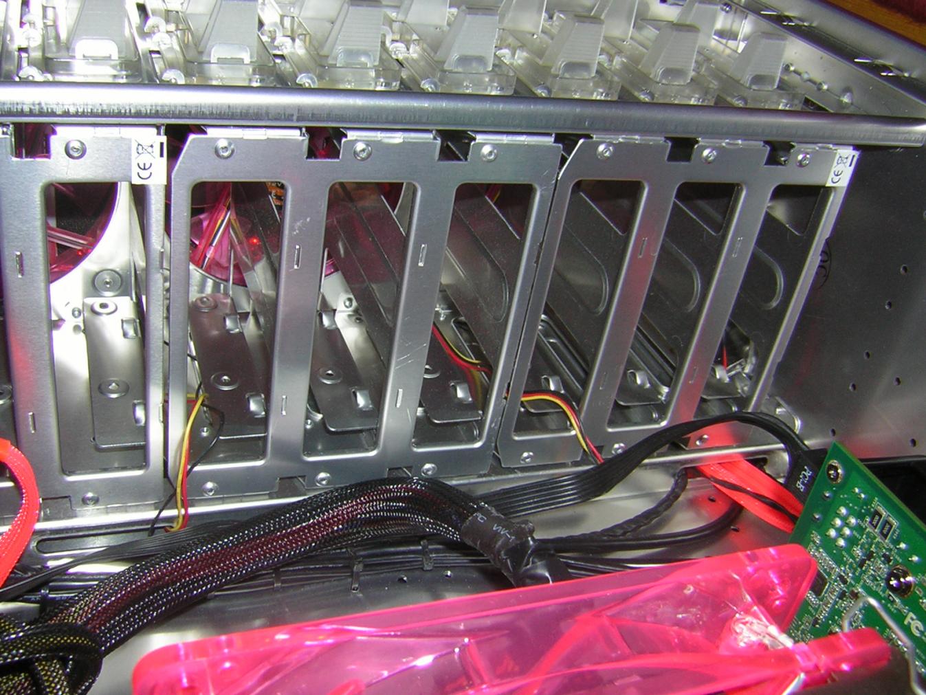

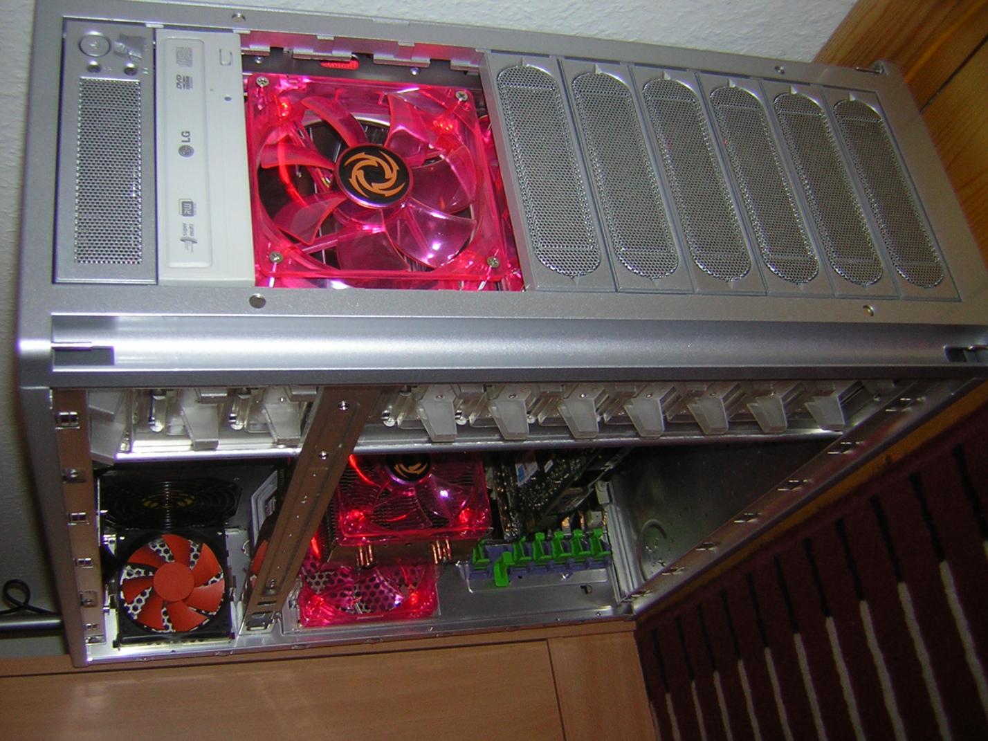

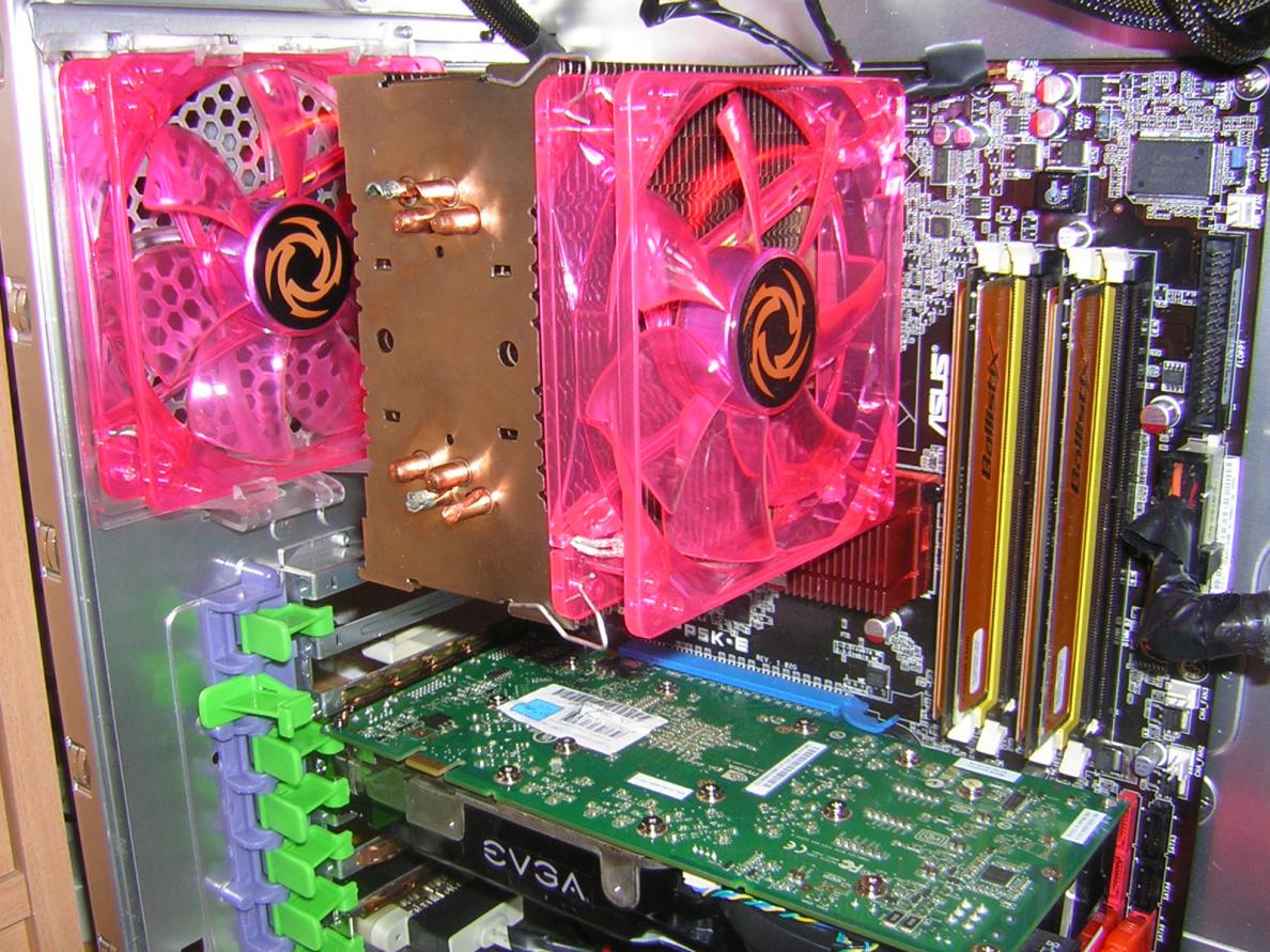

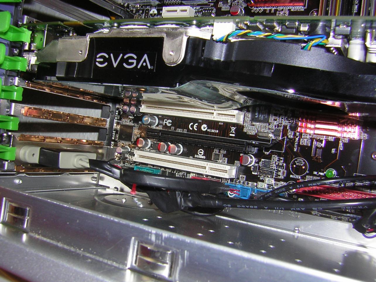

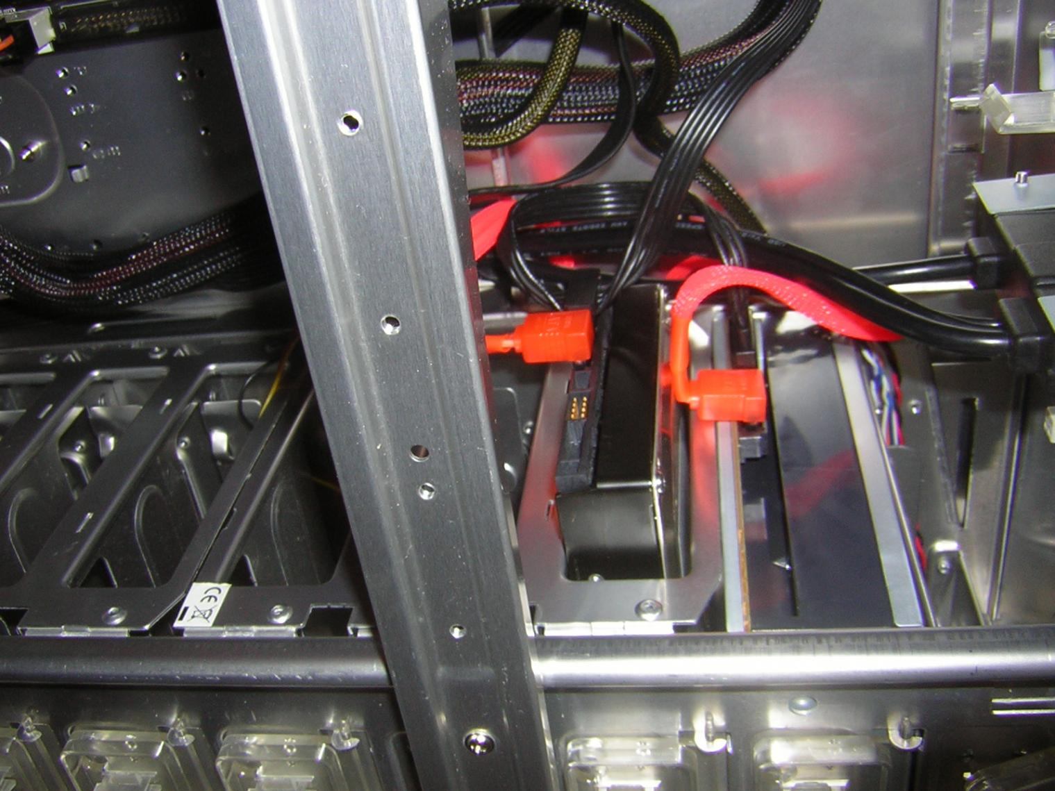

Hier mal Fotos:

dann setz mal den CPU Lüfter und heck auch noch auf 7V. 1200rpm ist sowas von laut, kein Wunder dass du dir Gedanken über ne Wakü machst
