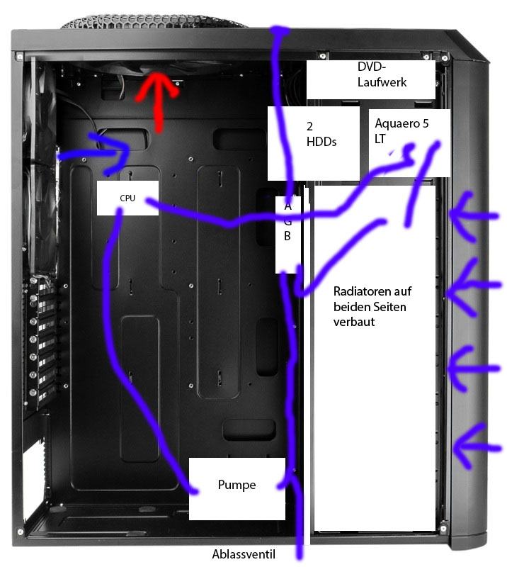

ich möchte in meinem Antec Twelve Hundred ein Wasserkühlung verbauen, um derzeit meinen Q6600 @ 3,45Ghz zu kühlen, aber auch in einigen Monaten eine neue Haswell Quadcore CPU und eine HD 7970.

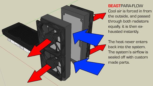

Dabei bin auf der Suche nach einer geeigneten Radiatoranordung auf diesen Thread hier gestoßen, indem jemand im vorderen Bereich zwei 360er Radiatoren verbaut:
Paraflow antec 1200 change over
Diese Umsetzung möchte ich weiter modifizieren und die beiden, seitlich verbauten Radiatoren durch die Frontlüfter mit Frischluft versorgen lassen, welche die Frischluft letztendlich wieder erwärmt nach draußen saugen.
Zur Verdeutlichung:
Ich hoffe ihr könnt etwas mit meiner Skizze anfangen.
Zusätzlich möchte ich in den Freiraum zwischen den beiden Radiatoren eine Trennwand platzieren, damit sie nicht gegeneinander saugen und außerdem Vorder- und Hinterbereich voneinander trennen, damit die Radiatoren ausschließlich nur mit Frischluft versorgt werden.
Wäre es okay, wenn zwischen der Trennwand und dem jeweiligen Radiator ein Abstand von 3cm wäre ?
Das wäre der Fall, wenn sich die Trennwand genau mittig befinden zwischen den Radis befinden würde.
Die Lüfter befinden sie saugend auf der Außenseite der Radiatoren.
Was brauche ich noch alles für den Fillport ?
Mein Ablassventil möchte ich noch zusätzlich mit einem Verschlussstopfen sichern.
Ist der CPU-Kühler in Ordnung ? Generell sollen die ja temperaturmäßig nicht gravierende Unterschiede vorweisen.
Sind die Radiatoren empfehlenswert ? Bei einem Radi mit 60mm Dicke hätten sie nur 3cm Abstand zueinander und dann soll ja noch zur Trennung das Blech dazwischen.Das wäre mir zu eng, weswegen ich mich für den XT 45 entschieden habe.

Immer schön ruhig :) Viel Text zu verarbeiten ...
... übrigens sehr erfreulich, dass du so sauber vorgearbeitet hast.
Ausgiebigeres Statement folgt :wink:
Also wenn du es dir zutraust das Gehäuse so extrem zu bearbeiten, warum nicht...
Ich würde aber ein paar Sachen ändern:
- 30mm Radis, da kannste die Lüfter langsamer drehen lassen bei gleicher Kühlleistung und mehr platz für die Frischluft!
- Einen anderen AGB, die Phobya weisen teilweise sehr schlechtes Plexi auf, das zu rissen neigt!
- Weshalb 2 CPU Kühler? Den kaufen Aquatuning - Der Wasserkühlung Vollsortimenter - Watercool HK CPU LGA775 Rev. 3.0 LC Watercool HK CPU LGA775 Rev. 3.0 LC 10136 und das Set: Aquatuning - Der Wasserkühlung Vollsortimenter - Watercool Umrüstkit HK 3.0 Serie Sockel 1155/1156 Watercool Umrüstkit HK 3.0 Serie Sockel 1155/1156 16132
- 16/10er Schlauch lässt sich besser biegen, ansonsten Geschmackssache ;)
- den Verschlussstopfen brauchst du eigentlich nicht, der Kuglehahn hällt super dicht
- ggf. ein paar winkel mitbestellen, glaube die Anschlüsse passen nicht auf den Kühler des AE5!
Ich denke aber das das ganze wesentlich einfach wäre, wenn du dir ein neues/gebrauchtes WaKü-geeignetes Gehäuse kaufst ;)

Also, meiner Meinung nach würde das durchaus alles so funktionieren. Wenn du dir einen so komplexen Mod zustraust, dann nehme ich auch an, dass du in der Lage bist, vorher alles gründlich durchzumessen und zB den Platz für die Pumpe nach RcTomcats Hinweis genau zu planen.
Die Geschichte mit der Zwischenplatte und den 3cm dürfte schon hinhauen, aber:
- ich halte die Zwischenplatte für unnötig
- ich würde immer Push einer Pullconfig vorziehen, also Lüfter nach innen und Radis nach außen
Ansonsten bin ich ein Fan von starken Modifikationen und sehe immer lieber kleine Gehäuse, die bis aufs Letzte ausgereizt werden anstatt große Gehäuse, die mit wenig Mühe unter Wasser gesetzt wurden.

EDIT: Mir fällt die Entscheidung echt schwer. Im Antec könnte man schließlich 2 360er vorne und bei Bedarf noch einen 240er hinten reinblasend verbauen, der zwar die erwärmte Luft ins Case bläst, jedoch wie die beiden Radis vorne mit Frischluft versorgt wird.
@Nagonka: Welchen AGB würdest du mir empfehlen? Er sollte maximal 250ml haben, lieber nur 150ml.
Das der Biegeradius erwähnt wird, habe ich mir gleich gedacht. Wollte aus Platzmangel zum 13/10 greifen, weil es vorne mit den Radis, aber auch oben mit dem Aquaero eine enge Geschichte wird.
Sind aber nur 3mm Unterschied. :d
@RcTomcat: Habe gerade noch einmal nachgemessen. Mein Corsair AX850 hätte eine Länge von 19cm, wenn ich das ATX Kabel nach oben drücken würde, um den meisten Platz zu sparen. So wäre noch 2cm Platz bis zur Pumpenhalterung bzw. den Löchern, die zufälligerweise eigentlich für ne SSD waren, aber dennoch passen.
@DeathMetal: Warum findest du die Zwischenplatte unnötig ? Ist der Leistungsverlust, da sich die Radis entgegengesetzt die Luft weg saugen, zu vernachlässigen ?
Aus einem 45mm Radi wird wohl wirklich nichts, weil ich die Winkel in den Zwischenraum der Beiden machen muss und so ein Winkel hat nunmal eine Höhe von 3,2 cm bei nur 6cm Zwischenraum. Da käme höchstens, wenn überhaupt ein 40mm in Frage, deshalb doch lieber ein 35mm bzw. 30mm.

Ja, halte das "gegenseitige Wegsaugen" für vernachlässigbar. Bei halbwegs erträglicher Lautstärke = wenig rpm bewegt sich da eh nicht so viel, dass irgendwas weggesaugt wird.
