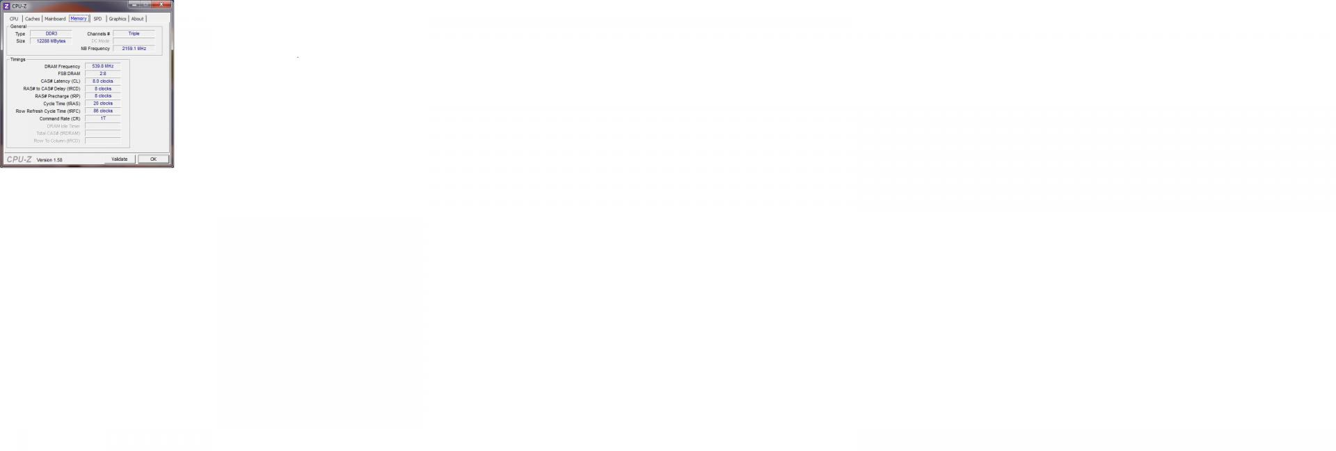

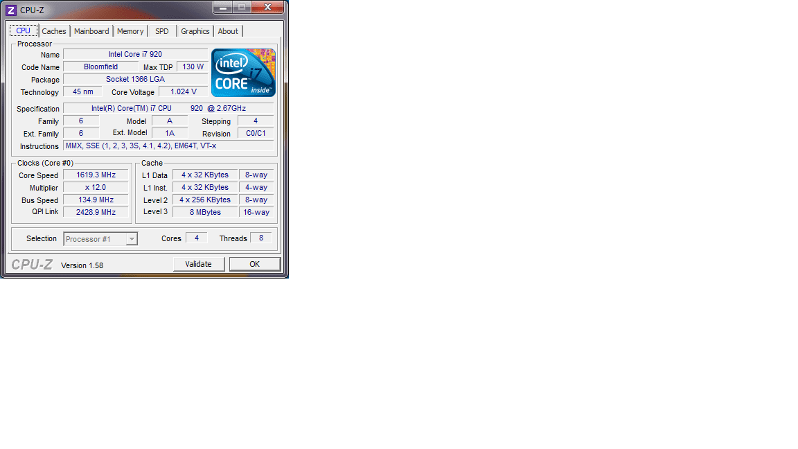

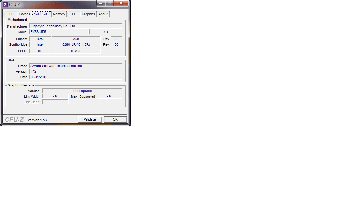

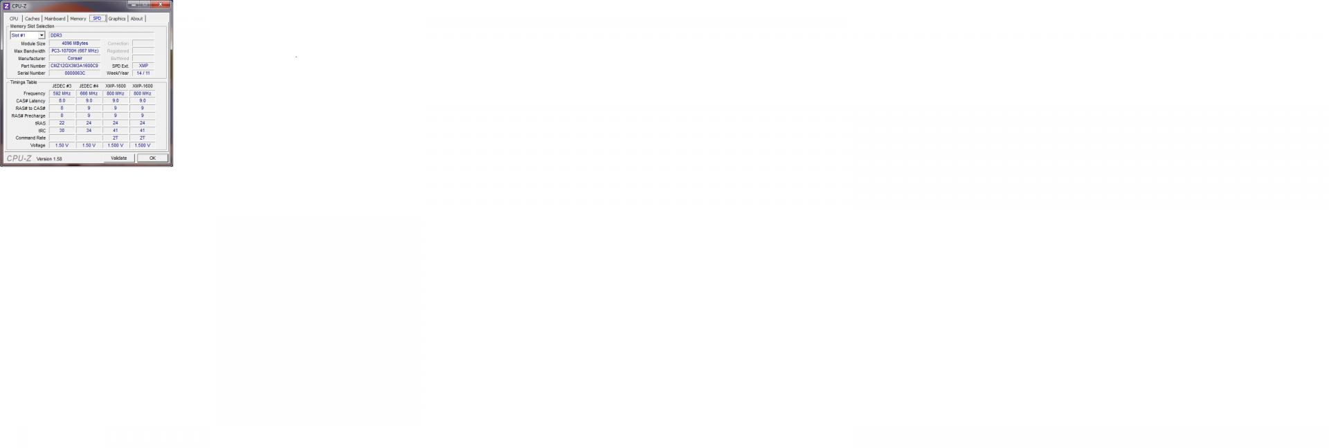

Teste die RAM mit Memtest86+ auf Fehler. Memtest auf CD (ISO) oder USB Stick (USB Key Version) schmeißen, über Medium booten und Prüfung außerhalb von Windows mind. 3-4 Std. laufen lassen.
Poste noch ein paar Screenshots von CPU-Z (Reiter Mainboard, CPU, Memory und SPD).

Screens häng ich an

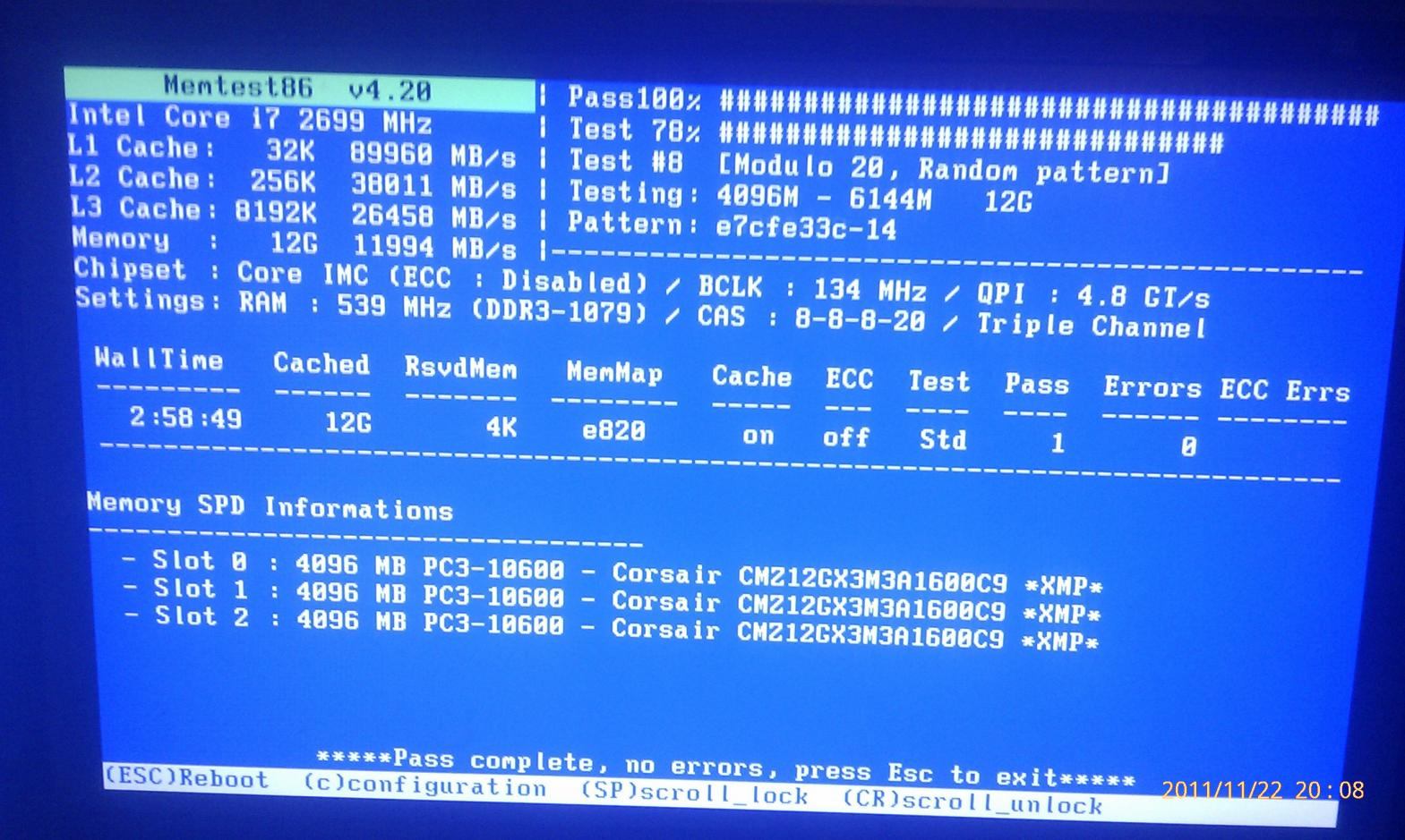

das wort speicher eintippen im startmenü und Windows-Speicherdiagnose starten.
Du hast auch die spezielle USB Version auf den USB Stick eingerichtet (Programm starten und USB Stick auswählen).
Stelle die Command Rate der RAM im Bios testweise auf 2T (Memory Timing Mode: 2N).
soo habe es gestern doch noch geschafft....
bild im anhang keine Errors nur 1 Pass ... was immer das heißt.
stelle das gleich mal um auf 2 T wenns geht vll seht ihr aus dem Screen ja noch irgendwas

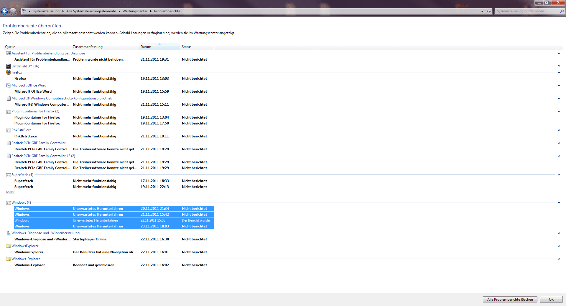

EDIT schaut mal was ich gefunden haben siehe screen

gibt es den nen proggi womit ich sehen kann ob bzw welcher treiber fehlt oder fehlerhaft ist?

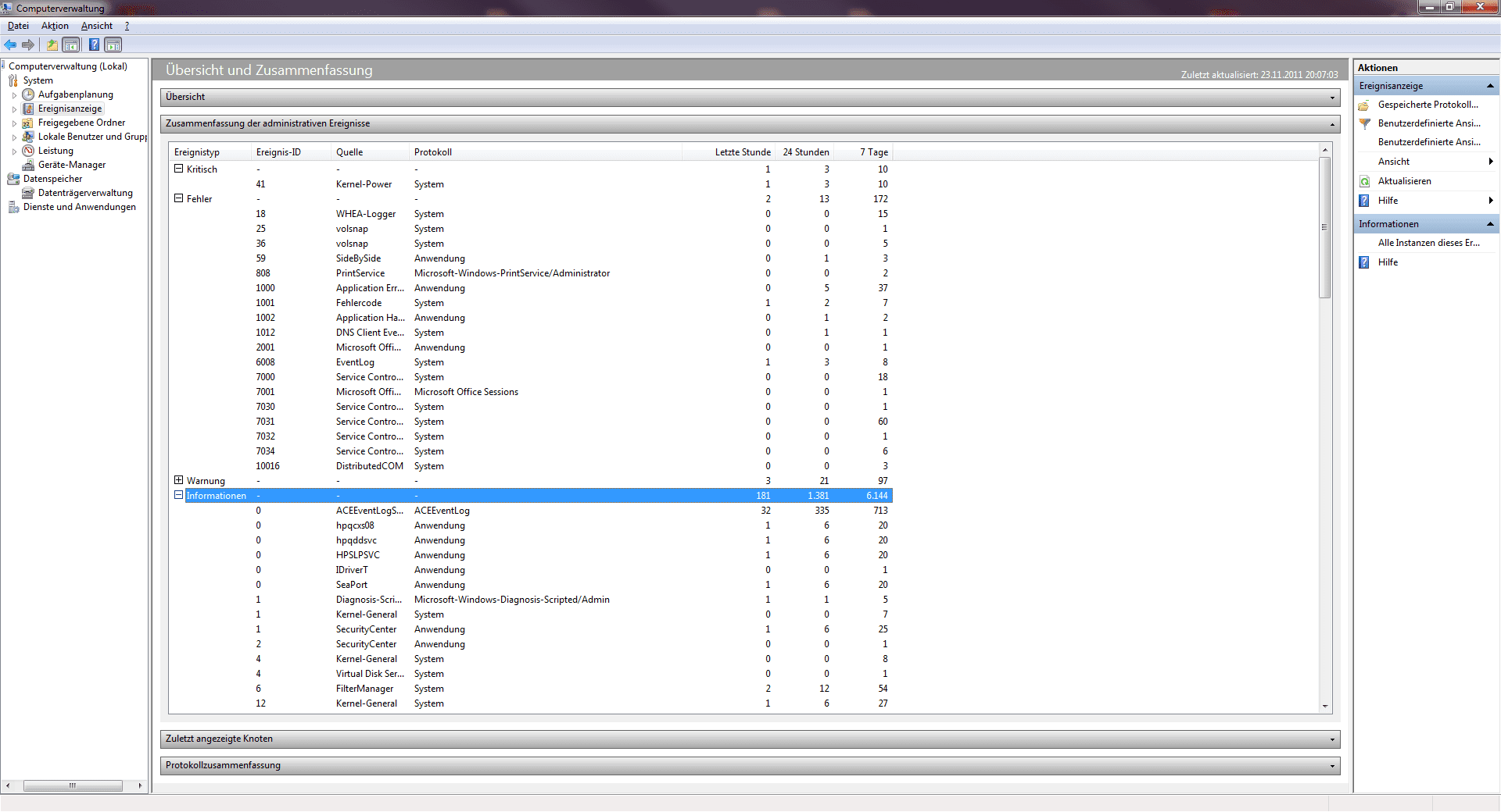

bin durch nen tipp gerade auf folgendes gestoßen vll hat jemand von euch dazu ja ne idee
Ich sehe 1 Fehlercode, 1 Eventlog ->passt, aber das wussten wir ja schon.
Sonst ist dem Screen eher wenig zu entnehmen soweit ich gesehen hab.
Immerhin kann der Speicher jetzt als Fehlerquelle ausgeschlossen werden.
Von daher wären nochmal die Treiber zu prüfen. Am besten mit dem Grafiktreiber anfangen und einzeln deinstallieren, dazwischen immer wieder booten und abwarten ob ein Fehler/Bluescreen kommt.

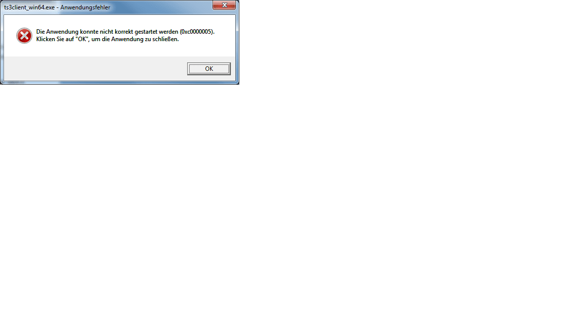

habe jetzt die Bios einstellungen durchgeführt... hoffe das es das war habe allerdings im Ereignissprotokoll wieder zich fehler...
EDIT: so jetzt bekomm ich beim starten von verschiedensten proggi immer wieder tolle fms... siehe Screen

was hast du nach der Installatrion sonst noch alles an Programmen oder Treibern selbst installiert?
ich habe Tsclient bei google eingegeben um überhaupt in etwa zu erfahren was das ist.
Hast du Treiber oder Programmen installiert welche nicht für Win 7 geeignet sind ,
Dafür finde ich im Web nur die erklärung für Ts Client.
und bei deinem Screen oben waren doch auch schon merkwürdige Fehler.
Realteck konnte nicht gestartet werden
firefox nicht mehr funktionsfähig,
microsoft Windows Comuterschutz nicht mehr funktiuonsfähig.
superfect nicht mehr usw.usw.
Das sind doch keine normalen Meldungen da hat man doch selbst irgendetwas gemacht und muss daran arbeiten.
oder hast du Win 7 in Win Xp installiert? oder XP Treiber verwendet
irgendetwas ist bei dir sehr merkwürdig.

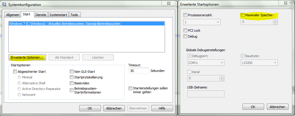

nur jetzt treten neue probleme auf in Windows steht 12GB (8 Verwendbar) mal sehen wo das wieder herkommt...
Hast du in der Systemkonfiguration irgendwelche Änderungen vorgenommen?
-> Start -> msconfig eingeben und starten -> Reiter "Start" -> erweiterte Optionen -> Haken bei max. Speicher gesetzt?
