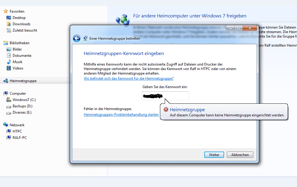

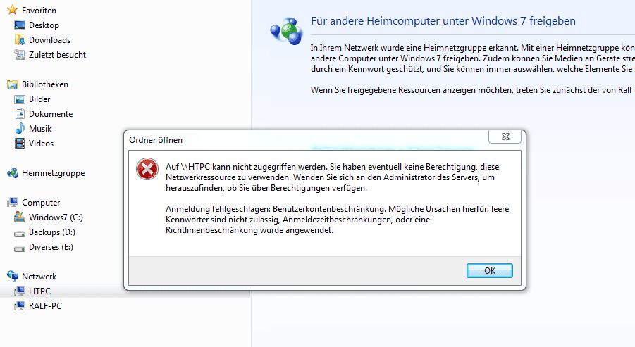

Hallo...
ich versuche gerade 2 Windows 7 Rechner im Netzwerk zu verbinden....
Weder über Heimnetzwerk noch über Freigegebene Ordner im Netzwerk (Explorer).
Evtl hat einer einen Tipp...
Anbei noch ein paar Infos und Screens...

Bei Dir ist Netbios ueber TCP / IP deaktiviert.
Das solltest Du aktivieren - sonst klappt das nicht.
Ferner soltest Du noch kontrollieren ob, in den TCP / IP Eigenschaften der netzwerkkarten (die, die im ...168... Netzwerk) die Datei und Druckerfreigabe aktiviert ist.)
