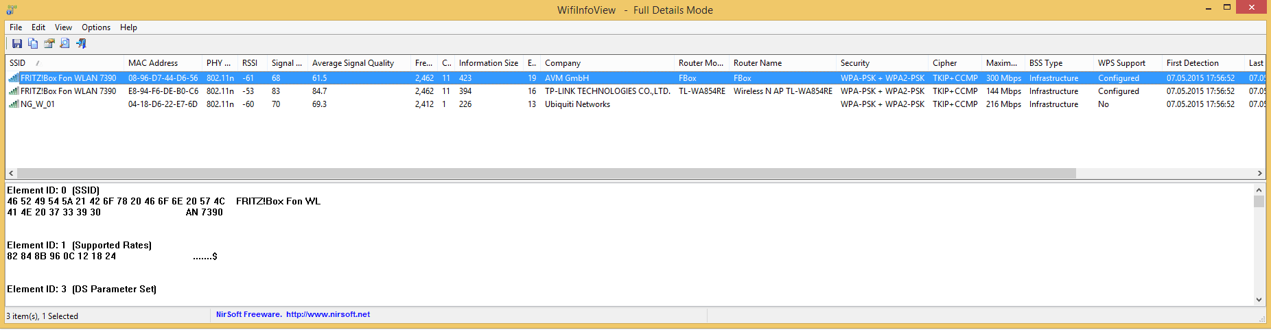

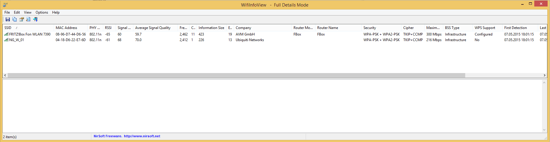

Das sind die zwei Ergebniss mit Repeater und ohne
mir kommts so vor als ob ich den Repeater garnicht brauch
Falls das tatsächlich die Werte im Arbeitszimmer für deine FB7390 (-61dbm) und TP-Link TL-WA854RE (-53dbm) sind, dann scheint mir der Repeater sehr träge und dein Wlan qualitativ kaum zu unterstützen.
Beim TP-Link TL-WA854RE kann man auch sehen, dass das Gerät ohne Kanalbündelung läuft (144mbit brutto) und beide Geräte (FB7390 und TP-Link TL-WA854RE) mit gemischter Verschlüsselung laufen. Genau das kann zu einem fallback auf 802.11g (54 mbit brutto) Niveau führen, das schreibt AVM auch im Handbuch.

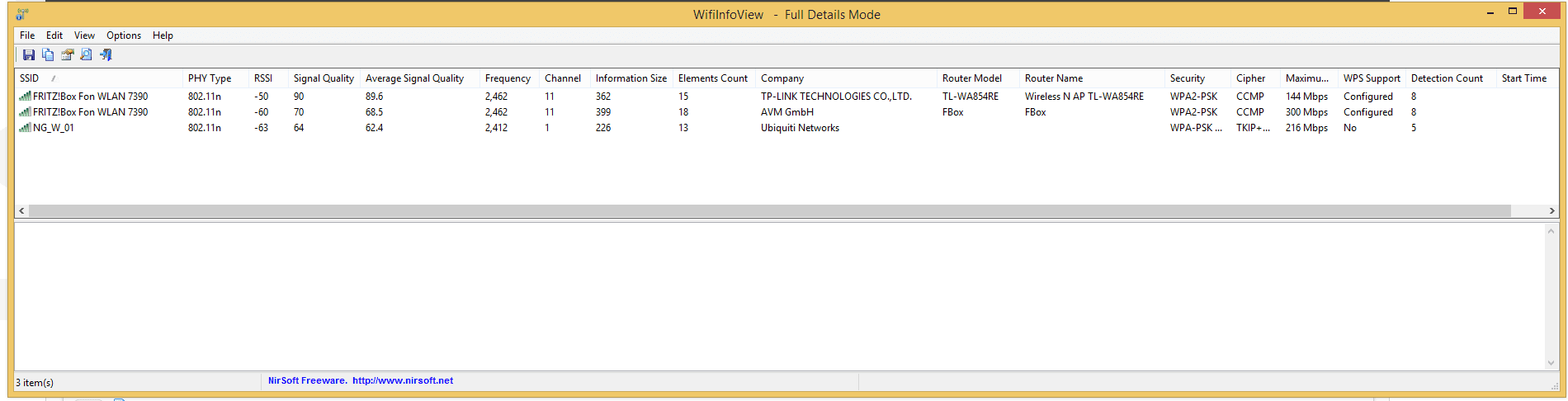

und bei dem TP-Link Repeater wie von dir beschrieben auf WPA2-PSK / AES und 40MHz gestellt. Dasss ist der neue Log von WifiInfo
mir kommts vor, dass es jetzt noch langsahmer ist. kann das sein. Und auf welche Werte kommts eigentlich drauf an? ist RSSI -70 oder -50 besser? und warum hab ich beim Repeater nur 140mbps da dieser ja mit 300mbps angegeben wird.

je niedriger der Wert desto besser. -20 dbm ist vorzüglich, alles oberhalb von ~ -70dbm ist schlecht und gekennzeichnet von schlechter Signalgüte.
Luda schrieb:
Es kann sein das zwischen Repeater und Fritbox gar keine N Verbindung (300Mbit) zustande kommt.
Der TP-Link TL-WA854RE agiert als Universal Repeater im Clinet Modus, ähnlich einer Client Bridge (loggt sich wie ein Notebook in die FB7390) und spannt zusätzlich ein eigenes Wlan auf. Zwischen FB7390 und TP-Link TL-WA854RE liegt grundsätzlich erst mal eine 802.11n Verbindung an. Repeater halbieren die mögliche Bandbreite jedoch geht es hier um 40mbit, die sollten auch ohne Kanalbündelung zwischen beiden Geräten funktionieren.
