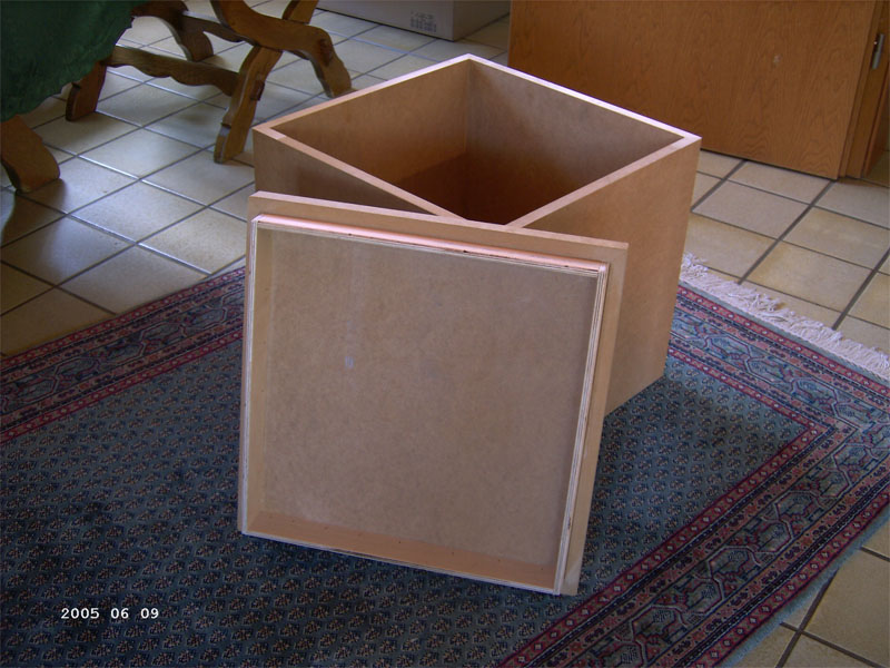

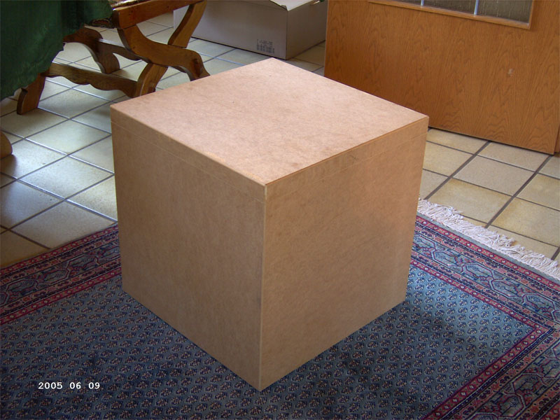

Hier seht ihr nun die Bilder des Würfels mit einer Seitenlänge von je 47cm.

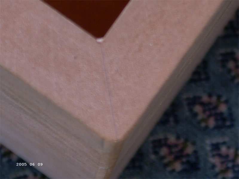

Das Holz hat eine Wandstärke von 19mm und wurde mit einem schrägen Schnitt angefertigt (hier Nahaufnahme) damit die Hölzer sich schön verkeilen und eine größere Auflagefläche bieten. Das Ganze ist lediglich geleimt, ohne störende Schrauben darin.
Der Deckel wird einfach, wie bei einem Schuhkarton, oben aufgesetzt und liegt absolut bündig auf, mit ihm wird auch erst die vollkommen viereckige Form erreicht. Wir müssen vermutlich noch etwas Holz abschleifen, denn der Deckel lässt sich bislang nur sehr schwer abnehmen, weil er vermutlich noch nicht so oft geöffnet wurde und ein Unterdruck im Cube herrscht.

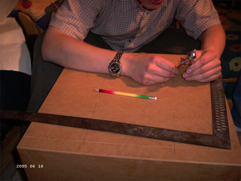

Um dies zu verwirklichen mussten wir schon einmal vorab berechnen wie wir die Augen am besten auf dem Würfel verteilen, welche Seiten oben liegen, welche nicht usw. Wir haben uns nun für Löcher mit einem Durchmesser von 12cm entschieden, um das Loch werden wir mit einer Oberflächenfräse einen ein paar mm breiten und tiefen Rand fräsen, so dass das später aufgelegte Plexiglas bündig mit der Oberfläche aufliegt.

Hier sehen wir Veltins bei der Arbeit und die fertigen Zeichnungen.

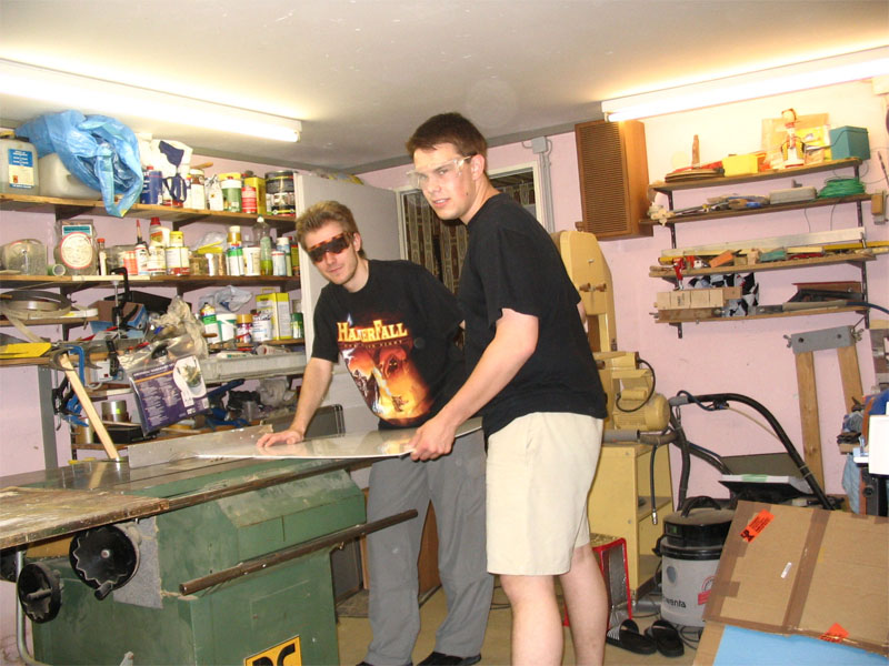

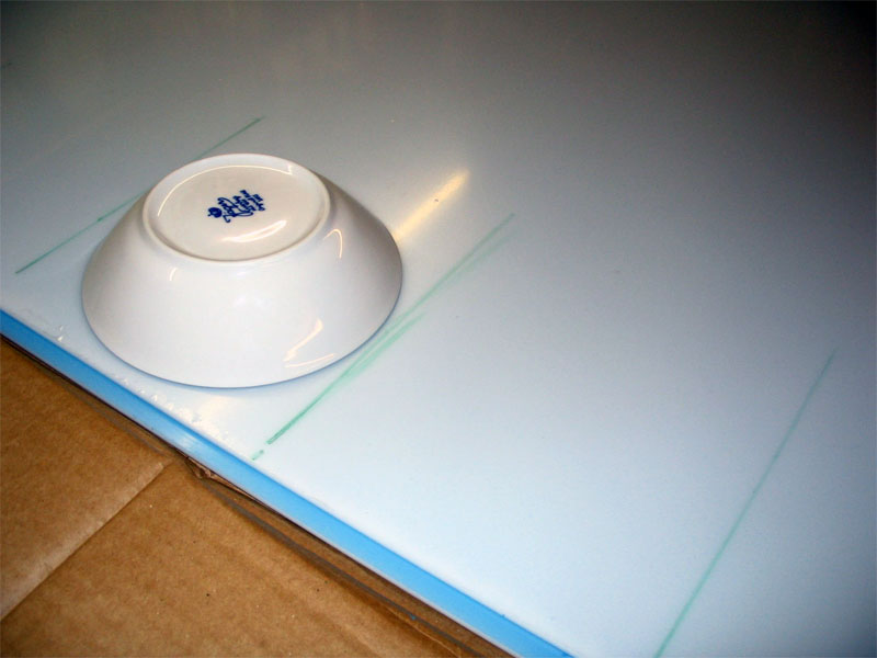

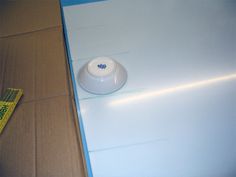

Zuerst mussten wir die großen Platten in handlichere Stücke schneiden, damit Sie beim anschließenden Rundschneiden nicht brechen. Hierzu legten wir eine Schablone (in diesem Fall ein Teller mit 13cm Durchmesser) an und legten die groben schnittlinien fest.

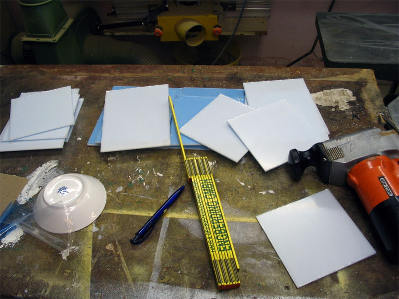

Anschließend wurden die Stücke auf einer Kreissäge in ca. 14x14cm große Stücke zugesägt, wie man in den Bildern mehr oder weniger gut erkennen kann.
Hier sind die ganzen kleinen Platten zu sehen

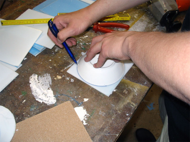

Den Kreis zeichneten wir wieder mit unserer perfekten Schablone vor ....

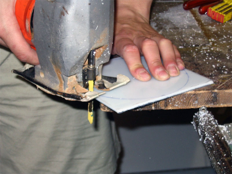

Veltins begann dann anschließend die Platten entlang der Linie mit einer Stichsäge rund zu schneiden.
Dies stellte sich als leichter heraus wie von mir zu beginn befürchtet. Die kleineren Unebenheiten, die vor allem dadurch entstanden, dass das Plexi aufgrund der hohen Temps beim Schneiden anschmolz , wurden von mir mit einer Feile nachbearbeitet und anschließend mit zunehmend feinerem Sandpapier endgültig in Form gebracht.
Sehr kleine Verformungen lassen sich nur schwer vermeiden aber meiner Ansicht nach liegt alles noch im tolerierbaren Bereich.

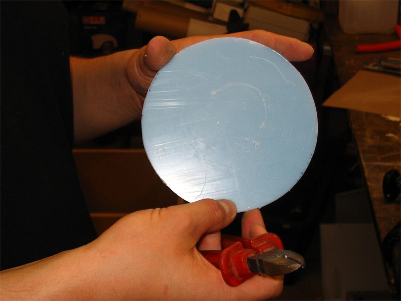

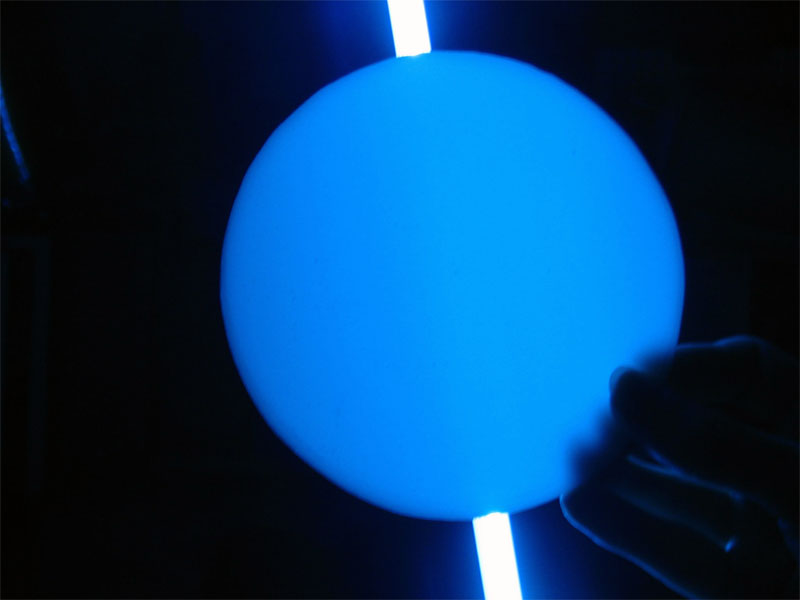

Hier ein Bild eines fertigen Kreises

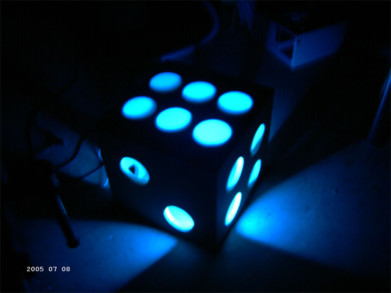

Da wir es natürlich nicht abwarten konnten haben wir mal testweise bei einem die Schutzfolie entfernt und das ganze von hinten beleuchtet, so wie es später ungefähr sein wird. Wie man sehen kann wird das Licht sehr gleichmäßig abgegeben

also die scheiben sehen echt gut aus !
besonders die ausleuchtung ist schön gleichmäßig

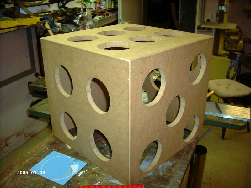

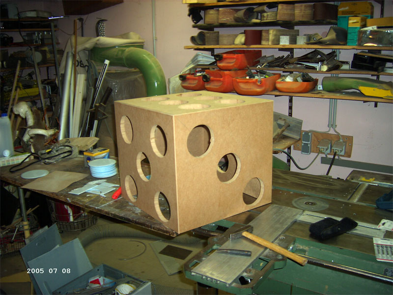

Nachdem wir heute die letzten Plexiglasscheiben zugeschnitten haben, konnten wir uns endlich dem Würfel selbst widmen.

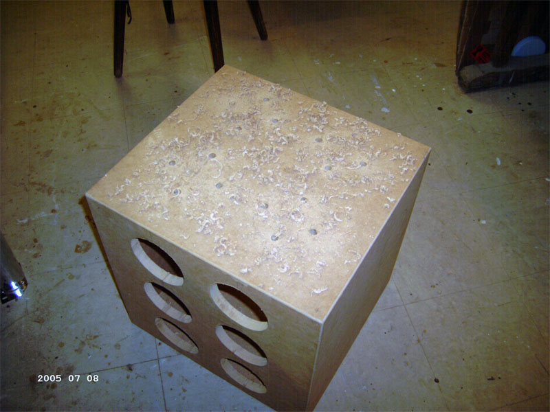

Bevor wir mit dem Ausschneiden der Kreise beginnen konnten, war es nötig Löcher zu bohren.
Dann wurden mit Hilfe der Stichsäge die Löcher gebohrt

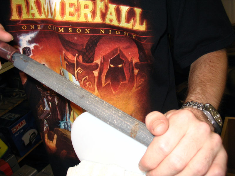

Das Ganze dauerte eine Weile bis die 20 Löcher gebohrt und ausgeschnitten waren, anschließend wurden die Ränder von uns mit eine Feile und Sandpapier abgeschliffen.
hier mal Bilder

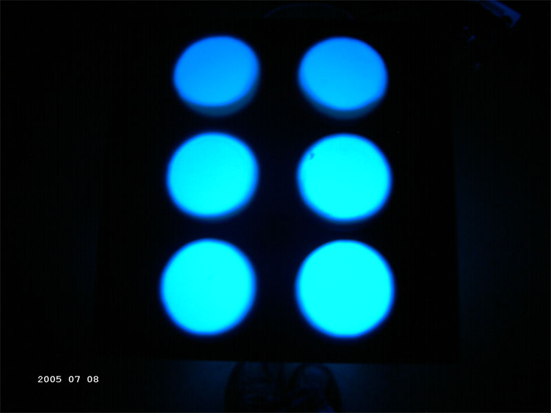

Da wir es mal wieder nicht abwarten konnten, haben wir schon einmal testweise ein paar Plexischeiben über die Löcher gelegt und das Ganze von innen beleuchtet. Wie schon weiter oben erwähnt, strahlen die Scheiben das Licht sehr gleichmäßig wieder ab, eine Ortung der eigentlichen Leuchtquelle ist nicht ohne weiteres möglich.
