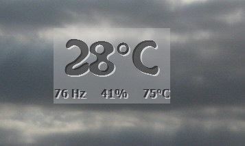

Unter der Aquasuite-Software könntest Du noch einen Hinweis auf die Samurize-Software einfügen, mit der solche Gimmicks auf dem Desktop möglich sind:
