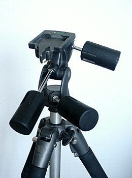

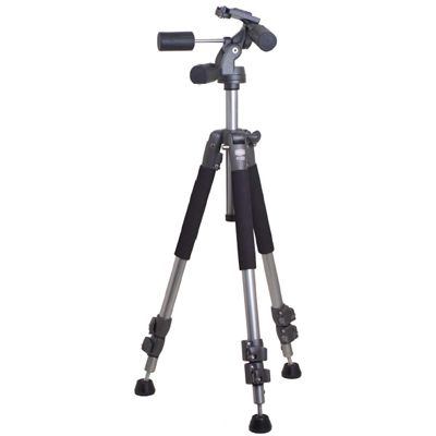

meine Erfahrung zum Bilora 1122:
Technische Daten
- Bauart: Dreibeinstativ
- Anwendungsgebiet: Foto, Studio, Veranstaltungen, Sport, Outdoor
- Material: Aluminium
- Niveau: Fortgeschrittene, Experten
- Garantie: 2 Jahre
- Höhe maximal : 1520 mm
- Höhe minimal: 430 mm
- Länge geschlossen: 760 mm
- Beindurchmesser : 25.5 mm
- Beinsegmente : 3
- Maximalbelastung: 5 kg
- Gewicht : 3.000 kg
Lieferumfang
- Tragetasche
- 3D-Neigekopf 1151
- 2 x Wechselplatte 189
Ich bin von diesem günstigen Stativ sehr begeistert, es kostet um die 60,- neu und ist ein echtes Preisleistungschnäppchen.
+ Hochwertige Verarbeitung
+ Hohe Belastbarkeit, sehr stabil
+ Spitzen-Preis-Leistung
+ Inkl. stabiler Tragetasche
+ Schnellklemmen
+ 2 x Schnellwechselplatte im Lieferumfang
+ Hochformat-Anschlag
+ recht gescheiter 3 Wege Kopf
- Gewicht (3Kg)
- Beine sind eingefettet und riechen entsprechend. Nach der "Fett" Entfernung sind die Beine zwar noch ausreichend gängig, aber halt nicht mehr so gut.
Einfach ne Woche draußen stehen lassen :shot:
Gilt generell für das China-Zeug, aber ein gutes Stativ ist es allemal.
