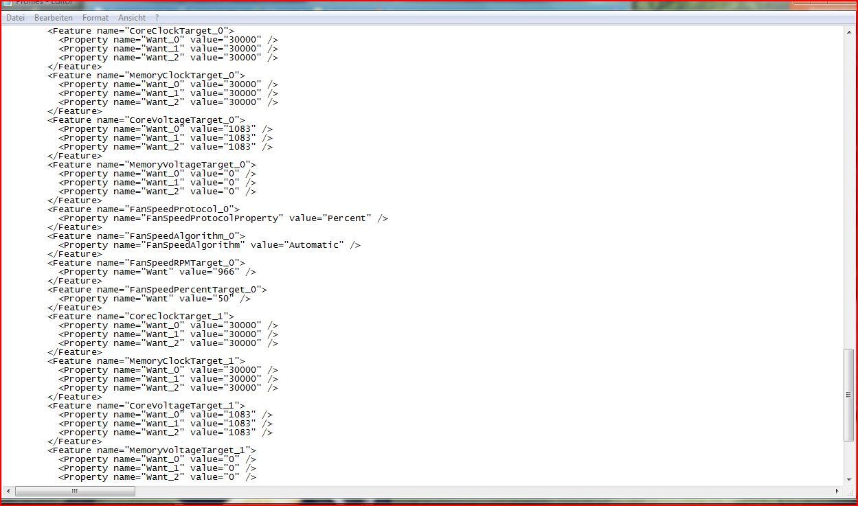

ich nochmal- so sieht mein ati xml profil aus (lösung von le frogg um pp bug zu beseitigen)
habe vista 64 bit

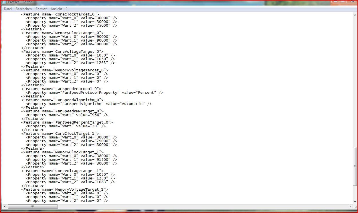

Hey Frogg,
Habe 2 4870er in nem CF laufen... Wenn ich die von dir geposteten werte übernehme starten bei mir beide Karten im 3D Modus?!
Anbei noch ein screen von der original Datei und einmal mit angepassten einstellungen...
Hoffe du hast nen Plan weil der Bug nervt schon tierisch...
l.g

Du hast nur Karte-1 übertaktet und die zweite nicht? Bei mir stand die zweite Karte auf den normalen Werten 750/900 und die erste haste auf 780/915?
Hab die Werte mal geändert der zweiten Karte auf die OC werte von dir. Hat aber nichts gebracht...weiterhin bluescreen
Auch wenn ich beide unter Last auf die standart werte runterschraube passiert das selbe.
Drück ich wieder auf "default" sind wieder die alten Werte (2x 507/500 Idle) drine und jedes Spiel funktioniert.

Bei mir sieht das Profile nun so aus...
Hi Demo,
hast du eine X2? Wenn ja dann ändere mal nach meinem Schema oben ab. Setze anstatt bei mir "80000"/"92500" deine 3D-Werte ein. Genauso bei 2D. Auch die Voltage-Werte übernehmen. Versuchs mal, wenn du Lust hast.
PHP:

Jawohl vielen dank funktioniert.
Problem is genau das was du beschreibst bei "Want 0 , 1 und 2"
Hab nun einfach die Want 2 in want 1 geändert und funktioniert :banana:
