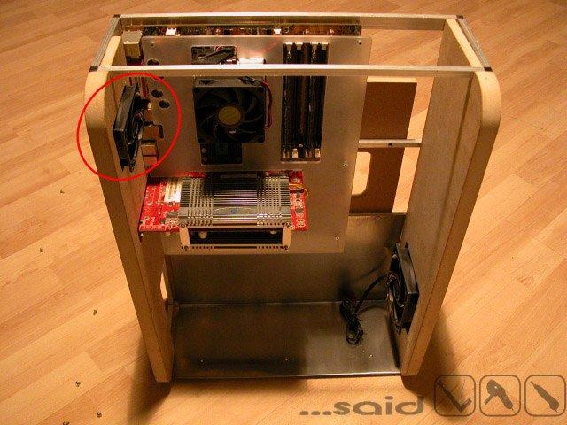

hmm hab hier in meinem Ideen Ordner so'n Pic da ist sowas drauf.
fragt mich jetzt bitte nicht woher und copyright etc.
hab auch schon mit dem Gedanken gespielt sowas zu bauen, da damit den kunterbunten Lego-boards :-)teufel:Gigabyte:teufel:) zu einer coolen optik geholfen wird.
btw: echt cooles Projekt :bigok:

Die sieht aber aus wie aus Plexi die Blende.
