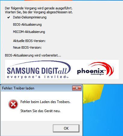

P560 PARK neues BIOS 09 LU
Es gibt ein neus Bios für das P560 Park 09 LU.
Unter Windows 7 x64 bekomme ich beim Versuch es zu installieren folgende Fehlermeldung:
Fehler beim Laden des Treibers. Starten Sie das Gerät neu.
Auch der Versuch die Ausführung als "Windows XP" oder "Windows Vista" zu emulieren, nützt nichts.
Weiss irgendwer Rat?
