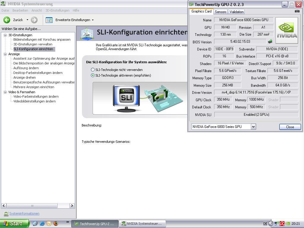

Heute ist für mich das unglaubliche wahr geworden.
Ich habe meine zwei definitiv toten 6800GT bei 105° 30 Minuten lang bei Umluft gebacken (Danke an Splash Damage für den Tipp) und siehe da sie laufen wieder einwandfrei.
Das ist kein Scherz Leute, probiert es aus.
Im Anhang noch ein Screen als Beweis.

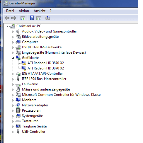

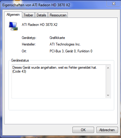

Habe eben meine HD3870 X2 auch in Backofen getaren
mahl schauen op es auch funst
denn ich hate auch Matrix streifen bei der karte
und hatte sie bei ebay ersteigert für 28€ mahl schauen ob sie wieder funst
---------- Beitrag hinzugefügt um 01:34 ---------- Vorheriger Beitrag war Gestern um 23:57 ----------
Die karte Geht wieder aber leider nur ein GPU davon
kann sein das mein Netzteil zu klein ist das hat nur 560WATT

GPU 2 Geht noch nicht
Habe sie noch mahl gebacken aber leider geht der 2 GPU nicht
wie auf denn bilder zu sehen ist ist sie nicht instaliert
ist bestimmt das Netzteil zu klein !!!
