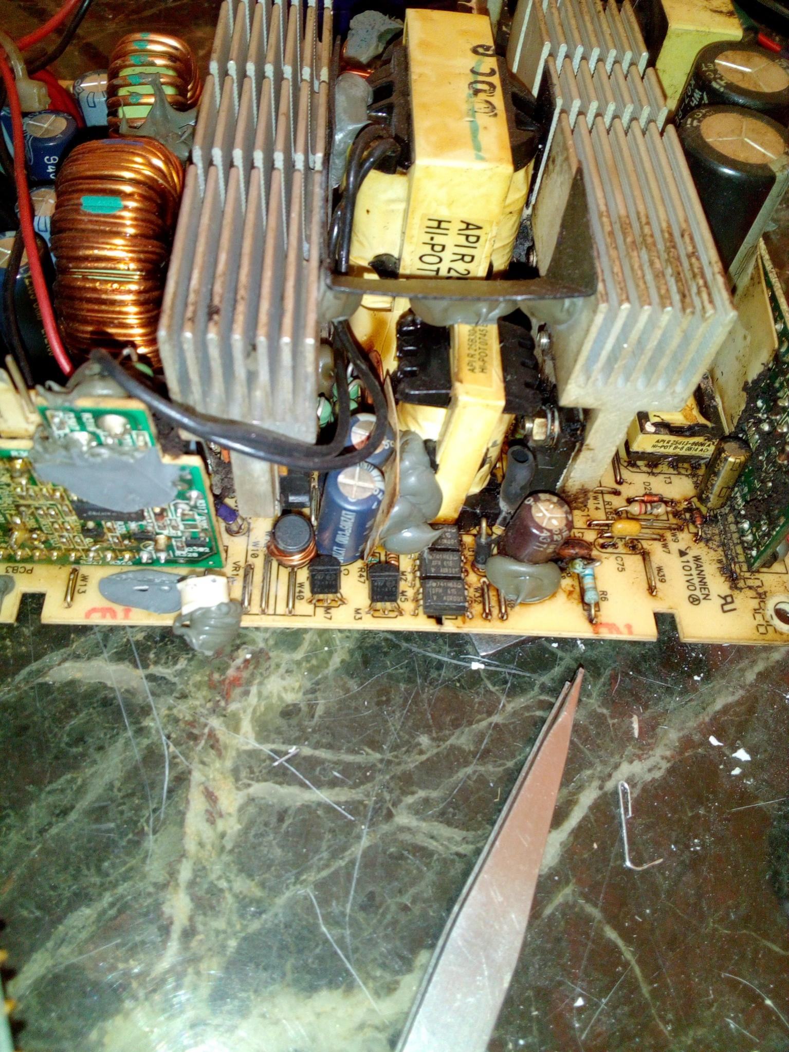

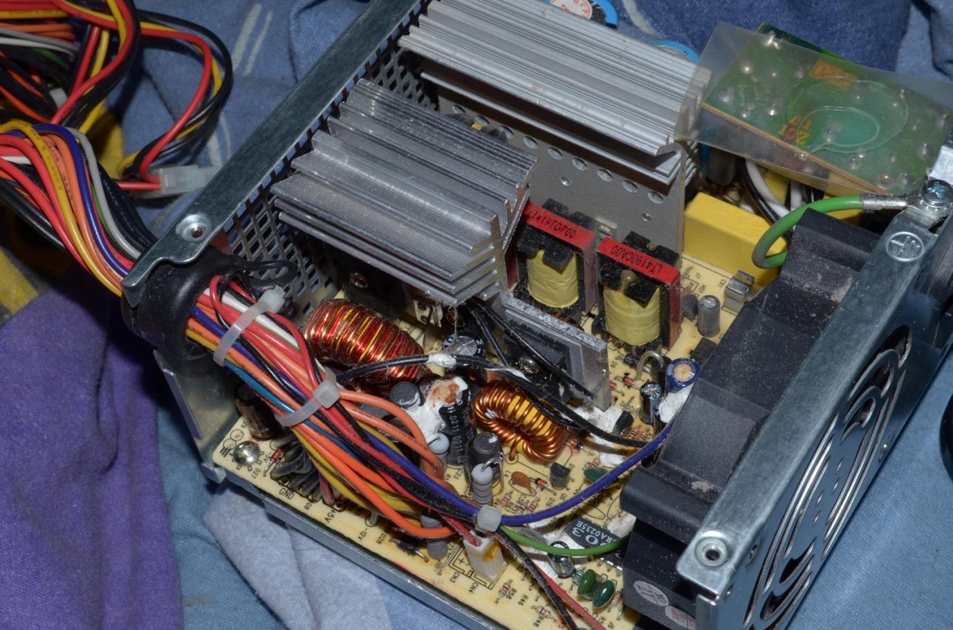

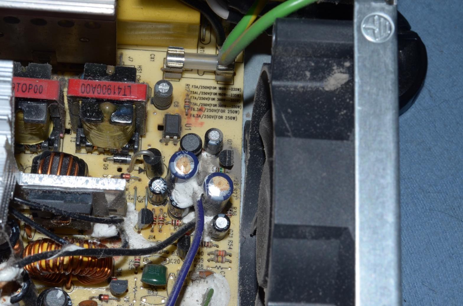

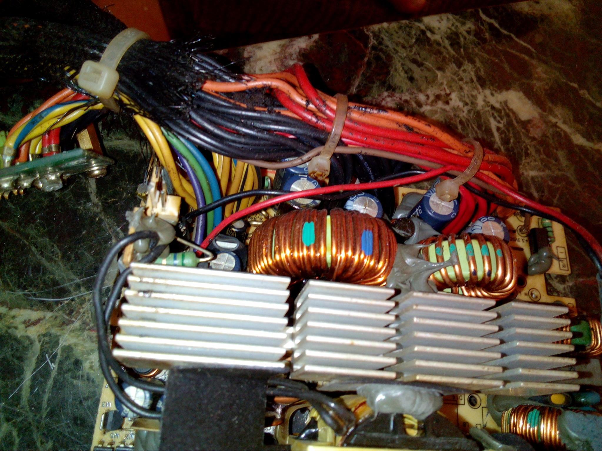

Ganz einfach, weil die Wahrscheinlichkeit, dass es so ausschaut doch recht hoch ist:
DSC_3105.jpgDSC_3102.jpgIMG_20181001_213310 (Custom).jpgIMG_20181001_213316 (Custom).jpg
Das eine ist ein "No Name" Netzteil, dass in dem Zustand aus einem Rechner geholt wurde, der damit eine Woche früher noch betrieben wurde. Das andere ist ein Cooler Master Real Power Pro M520W, welches ähnlich alt wie dein P7 ist. Und gemessen ist KEINER der Kondensatoren OK...
Die dick sind, sind offensichtlich, aber auch die anderen schauten merkwürdig aus. Sowas wie 2400µF zu messen deutet auf nennenswerte Leckagen hin (mein Atlas ESR70 kann leider die Leckströme nicht messen).
