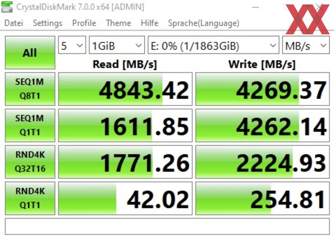

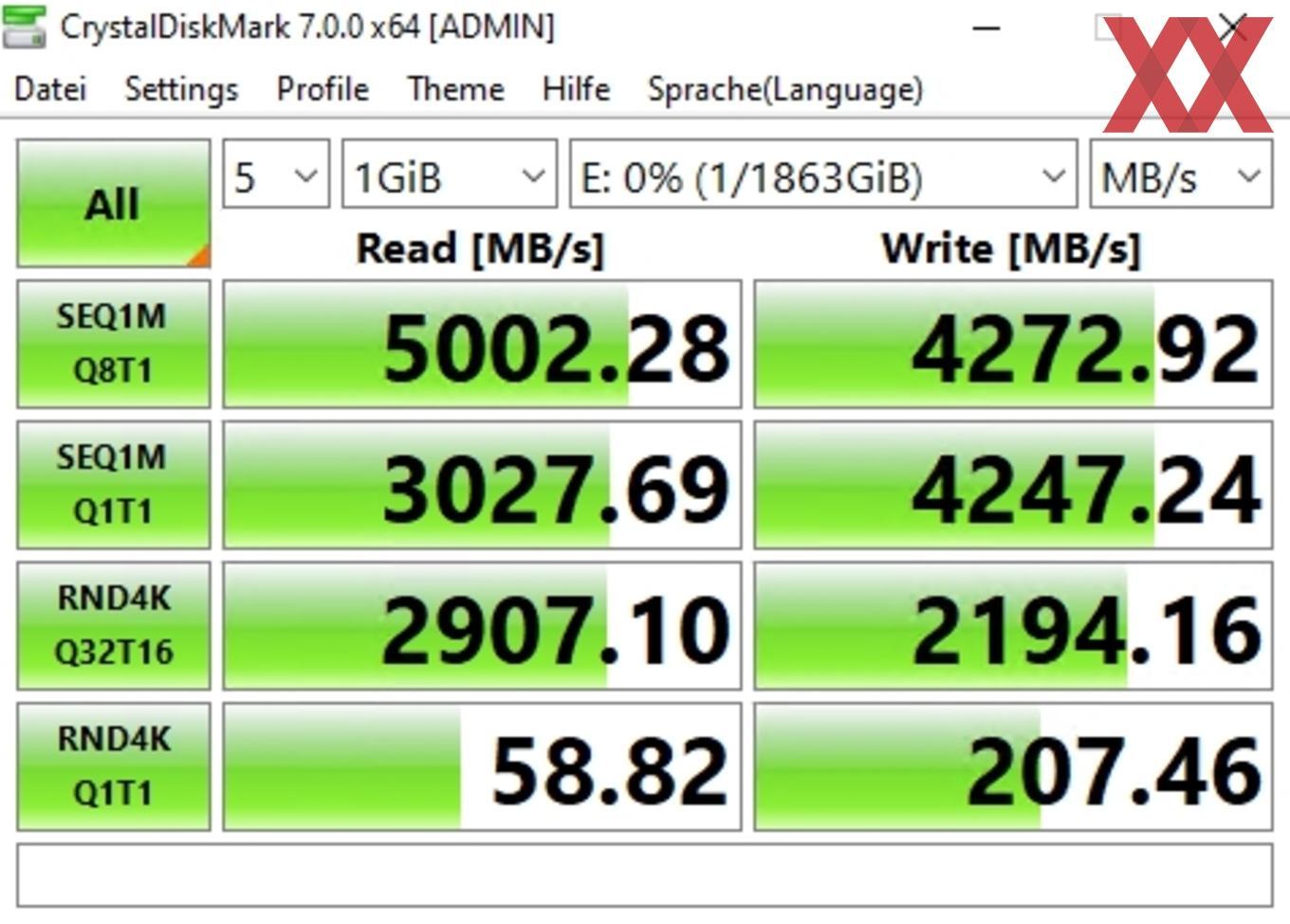

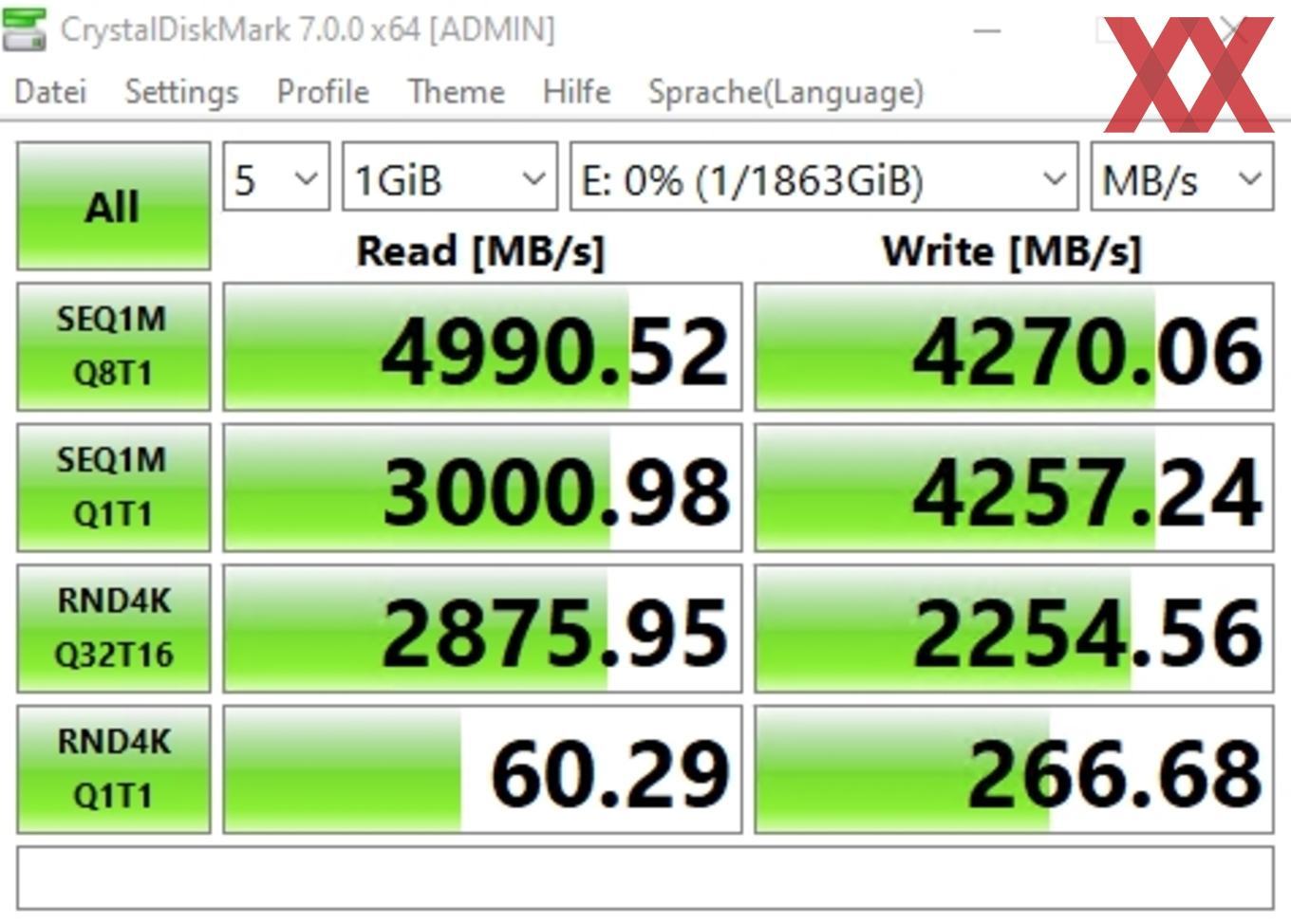

Insgesamt sind dies aber eher kleine Unterschiede die man fast noch als Messtoleranz abtun kann, merken wie die im Alltag keiner. Beim ASRock X570 Taichi Razer Edition war es im Review jedoch die Latenz beim Lesen an dern Lanes der CPU viel schlechter und auch die maximalen Leseraten unterscheiden sich deutlich:
An der CPU:
Am X570:
Es sind ja die gleiche CPU und die gleiche SSD mit der die Reviews gemacht werden, PCIe 4.0 ist eindeutig auch aktiv, also sind hier gar offenbar agressivere Energiespareinstellungen aktiv, denn die Werte die besonders gelitten haben sie RND4K Q1T1 und SEQ1M Q1T1, also jeweils die mit QD1 wo es immer eine kleine Lücke in der Auslastung gibt, weil die CPU die nächste Anfrage ja erst stellt wenn die vorherige abgearbeitet worden ist und wenn dann jeweils der Energiesparzustand der SSD gewechselt hat, dann gibt es solche Einbrüche bei den Werten.

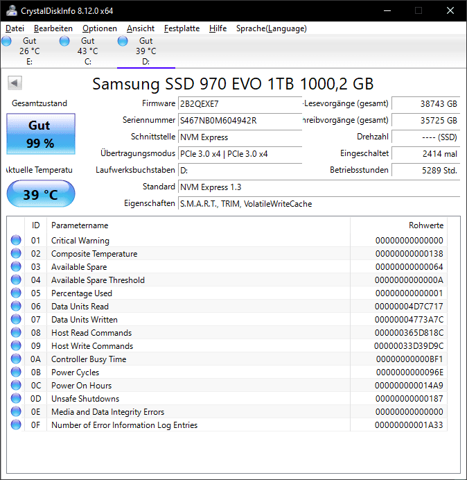

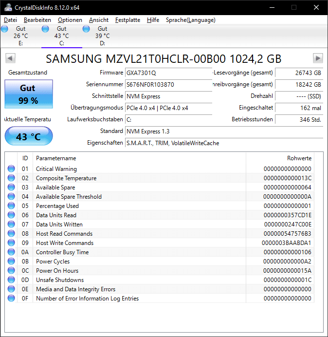

Nochmal mit CrystalDiskInfo
PM9A1
970 evo
Ich finde meine Data Units Written und Read arg hoch für ne SSD die gerade mal 1 Monat lief.
Da kann ja die SSD nichts dafür, wenn da viel gelesen und geschrieben wird, dies macht ja der Rechner in dem sie steckt. Aber wenn so viel darauf zugegriffen wurde, dann sollte es nicht wundern wenn deren Pseudo-SLC Schreibcache immer wieder voll ist und nicht geleert wurde, wenn gebencht wird. Wenn Du Dir nicht erklären kann woher diese Zugriffe kommen, dann musst Du wohl den Resourcen Monitor und HWInfo64 -> mitlaufen lassen und immer mal wieder beobachten was die ganzen Zugriffe erzeugt.
Deswegen frag ich doch ob es nur an meinem System liegt oder allgemein an der SSD.
Es kann nur am System liegen, eine SSD kann ja nicht selbst Lese- oder Schreibbefehle erzeugen, die müssen immer vom System kommen.
Die neue hat ja sogar mehr Befehle, vor allem mehr Lesebefehle, erhalten als die alte 970 Evo:
