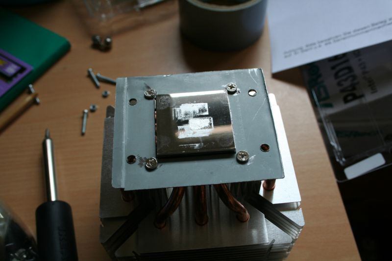

  1. Als erstes Verbindet man die Halterung, wie die orginalen auch, einfach mit den Schrauben am Kühler.
    attachment.php

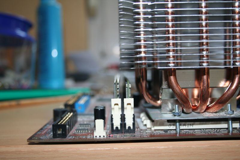

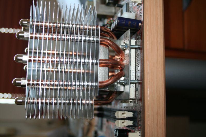

  2. Nun nimmt man vier 3 x 20 mm Schrauben mit passenden Muttern und schraubt diese mit Isolierunterlegscheiben von hinten in das Mainbord.
  3. Jetzt setzt man Vorsichtig den auf die vier Schrauben die an den passenden Stellen aus dem Mainbord ragen.
  4. Vorsichtig zieht man die Muttern über Kreuz in mehreren Schritten an, bis der gewünschte Anpressdruck erreicht ist. (Vorsicht, Sockel A CPUs besitzen keinen Heatspreder, man drückt direkt auf den empfindlichen Die.)
Die bilde rim Anhang zeigen, das die Montage etwas eng sein kann.
Hoffe das war soweit erst mal Hilfreich, leider Fehlen mir da doch einige Bilder. Vielleicht bau ich dieses Jahr noch mal einen Scythe auf einen Sockel A, dann mach ich bei jedem Schritt Bilder.
