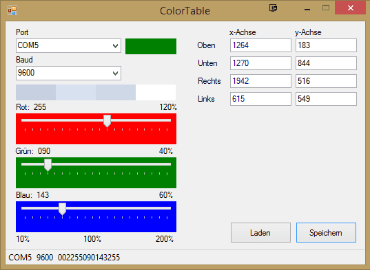

Mein Programm ist in VB.net geschrieben. Dieses Programm macht 4 Screenshots in der Größe von 1x1 pixel je Screenshot. Für 4 mögliche Koordinaten zur ansteuerung. Diese Screenshots werden zerlegt und formatiert. Anschließend in ein Protokoll von mir eingetragen und über eine Serielle Schnittstelle an einen Atmega8 gesendet. Ich verwende 3 Pulsweitenmodulationsausgänge des AVR und steuere mit jedem Kanal einen Transistor vom Typ BD131 an. Mit insgesamt 3 Transistoren regel ich die drei Kanäle der LED-Streifen.
Das ganze Steuermodul im ganzen stecke ich mit einem USB zu UART Konverter an meinen Computer. Der CP2102 kostet nicht viel und ist zudem sehr schnell und zuverlässig.
Als nächstes erweitere ich die Ansteuerung auf 12 Kanäle. Die Software dafür habe ich ja schon fertig. Dann kann ich auf meinem Tisch vier unterschiedliche Farben gleichzeitig darstellen und den Tisch in farbliche Bereiche einteilen.
