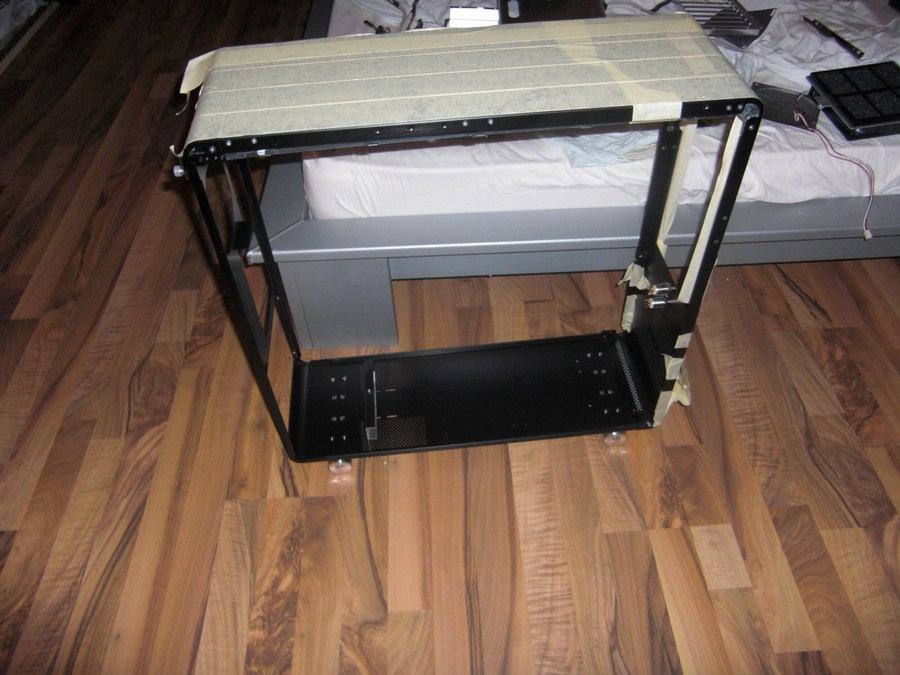

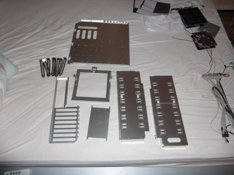

zuerst habe ich alles entfernt was nicht niet:lol: und nagelfest ist:
attachment.php

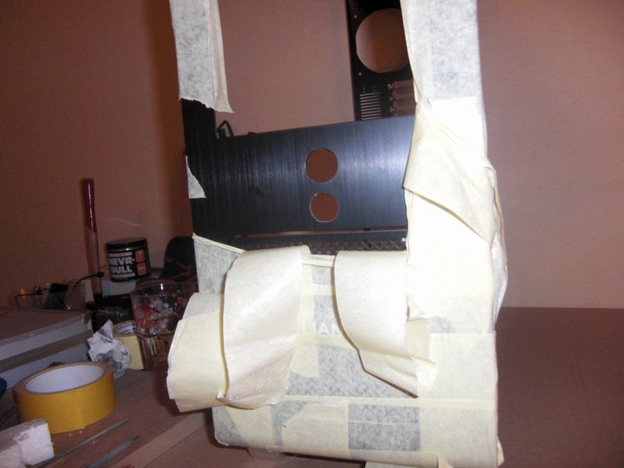

loch für die neuen taster aufgefeilt:
attachment.php
leider ist der standart powertaster schon 22 mm im durchmesser, somit mußte ich zusätzlich unterlegscheiben auffeilen und als blende verwenden, da die größten taster ebenfalls nur 22 mm haben ohne blenden würde der taster nicht halten.
attachment.php

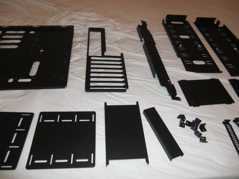

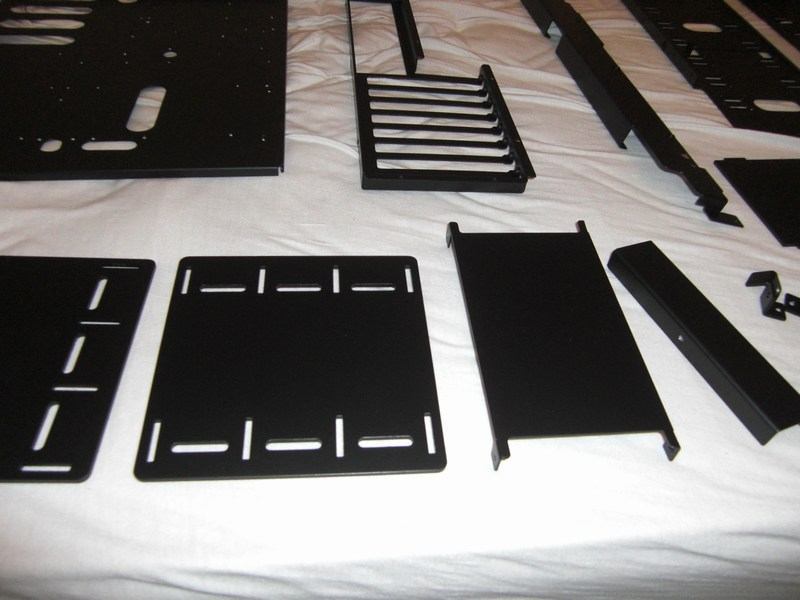

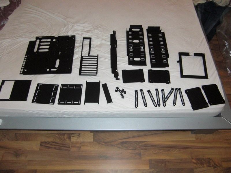

diese teile gehen zum pulvern nachdem sie bearbeitet wurden:
attachment.php

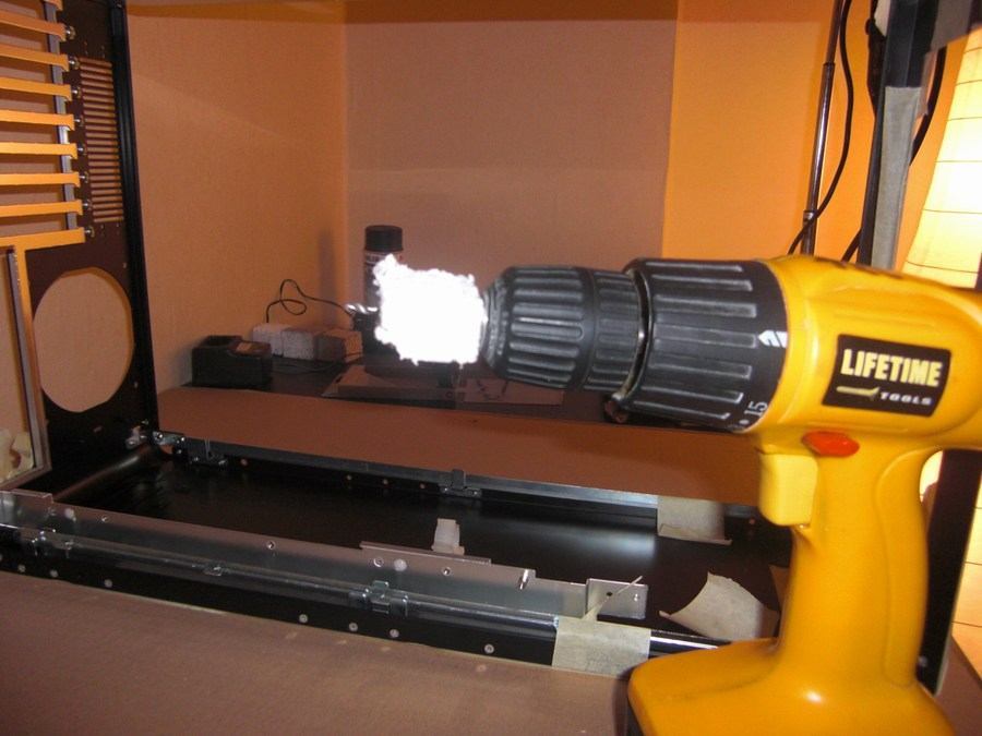

das styropor dient einfach als abstandhalter, wenn die niete nachgibt hat man ohne styropor ruckzuck kratzer im case.
der feind aller nieten:
attachment.php

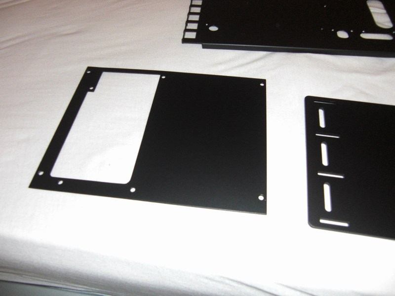

heute habe ich endlich die Netzteil blende gefertigt. war ja zuerst am überlegen das ganze bei schaeffer machen zu lassen, aber knapp 30€ für etwas was ich selbst (fast) genauso gut kann, erschien mir doch ein wenig zu viel:d
die blende mußte gebaut werden, weil lian li den einbau von 2 netzteilen mit lüfter nach außen zeigend vorsieht, unklug meiner meinung nach.
das ganze hat ca. 3h gedauert, inkl. planung, dremeln und feilen. die blende wird dann zusammen mit den anderen teile schwarz gepulvert.
so sahs aus nachdem ich mit dem dremel fertig war, es muß nur noch gefeilt werden:
endergebnis:

wozu hast du eig den schaumstoff/styropoor am bohrer ? damit du nicht beim durchbohren der nieten gegen das gehäuse schlägst?
genau dafür liebe ich das luxx ! diese ganzen edel gehäuse die immer wieder neu und auf verschiedene weisen umgebaut werden!
ich hab schon nen v2000 umgebaut und die sind sich ja ziemlich ähnlich
mach weiter so ! wird interessant!
das hab ich oben schon geschrieben:d
schönes projekt nur ist die nt blende nicht ein wenig schief geraten?
auf dem ersten foto hatte ich noch nicht gefeilt, auf den anderen fotos siehts schief aus, ist es aber nicht , ich wunder mich auch schon.
man muß halt bedenken das ich das mit der hand gemacht hab, sprich 100% gerade wirds nie:d

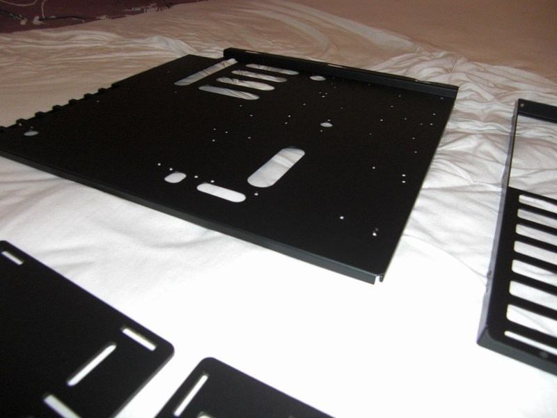

nach langer pause habe ichs heute endlich geschafft die teile zum pulvern zu schicken. der zwischenboden ist unterwegs zum galvaniseur und wird verchromt. in 1,5-2 wochen sollte alles wieder hier sein
die midplate ist vom verchromen zurück, die kamera rauscht ein wenig, war nicht hell genug:
hab heute den netzteil lüfter gegen einen scythe s-flex 1200 gewechselt, leider läuft dieser nicht an, wenn jemand weiß welcher lüfter in einem enermax liberty 500 w anläuft, ich bin ganz ohr
jetzt wieder mit standart lüfter, dafür aber sauber und entkoppelt:
die teile von wandel sollten mitte bis ende nächster woche eintrudeln:d
die teile sind vom pulvern zurück. fotos siehe anhang
danach habe ich sofort die ichbinleisebox zusammengebaut, herrlich endlich wieder leise festplatten:

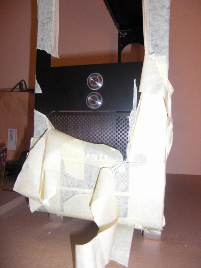

auf manchen fotos sieht man noch ein paar überreste vom kreppband, hätte besser original tesa kaufen sollen. das billige zeug lässt sich nicht rückstandslos abziehen. hab gerade 1 stunde geputzt
ich finde das geld fürs verchromen hat sich absolut bezahlt gemacht. so aber nun zu den fotos:
