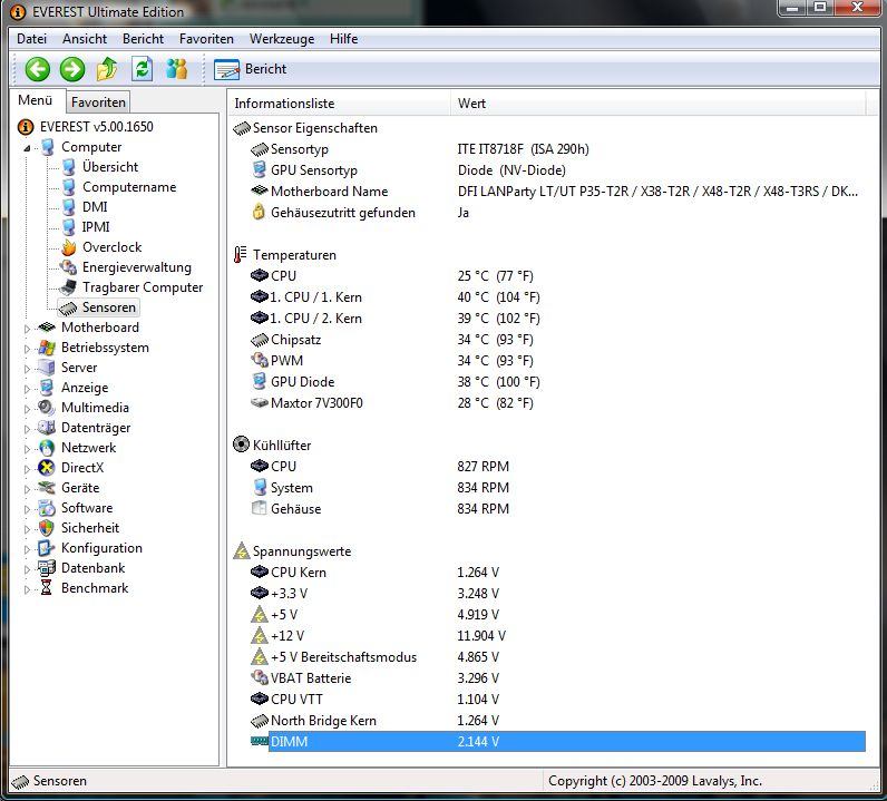

Am besten schauen was unter Windows anliegt, das ist eher entscheidend.
Das kann man eventuell mit Everest auslesen oder mit dem Asus eigenen Tool.
Ich gehe mal von aus das deine 3,2 GHz Prime Stabil sind, wenn ich das auch noch in Erinnerung habe, sind deine RAM Timmings auf Auto, dann musst du auch sehen was dein Board unter Win einstellt und dementsprechend die RAM Volt einstellen.
Habe everest Home edition wo sehe ich da wieviel V die rams bekommen?
Siehe Anhang ;)

Gibt es da noch ein anderes Programm mit den ich das auslesen kann?
Weil habe die Trial version da sehe ich das nicht...
Oder mit Sicherheit das Haus eigene Asus Tool das man auf der CD finden sollte.
Da sehe ich auch nix, verstehe das nix warum da DDR nicht drinne steht, beim Everest habe ich es auch nicht geshen gomisch..???
Asus Probe zeigt es mir auch nicht an!
