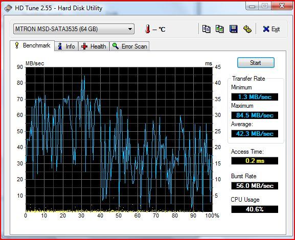

Erst hatte ich Vista 64 drauf - da waren die HDTune Ergebnisse katastrophal:
(Das ist das Bild mtronSLC).

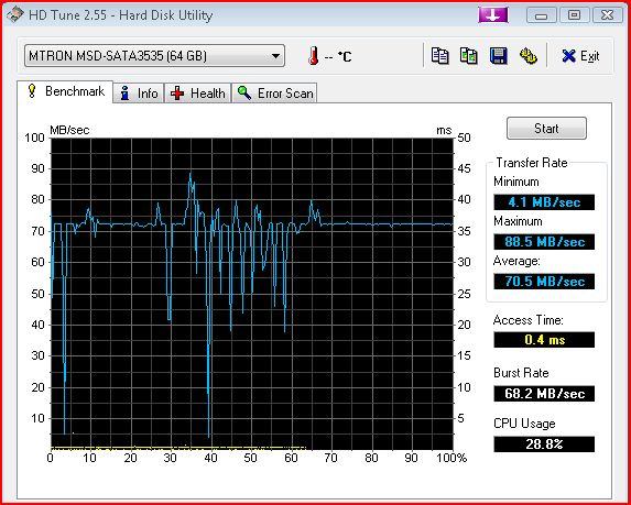

Jetzt bekomme ich folgende Ergebnisse bei Vista:

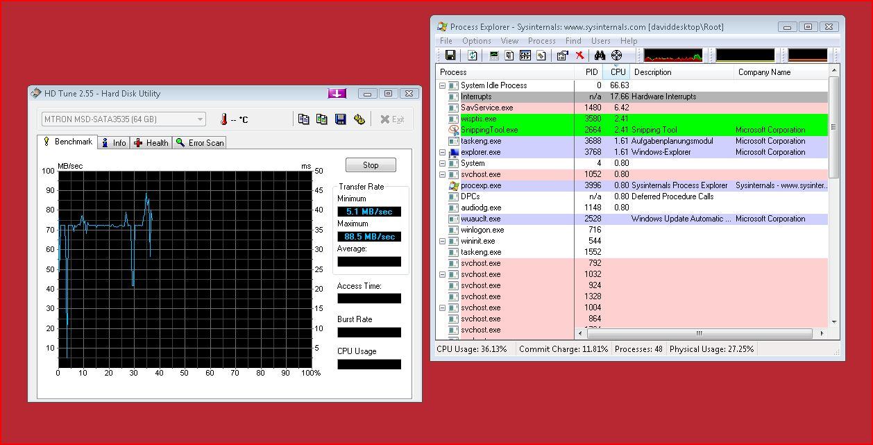

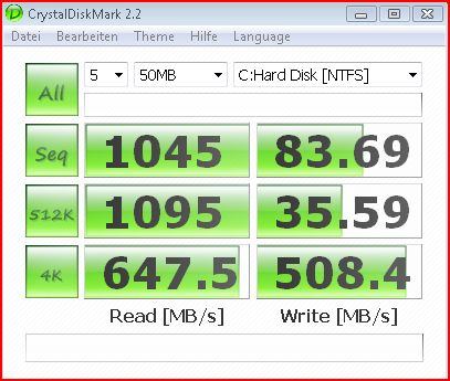

mtron win32: hardware interrupt process bei 18%. Im nächsten Bild mtron4 sieht man eine CPU Auslastung von 26% => Warum so hoch? Was ist hardware interrupts für ein Prozess?
Bei mtron4 sieht man auch seltsame negative Peaks und eine Access Time von 0.4ms - nicht schlecht - aber auch nicht wirklich gut. Die 100MB/s schreiben/lesen werden aber niemals erreicht.

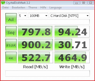

Bei CrystalDisk bekomme ich dann vollends komische Resultate.
Vielleicht kann mir hier jmd. beim Interpretieren helfen? :)
Über Hilfe würde ich mich freuen :)

Also da stimmt was nicht. Die Mobi 3500 sind zwar schon ein Haufen Müll (wenn sie nicht gerade an einem Areca hängen), so schlimm wie es bei dir ist, es ist aber normalerweise nicht.
Vor allem diese Zacken deuten auf schwerwiegende Probleme hin.

also wenn du die 88MB/s konstant hinbekommst liegst im normales bereich. die 100MB/s sind maximalwerte. stell mal auf 8M beim bench und du siehst vielleicht mal die 100MB/s. grund dafür: da hackt der controller dazwischen. beim einen hast 95MB, beim anderen 80MB (insbesondere bei älteren, oder bei notebooks), manchmal auch gerne mal über die 100MB/s (Areca)

Also der zweite HD Tune sieht ja ziemlich normal aus?
Ist nicht das erste Mal, dass ich solche negativen Peaks bei den Mobis sehe. Average scheint ja auch ganz okay zu sein. Access Time aber leicht hoch und CDM schreibt nur Müll, von daher schon merkwürdig.

1. Also das erste Bild mit den tausend Zacken (mtron SLC), das war nocht mit AHCI.

4. Naja konstant krieg ich das nicht hin. Im Schnitt sinds ja gerade mal 45MB/s (siehe Bilder). Die 80MB/s waren ja nur ein "Ausrutscher"
5. und was ist mir der hohen CPU Last?
Also im Schnitt sinds beim 2. Screen ja 70 MB/s, nicht 40. Die 40 waren doch mit AHCI on?

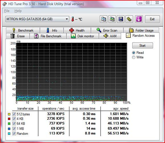

Kannst du mal einen Random Access Bench durchführen mit HD Tune?
najo cpu last: hast was im hintergudn laufen? hdtune ist da nen bissel zu "doof" um das gescheit zu trennen. die zugriffszeit: könnte am controller liegen.
die ausreißer sind normal. hast ja das os drauf oder nedd?
@€dit: zum thema CPU-Last: F@H-Client läuft im Hintergund. Irgendwas um die 50% Last. und siehe da: hdtune spinnt :d

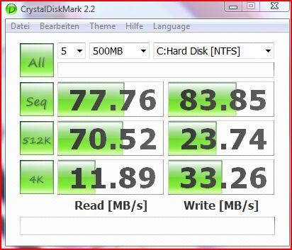

so wie es aussieht, ist dein System nicht in Ordnung, denn die Daten die dur von der Mobi meldest, passen nicht dazu. Zugrifsszeit ist nie höher als 0,1 ms. CPU-Auslastung geht bei mir nie über 3-4 %, stell mal bei Christalmark auf 500 MB bei 50 MB wird fast nur der Cache gemessen.
Unter Vista gehen grundsätzlich ca 10 % Leistung gegenüber XP verloren, wenn alles passt kommt die Mobi locker auf 100MB lesen und 100MB schreiben (seq), ich hatte sogar auch mal Werte über 100 MB. Ist halt klar auf UDMA133 ausgelegt, wenn du das nicht hast, bringts auch nichts
@ lain.Error
Das ist mir durchaus Bewusst. Nur kommt es mir dennoch etwas komisch vor, dass die in diesem Modus laufen
@ USAR
hier die Benchmarkergebnisse mit Crystal und 500MB. Sieht etwas besser aus.
HDTune Random Access habe ich auch angefügt.
