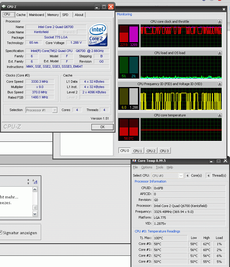

Hi,
ich habe im IDLE 60°. Ich habe Gefühl, die CPU taktet im IDLE nicht richtig runter, geschweige denn Spannungsabsenkung. Bei meiner alten E8400 konnte ich mit RM Clock die Spannung kontrollieren, bei der Q6700 komts zu Abstürzen aber auch sonst, schaut man sich den Screen, sieht man, das da was faul ist....
Z.B. bleibt ein Teil immer bei der maximalen Taktfrqeuenz und der andere springt die ganze Zeit!
Bei Prime habe ich dann über 70°.... Was meiner Meinung nach relativ normal ist bei der CPU aber im IDLE ist das so nicht ok...
Kann einer aufklären, Tipps geben?
Danke schonmal

Irgendjemand muss sich doch auskennen?! Warum ist ein Teil meiner CPU immer voll beschäftigt? Habe jetzt auf Normaltakt fast die selben Temp Werte. Ein Teil der CPU behält immer den hohen Takt und die Sprünge bleiben.....
Ein Experte kann sicher tausend Dinge aus dem Screen heruaslesen...

zeig mal ein screen mit cpu-z, coretemp und am besten bios werten!!!

zunächst sei gesagt, selbe einstellung, selber kühler --> e8400 = alles cooL!
MAINBOARD: P5Q Deluxe
BIOS:
CPU RATIO 9
FSB: 370
PCIE Freq: 100
DRAM Freq: 889 (glaubi ich)
CPU V: 1.289
neustes BIOS....
Alles Spareinstellungen sind an, wirken ja aber bei OC automatisch nicht mehr...
Spannungabsenkung mit RM Clock scheint nicht zu klappen bzw. führt zu Freezes.
Meine Lüfterkonstellation:
| CPU| (also, case lüfter, cpu und cpu lüfter; beide 120mm @ ca. 600u/min im idle)
Temp: 58-60° im Idle, bei 1000 und 1200 U/min der beiden Lüfter bin ich bei 48° (möchte aber ein silent system, also läufts mit 600u/min im idle)

Letzteres nicht probiert, aber vermute der Kühler ist zu schwach... Das habe ich mehr oder weniger für mich entschieden. An sich war das Ding mal ein super Teil aber die Zeiten sind vorbei :d
Was mich hier mehr beschäftigt, warum spinnt der Takt und warum kann ich mit RM Clock die Spannung nicht absenken bei Multi von 6 oder ähnliches?!

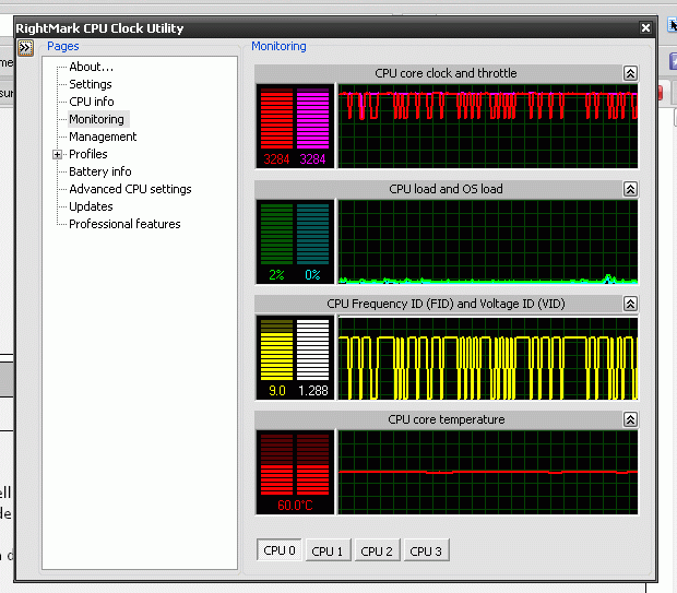

Also das erste Graphenfenster ist die normale Taktung.
Hier sieht man den maximalen/eingestellten Coretakt (pink) und die Drosselung respektive EIST (rot).
2. Fenster ist klar, nee? :d
3. Fenster ist die Vcore (weis) und der Multi (gelb) wobei klar ist warum der so ausschlägt. (EIST)
4. Fenster ist auch klar.
Was meinst du jetzt genau.An dem Bild konnte ich nix Auffälliges erkennen.
Der Multi springt ständig.
Oben, wo der Takt angezeigt wird, ist ein Teil immer auf 3289, sinkt also gar nicht ab...
Under links der zweite Teil, also der rote Verlauf im Graph spinnt auch und bleib nicht unten...

Das der Multi springt ist klar.
Scheinbar reagiert bei deiner Kombi (CPU/Mainboard) das EIST ziemlich sensibel auf die Cpu- Auslastung.
D.h. sobald auch nur die kleinste Last anliegt ( < 10%) taktet er schon hoch.
Dadurch auch dieses auf und ab.
Allerdings sieht man in Rmclock nicht die Auslastung der einzelnen Kerne.Was an diesem Punkt ja interessanter wäre.
Aber bei einem E8400 war das nicht so.
Und es springt, auch wenn man nichts mach, wenn ich einfach RM Clock aufmache und nicht mal due Maus bewege. Außerdem springts auch nicht so, wenn ich manuelle Einstellungen mit RM Clock vornehme. Ich glaube, da ist was faul.
