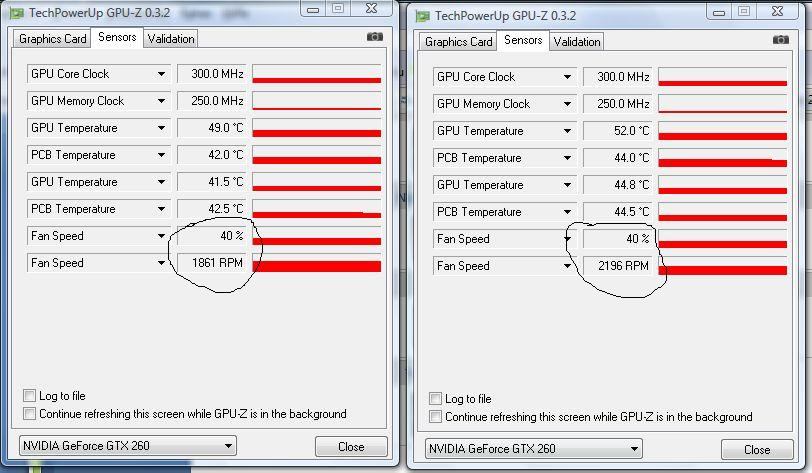

Obwohl das genau die gleichen karten sind, läuft der lüfter der zweiten schneller bei 40%, warum? Kann ich dass ändern, mit riva tuner?

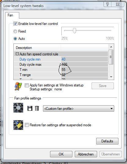

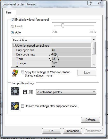

Der einzige unterschied zwischen den karten, ist der auf dem 2 bild:
attachment.php
Erste Karte:
attachment.php
Zweite Karte:
attachment.php

ja, es gibt bessere alternative Kühler für die Karten, google doch einfach mal, dann findest du auch reviews (sry, bin grad bisl kurz angebunden)
und dass die Lüfter mit etwas unterschiedlichen Drehzahlen angezeigt werden ist kein Grund zur Sorge. Entweder das ist ein Auslesebug oder der Lüfter der zweiten Karte dreht tatsächlich schneller als der der ersten (also ist bei >40%); die Karte ist ja auch etwas wärmer. Das kann nun an der Karte selbst liegen oder an der Gehäusebelüftung liegen. Wenn irgendwas vor dem Lüfter ist (vielleicht die andere Karte ;), oder die einen warmen Luftzug abbekommt von CPU Lüfter oder sowas, dann ist es nur logisch dass der Lüfter der Grafikkarte da auch etwas mehr arbeiten muss.

dann mach mit rivatuner 2D und 3D profile. 2D taktest du so weit runter wie es geht und fixed die lüftergeschw. auf 20%(hab ich auch und das hörst du nicht) unter 3D lässt du dann standardtakt laufen und autogeschw. vom lüfter
aber dass muss ich immer wieder manuell einstellen , oder??
naja mit den profilen ist das jeweils ein klick ;) so hast du aber deine garantie noch und leise grakas
