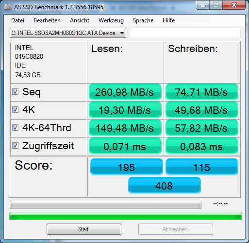

Nun ja ich hab Windows auch schon 2 mal neuinstalliert ohne Besserung. Und man sieht auch in dem großen X25-Thread dass Benchmarkergebnisse stark zurückgehen wenn die SSD eine weile im Betrieb ist. Im Anhang habe ich mal einen Screenshot vom AS SSD Benchmark angehangen. Ich werde dann mal mit Hdderase die SSD platt machen und schauen wie dann die Werte sind. Bisher hab ich Hdderase noch nicht zum Laufen gebracht.

habe es endlich geschafft die SSD zu löschen. Mit Hdderase war nichts zu machen, mit MHDD ging es aber.
Das Einfrieren ist jetzt weg - also kein Treiberproblem. Habe auch mal den Benchmark gemacht - wie erwartet auch wesentlich besser. Na dann hoffe ich mal dass Trim auch für die G1 nachgerüstet wird.
