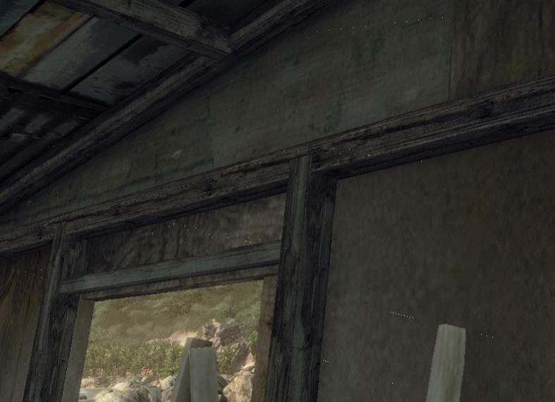

ich habe letzte Woche meine Sapphire 5870 bekommen und bin von der Performance absolut zufrieden. Nun ist mir gestern bei Crysis etwas komisches aufgefallen:
http://img40.imageshack.us/img40/6802/crysisi.png
Diese kleinen gelben Punkte tauchen bei mir an verschiedenen Stellen bzw auf veschiedenen Texturen in Crysis auf. Gerne in Gebäuden, auf Bodentexturen, Kisten etc.
Nun liegen diese Punkte nicht einfach auf dem Bild, sondern sind "teil der Textur". Hoffe ihr wisst was ich meine.
Hat jemand auch sowas festgestellt oder liegt bei mir evt ein Hardwareproblem vor?
FurMark lief vorhin ca 45Mins auf höchstens Settings problemlos. Die Karte lag am Ende konstant bei 80°

jo sie bleiben dann an den jeweiligen Stellen. Wenn ich ganz still davorstehe, bewegen sich die Punkte auch nicht. Wackel ich mit der Kamera hin und her, flimmern sie son bisschen über den Texturabschnitt.

Gerade hatte ich das Problem wieder bei einem Stein. Er war halb in der Sonne und halb im Schatten. Auf der dunklen Seite treten gelbe Punkte auf und auf der hellen schwarze.

Sieht bei mir genauso aus, bloß sind die Pixel in weiß!
In Bewegung fällt es ja nicht so extrem auf, trotzdem zieht es die Bildqualität nach unten (Bild gefiel mit mit der GTX285 besser - im direkten Vergleich)

ich hab mir gerade den neuen Catalyst 9.10 geladen und installiert. Muss leider mit feststellen, dass alles noch beim Alten ist. Irgendwie denke ich nun doch evt an defekte Hardware. Das einzige was mich wurmt ist, dass es nur bei Crysis auftritt und ich sonst keine Probleme habe mit der Karte

Glaube nicht, dass es an der Hardware liegt, vielleicht ein Problem mit der Komprimierung der Texturen?
das ist keine defekte hardware,diese weißen pünktchen gibt es schon so lange wie es das spiel gibt mit ati karten.

ja wurde aber mit treibern behoben! sollte also bei der 5000er auch passieren ;)

Das Problem mit den weißen Punkten habe ich auch trotz Finalen Treiber 9.10.
Solch ein teure Karte und dann sowas..bin echt nur auf Ati umgestiegen weil diese fast überall im Netz als gut-sehr gut bewertet wurde. In meiner alten Nvidia 8800 Gt hatte ich solche Probleme nie.
Habe fast das ganze Netz nach diesem Problem durchgesucht ...sehe da..das Problem gab es schon vorher bei anderen Karten. Eine Empfehlung sagt aus: lade dir die Net.Framework 3.5 runter ( bei Ihm gings angeblich danach ). Hab ich getan und nichts...bleibt bei den Pixelfehlern. Was mich nur wundert das im Catalyst " Info " Net.Framework 2.0 steht trotz Installation 3.5 -> nochmals neu Inst. Catalyst 9.10..hmmm
Aber ein Tip kann ich geben, wenn man bei Crysis in der Grafik -> erweiterte Optionen die Shader Qualität auf niedrig stellt und alles andere auf mittel-sehr hoch einstellt sind die Punkte weg. Klar totale einbusse in der Landschaft.
Natürlich ist es nicht die Lösung für solch eine teure Karte...bin echt traurig und enttäuscht wenn das Problem nicht behoben werden kann...hoffe Jemand weis mehr

Habe 9.11 installiert und 2 x Crysis ausprobiert. " Fehler:weiße Punkte " sind vergangenheit. hurraaaaa
9.11 Kann ich weiter empfehlen!

Diese weißen "Punkte" habe ich bei Crysis ebenfalls - zuerst mit meiner 4850 und jetzt auch mit meiner neuen 5770 - mit dem Catalyst 9.12 und zuvor mit allen von 9.7 bis 9.10.
Kann das jemand bestätigen?? Ich hab ja so schon gehört, dass der 9.12 ziemlich fail sein soll, habe aber bis jetzt keinerlei Probleme mit diesem gehabt...
Der 10.1 soll ja glaube ich bald kommen, hoffentlich ist das dann mal wieder behoben, kann ja iwie net sein, dass bei einem Treiber der Fehler nicht auftritt und beim Nachfolger wieder da ist.. Naja, die guten ATI Treiber^^
Das hab ich sowohl mit meiner alten HD4870 als auch jetzt mit einer HD5870. Abgesehen davon, dass ich es als nicht wirklich störend empfinde scheint das leider normal zu sein und ob sich da noch was tut möchte ich mal bezweifeln.
Ich finde übrigens gerade den Cat. 9.12 sehr gut und das speziell in Bezug auf Crysis/Warhead. Habe mit dem im Vergleich zum 9.11er bis zu 35% mehr Frames.
Grab's auch nochmal aus, nur um zu sagen, dass ich die flimmernden weißen Punkte in Gebäuden auch habe mit meiner 5770. Bin beruhigt, dass es kein Hardware defekt ist :)
