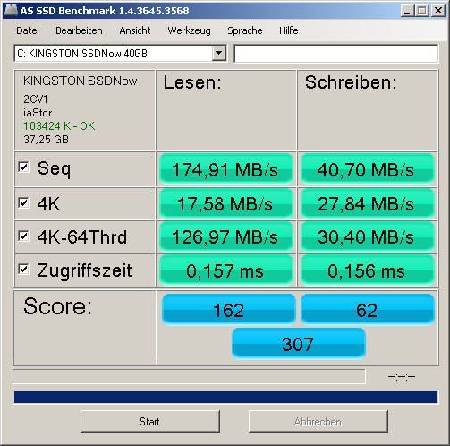

falls es jemanden interessiert, ich habe jetzt mal auf der Kingston SSDNow V Series SNV125-S2/40GB die firmwares 02HA versus 02HD gebencht , mit AS SSD Benchmark
verwendet: Intel Rapid Storage 9.5.6 (iastor.sys)
nicht verwendet: msahci.sys, da es bei mir grauslige latency spikes gibt (!)
beidesmal wurde nach neustart gebenched.
einzige signifikante aenderung war der sequentielle read, wobei ich aber ansagen muss, dass die SSD nach frischem windowsinstall optimale werte hatte (170/40) und in den letzten tagen ein wenig nachgelassen hat (vor allem w7 boottime: war zwischen 12-14seks, jetzt isse bei 17seks..kann aber auch sein,dass ich prefetch/superfetch wieder einstellen sollte,habs momentan ausgestellt).. kann aber auch sein, dass sich nach abbau meiner ganzen hilfs-laufwerke alles wieder in wohlgefallen aufloest..
pic1: 02HA
pic2: 02HD
pic3: 02HD nach wartung mit gepatchter intel ssd toolbox
eine vielleicht interessante info:
laut intel ssd toolbox hat meine ssd innerhalb von 7 tagen 55,16GB host writes hinter sich !!!
und das, obwohl ich w7 schon weit gestutzt habe (inkl. auslagerung der tempverzeichnisse auf HD)

zusaetzliche infos:
ggf sollte ich das ganze wiederholen, denn ich hab heute festgestellt, dass ich graessliche latenz-spikes hatte (bedingt durch aktivierten C1-C4 energy states).
dann mach mal einen status der host writes unmittelbar vor und nach einem benchmark und poste mal das Ergebnis;
ich hatte nach einigen Treiber-Uminstallationen und benchmarks auch innerhalb einer Stunde erfasster Laufzeit auf meiner solidata 60 GB geschriebene Daten; dann habe ich mal eine (1) Stunde lang gesurft und downloads gemacht und schön per Uhr Anfangs- und Endzeit kontrolliert; die Laufzeit der SSD ist dabei weiterhin bei einer Stunde geblieben und es wurden gerade mal 200 MB geschrieben
ja das hatte ich wohl einmal bemerkt, es waren zwischen den ersten 2 gemachten benches (abstand ~10mins) ungefaehr 7gb differenz .. der AS SSD benchmark lang ganz schoen hin x,x

Das kommt dann wohl durch das ganze Gebenche. Da kommen pro Testlauf(!) mehrere GB zusammen.
Ich habe nichts "optimiert" (alles wird auf die SSD geschrieben, schließlich hab ich mir die ja gekauft um alles zu beschleunigen und nicht, um die Hälfte weiterhin auf eine lahme HDD zu schreiben...) und bin deutlich im einstelligen GB-Bereich / Tag.
Allerdings spare ich mir Benchorgien, die wie gesagt ordentlich Schreiblast verursachen :)

SEQUENTIELLES SCHREIBEN
unsere kingston: max 40mb/sek ..
festplatten: bereits meine 5400rpm storage-platte geht ueber 100mb/sek
der unterschied wird immer dann interessant, wenn aus archiven/installern/isos grosszuegig ins temp-verzeichnis extrahiert und kopiert wird, nur um minuten spaeter im orcus zu verschwinden, wenn die temporaeren dateien ihren dienst abgetan haben.
