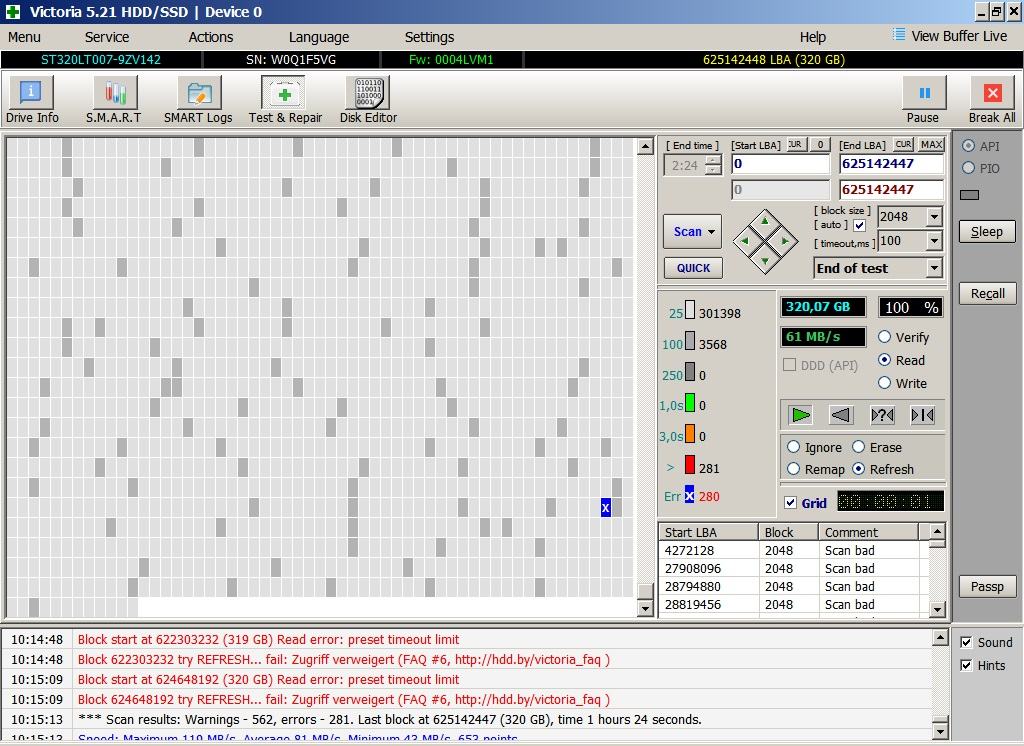

CHKDSK. Western Digital Lifeguard, EaseUS PArtition Master und ich glaube noch ein weiteres Tool haben es nichtgeschafft, die Fehler zu berichtigen.
In der Victoria FAQ wird folgender Grund angegeben:
Höchstwahrscheinlich läuft das Programm unter Windows 7 oder höher. Diese Systeme haben im Gegensatz zu XP erhöhte Sicherheitskriterien und erlauben kein Schreiben auf eine Festplatte mit logischen Partitionen. Es gibt jedoch eine Lösung. Es ist notwendig, den Master Boot Record auf der Festplatte zu deaktivieren, danach kann die Festplatte vollständig gelöscht werden. Um alle Partitionen zu deaktivieren, reicht es aus, Sektor 0 des Laufwerks zurückzusetzen:
  • Öffnen Sie die Registerkarte "Erweitert" und klicken Sie auf die Schaltfläche "MBR AUS". Danach muss die Platte im System neu definiert werden:
    • Wenn es sich bei dem Laufwerk um ein USB-Laufwerk handelt, entfernen Sie das Kabel und stecken Sie es wieder in den USB-Port ein.
    • Wenn es sich um ein internes Laufwerk handelt, schalten Sie es im Windows-Geräte-Manager aus und schalten Sie es dann sofort wieder ein. Wenn der Computer nach einem Neustart fragt, müssen Sie ihn ausführen.
  • Wählen Sie dieses Laufwerk im Victoria-Programm aus.
  • Die Aufnahme sollte funktionieren.
Alle Daten auf der Festplatte sind schon gesichert. Ich könnte Hilfe brauchen. Es wäre gut, wenn die Festplatte mit Win7 und den ganzen anderen Sachen drauf, wieder läuft. Was habt Ihr mit mehr Erfahrung als ich zu dem Sachverhalt zu sagen?
Wenn man den MBR deaktiviert, wie in dieser Anleitung, kann man den danach auch wieder aktivieren? Und funktioniert der dann so wie vorher?
