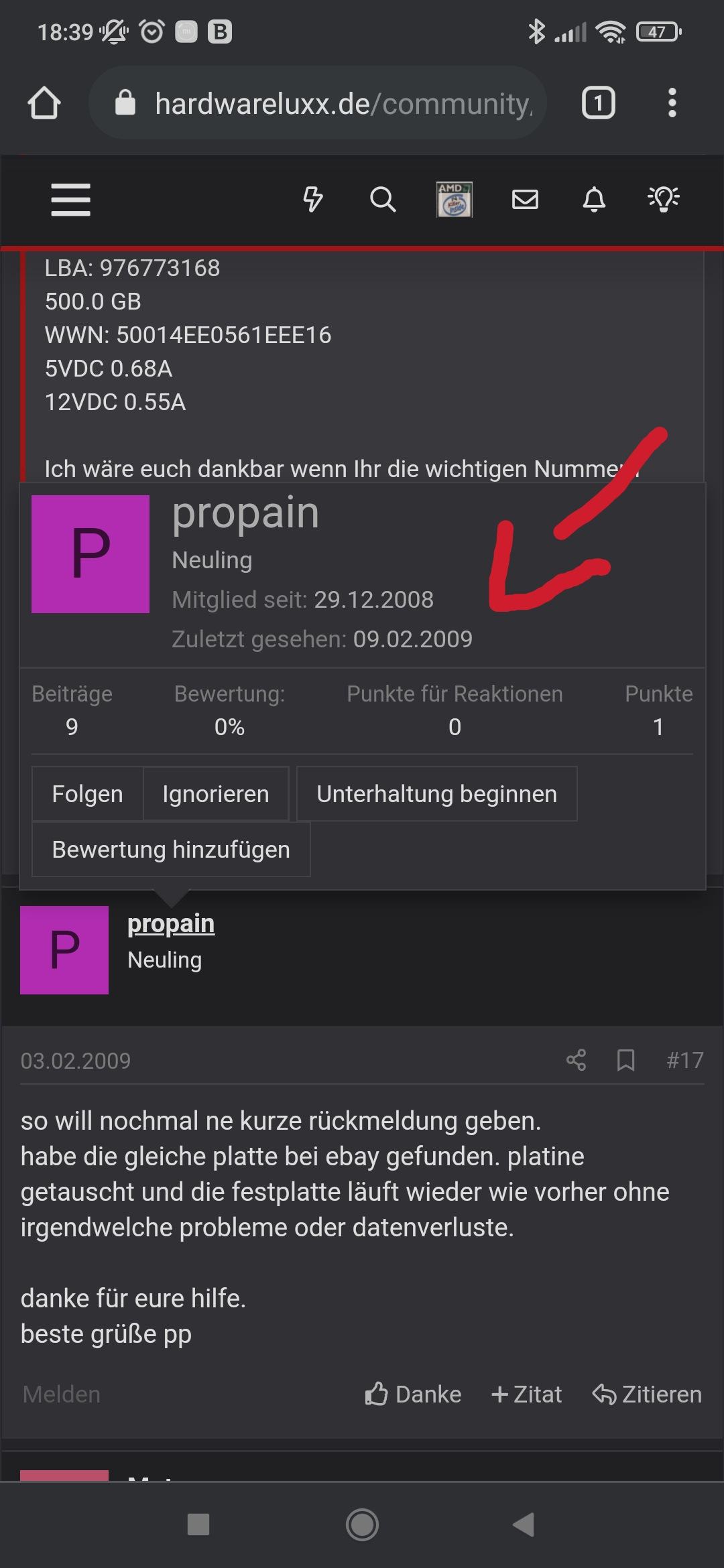

so will nochmal ne kurze rückmeldung geben.
habe die gleiche platte bei ebay gefunden. platine getauscht und die festplatte läuft wieder wie vorher ohne irgendwelche probleme oder datenverluste.
danke für eure hilfe.
beste grüße pp

Das hast du gesehen? 🙈
Nach 11 Jahren wieder online kommen... Unwahrscheinlich 😉
