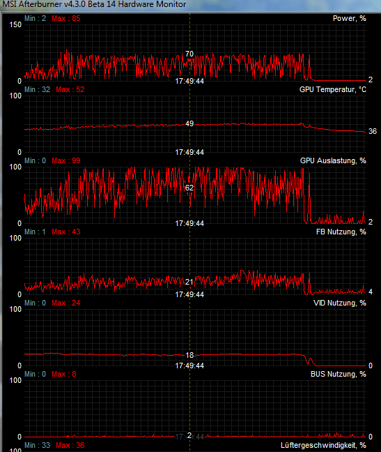

Danke für die schnellen antworten. Ja ich habe alle Einstellungen auf Minimum und mein Ziel ist es auch nicht mit guter Grafik zu spieler. Eher möchte ich ein flüssiges Spielerlebnis. Der Windows Taskmanager zeigt Leistungen zwischen 90 und 100% an.
Das komische ist, dass ich vor einigen Tagen auf einer Lan Party war und seit dem es diesen Metronom artigem Lag gibt. Welchen ich vorher nicht hatte. Ich kann mich jedoch auch nicht daran erinnern irgenwelche Einstellungen währendessen geändert zu haben.
- - - Updated - - -
Das sind die Ergebnisse von MSI Afterburn während bzw. kurz nach dem Spielen
Schau mal auf den Takt der CPU, wenn der mitgeht mit den LAGS, dann weißt Du woher sie kommen.

Deine CPU ist einfach maßlos überfordert.. alle 4 Kerne laufen auf nahezu 100% Auslastung.. CPU OC würde hier erste Verbesserungen zeigen! Dein Mainboard hat auf jeden Fall schon mal VRM Kühler, da könnte man denke ich schon ein wenig übertakten. Das Netzteil sollte das auch ohne Probleme schaffen.
