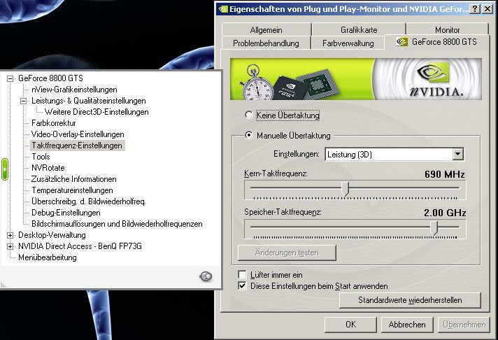

Tja das mit dem coolbits funktioniert irgendwie nicht - zumindest find ich keine Einstellungsmöglichkeiten für die Taktrate....aber das liegt wahrscheinlich auch nicht am coolbits sondern an meiner Treiberinstallation, jedenfalls kann ich im nvidia control panel recht wenig einstellen - irgendwer nen Lösungsvorschlag?
stell aufs alte / normale CP um
Per "Ausführen" in den Registrierungseditor gehen.
Unter HKEY_LOCAL_MACHINE/Software/NVIDIA Corporation/Global/NvCplApi/Policies die DWORD Werte der Schlüssel ContextUIPolicy und TaskbarUIPolicy von 2 auf 1 setzen.
Dann funktioniert sowohl das alte Treibermenü als auch Coolbits.

Danke, das hat geholfen! :)
Wie kann ich jetzt allerdings das coolbits aufrufen - find das da nirgends im control panel.
