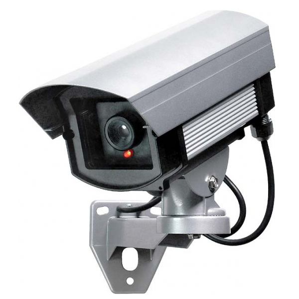

Wie wärs damit?
Kosten: 69,90 Eur
Und dann einfach mal machen, ggf. dafür mal frei nehmen. Glaub nicht, dass jemand der abgeschleppt wurde, nochmal dort parken wird.

Dann eben noch so etwas gut sichtbar in Parkplatznähe montiert inkl. Hinweisschild.
38 Eur
6,49 Eur
macht knappe 100 Eur, die definitiv abschrecken sollten. :)
