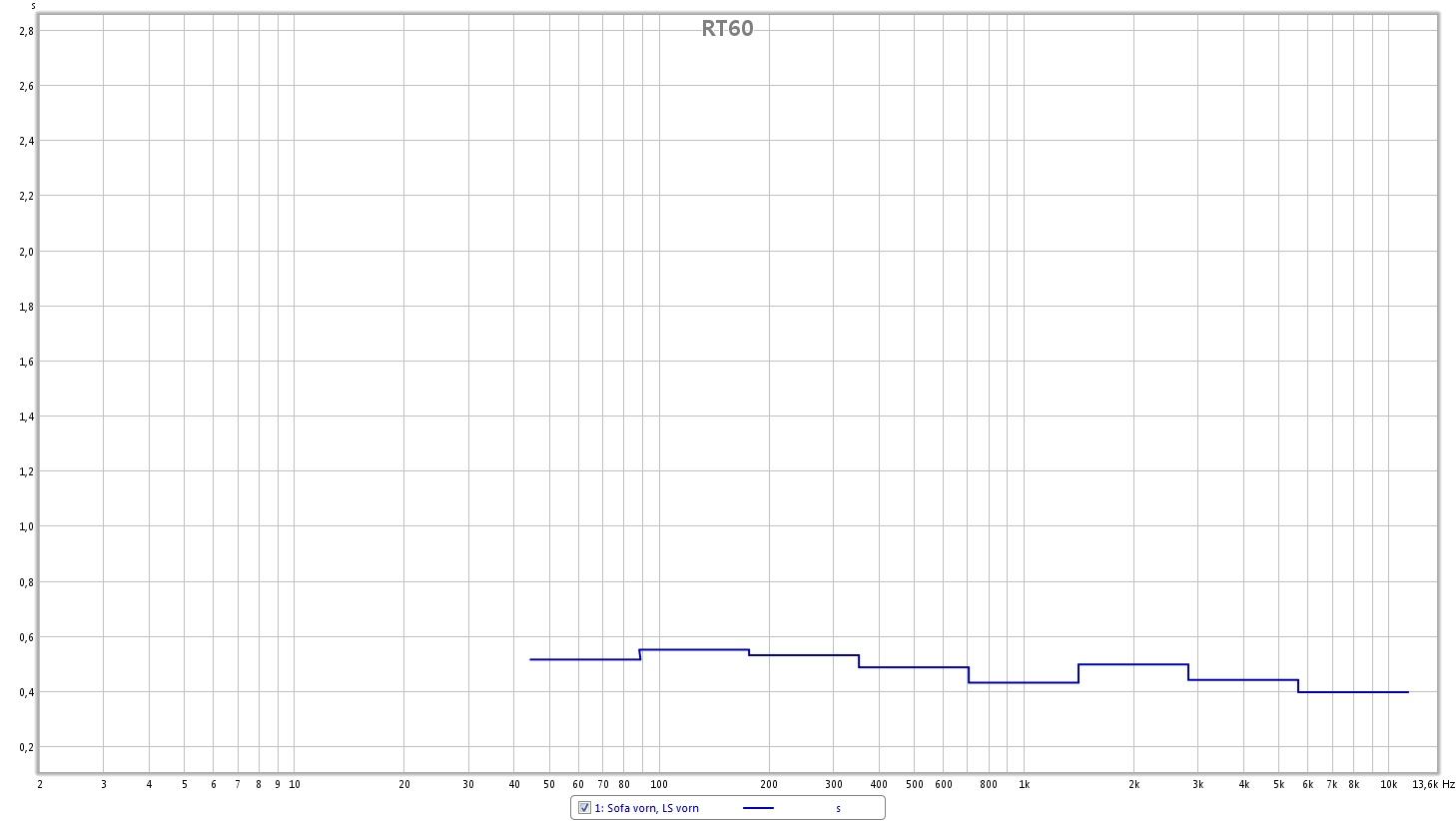

So, ich fang dann mal an :bigok:
Raummaße:
Breite: 3,26m
Länge: 3,96m
Höhe (Schräge) : 2,52m - 2,15m
Raummaterialien:
• Wand von Außen nach Innen: Weiße Silikatfarbe, Glasfaserfleece, OSB - Holz.
• Weiterhin einflussreiche Materialien bzw. Gegenstände: 5 Glasfenster, 1 große Glasschiebetür, Großes Bett, Rundteppich, Buchenholztisch, Stoffsessel
Besonderheiten:
Raum wurde als Anbau an die Wohnung dran gebaut.
Früher ging es durch die Glasschiebetür nach Draußen in´s Freie.
• Gerundete Ecken
Messaufbau:
• Messsoftware: Carma 4 (kostenlos)
• Messmikrofon: Behringer ECM8000 Kondensator-Messmikrophon (Kalibrierfix in Carma 4 vorhanden)
• Audiointerface: Edirol FA-66
► Messeinstellung AVR: MUSIC 5 ch Stereo, Pegel: -36 dB.
► Messeinstellung Audiointerface Mikrofon: Voller Pegel.
► Messeinstellung Carma: Siehe Foto Unten.
► Messplatz: Liegeplatz im Bett von wo aus ich Filme betrachte, sprich Mikrofon war da wo mein häufigster Hörplatz auch ist.
► Nutzung: Filme schauen, fernsehen, Surroundmusik , Stereomusik usw.

So, mal sehen ob ich das mit dem einzeln Messen der LS hin bekomme...
Ok, 5.1 Messung geglückt :banana:
Sehr aufschlussreiche Messung wie ich finde.
Es gibt eine Problembox (rechter Surround RS)
L macht etwas Probleme, lange aber nicht so extrem wie RS :fresse:
So langsam verstehe ich den Einfluss der Glasfenster in unmittelbarer Nähe von RS.
Bei L ähnlich, dort ist die große Glasschiebetür in der Nähe, aber wesentlich weniger heftig, gerade im Hinblick auf den Nachhall.
Wird die Glastür geschlossen spielt L besser. Leider bleibt bei RS das Problem bestehen.
Um RS werde ich mich doch kümmern (evt. Aufstellung, Absorber....)
Ich habe in unmittelbarer Entfernung zu RS einen Thermorollo vor dem Glasfenster welchen ich mal herunter lassen kann um
weiteres Verständnis zu ergründen bei der nächsten Messung irgendwann mit RS.

Bei 5 kHz 1.7 sek Nachhallzeit (T30) ist kaum zu glauben.
Heftig :shake:
Ich habe noch eine gleiche Box im Schrank als Ersatz aber ich glaube das ist der Aufstellung u. den Materialien dort geschuldet.
Werde Demnächst der Sache auf den Grund gehen :)
Ein Lautsprecher kaputt
interessant ist das diese Box im all Mono Test gar nicht raus gefallen ist.

Ok, ich habe verschieden Messungen gemacht mal mit Kissen in der Ecke und Thermorollo unten.
RS blieb ein Ausreißer. Auswechselbox aus dem Schrank geholt und siehe da alles gut :banana:
Es ist tatsächlich die rechte Surroundbox defekt gewesen!
Jetzt nur noch die Befestigung neu setzten, abkleben, grundieren und mehrfach weiß streichen.
Wollte schon Pyramidenschaumstoff mit 5 cm Dicke in die Ecke setzen der ja ab 2000 Hz gut greift (Nachall)
Frequenzgang hätte er aber dann wiederum ab da gedrückt :fresse:
So, rechter Surround ok (RS) > Bilder:

Abgesehen davon, dass ich mir mit Raumakustik noch nicht viele Gedanken gemacht habe, finde ich die Optik wesentlich schicker als die Holzlatten! Das ist ne geile Idee, sollte ich mal Holzvertäfelungen in einer Wohnung haben (und nicht mögen). Sehr cool! :bigok:
Ich hab mir auch mal ein Mikro geholt um in erster Linie mein Wohnzimmer vernünftig zu optimieren.
Die Messung ist noch nicht ideal weil der Pegel zu gering war, ich wollte meine Nachbarn aber um die Uhrzeit nicht quälen.
Gewisse Tendenzen sollte man ja trotzdem ablesen können.
Mikro: miniDSP UMIK-1
Software: Audionet CARMA
Anlage:
2x KEF R300 auf Ständern
1x SVS SB-2000
Denon AVR-X4000
Allgemeine Infos zum Raum: gegenüber vom Hörplatz eine lange Fensterfront, rechts von der Anlage (im Plan oben links) eine Doppeltür auf den Balkon.
Fußboden ist Laminat, sonst steht aktuell eine L-Couch, Couchtisch, Bücherregal Kommode (vorübergehender Lowboard-Ersatz), Esstisch und 6 Stühle drin.
Aktuell fehlen noch die Vorhänge.
Bevor die rein kommen will ich nochmal eine vernünftige Messung machen und wenn sie hängen nochmal eine Vergleichsmessung, dann geht's an die Optimierung.
Momentan hab ich den Eindruck dass mir die Höhen durch den Nachhall ziemlich zermatschen, das muss ich noch lösen.
Hallo :wink:
Kannst Du bitte noch die raumakustischen Parameter in der Grafikform hoch laden?
Zu finden in Carma unter Analyse. Vielleicht kannst Du auch noch, wie Du richtig schriebst bei höherem Pegel messen.
Mach ich noch.
Kann's eigentlich sein dass REW einen deutlich niedrigeren Pegel verlangt oder schreit der einfach früher nicht mehr wenn's ihm zu leise ist?
