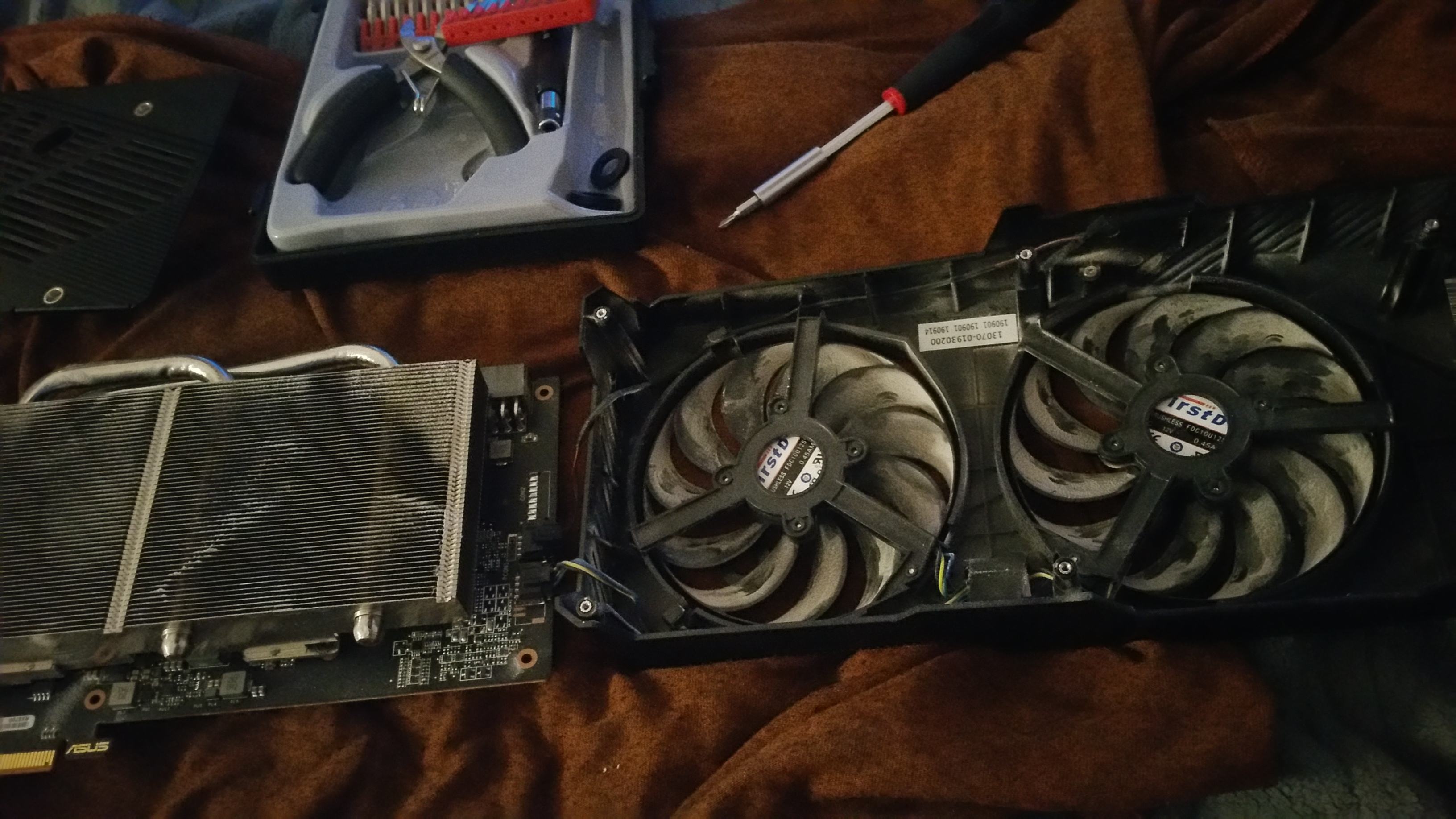

Hi,

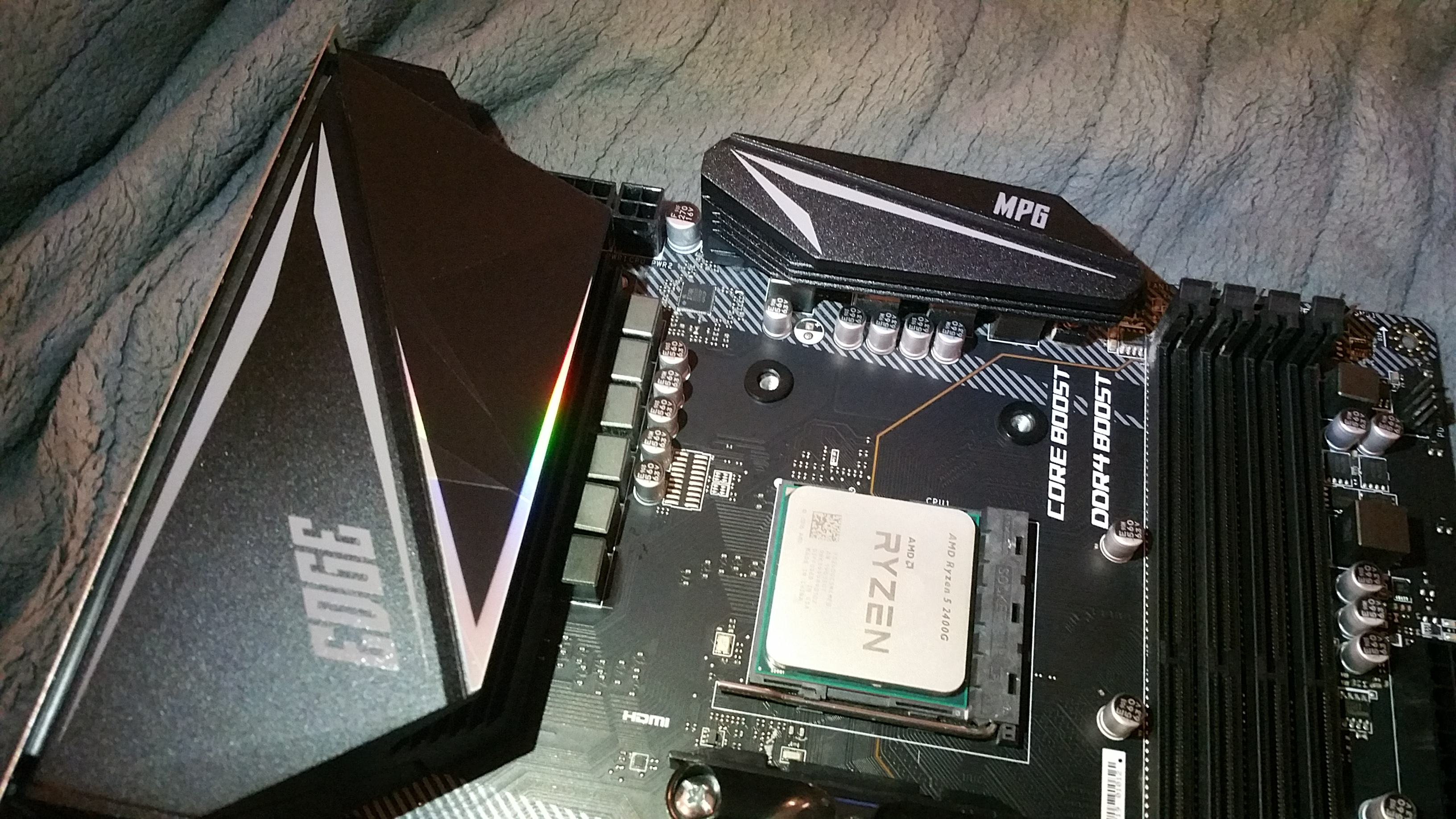

da das Mainboard des Computers durchgebrannt ist wegen zu hohem RAM-Takt und gerade auf RMA (die YouTuber hatten recht, die VRM´s des MSI MPG X570 Gaming Edge WiFi packen 3600 MHz RAM-Takt nicht! Ja nichtmal 3000 einen Tag lang, ohne dass die Debug-LEDs-des-Todes munter leuchten beim abgestürzten PC am nächsten Morgen...), nutze ich die Gelegenheit um die Grafikkarte zu veredeln.

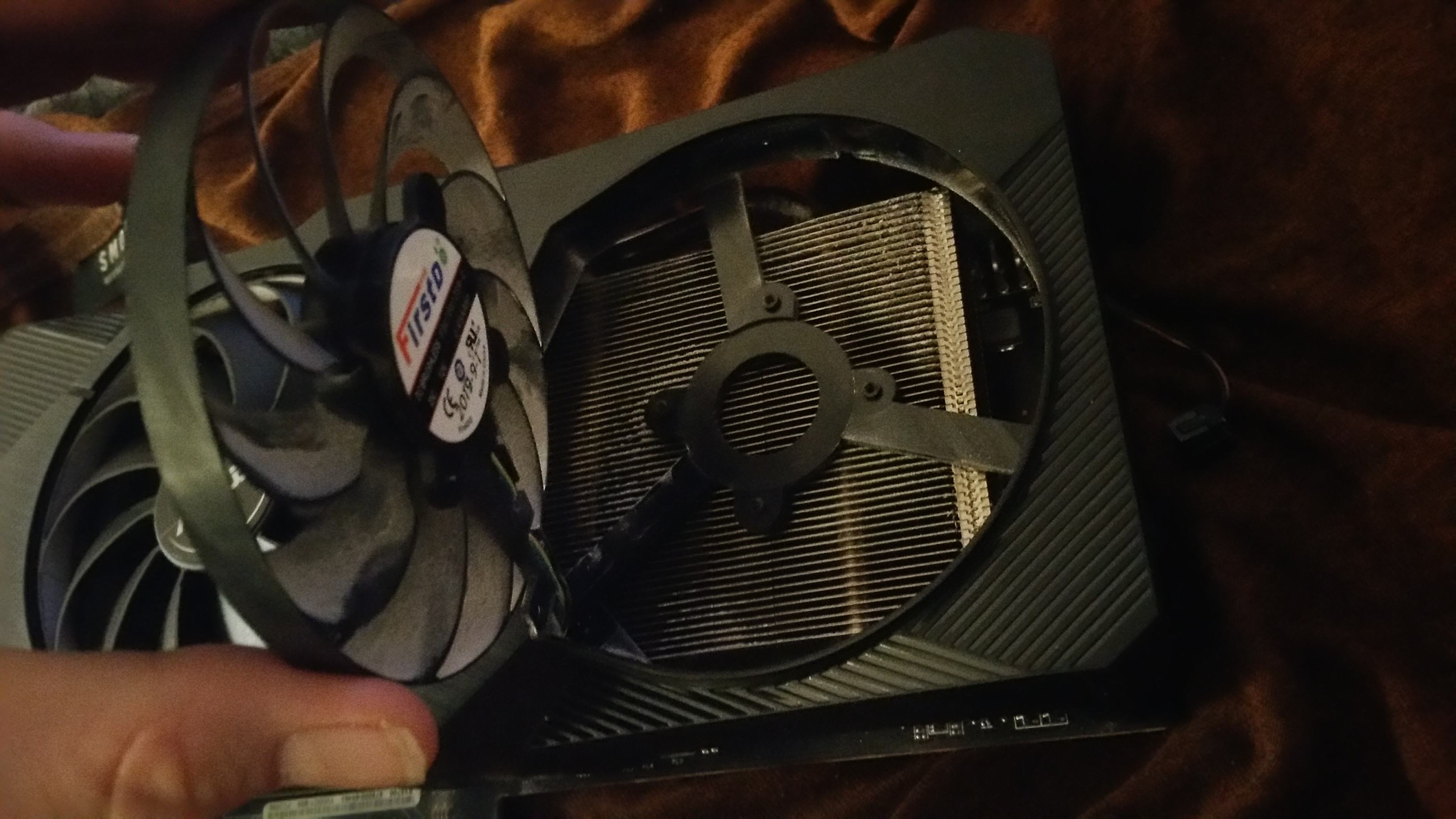

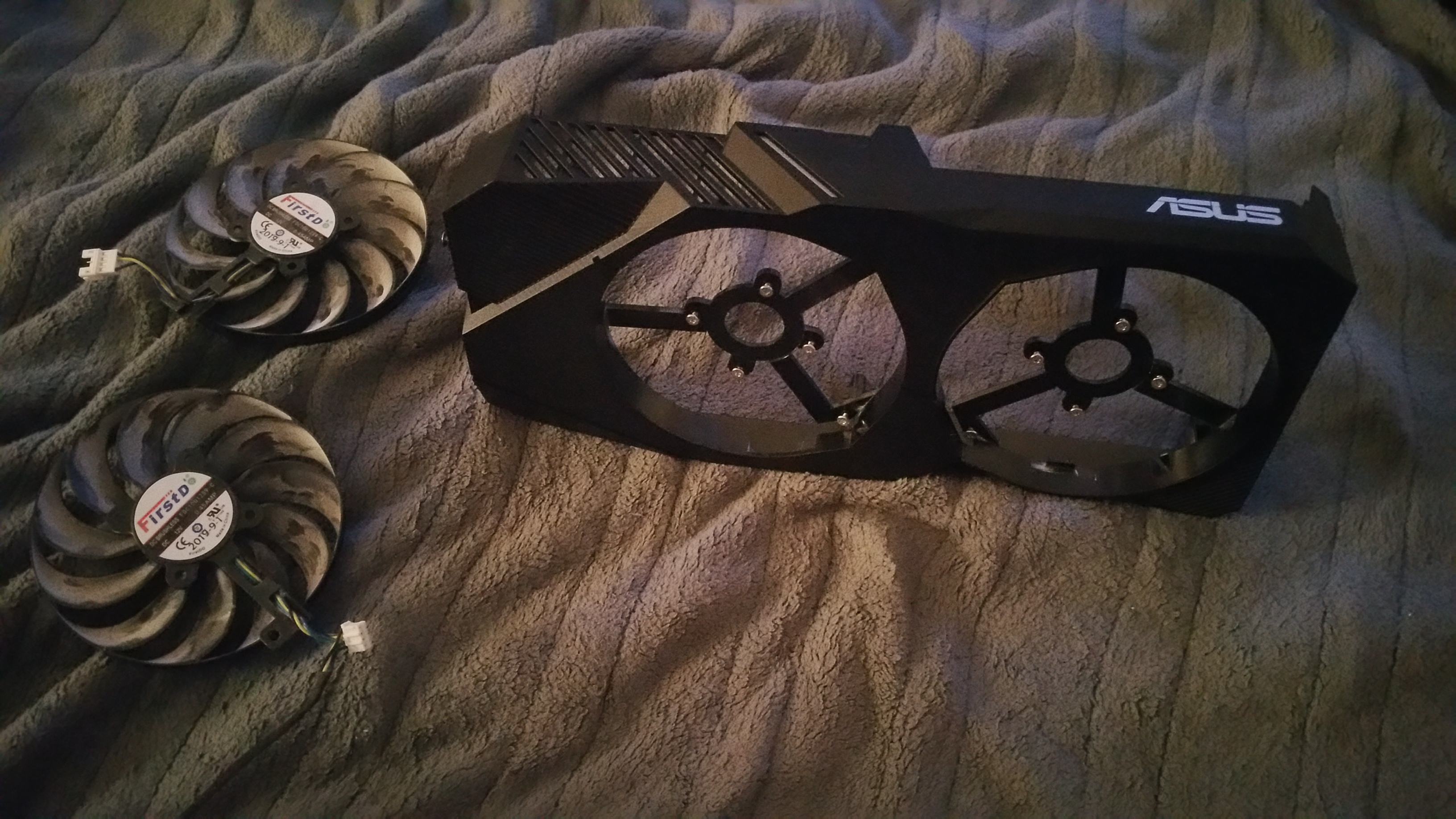

Dieses hässliche Lüfterdesign mitsamt dem ab 2500rpm rasseln beginnenden Lüfters mit Lagerschaden kommt weg, und der klassische Lüfter Stil der alten ROG-Strix Radeon 580 Karten wird eingebaut.

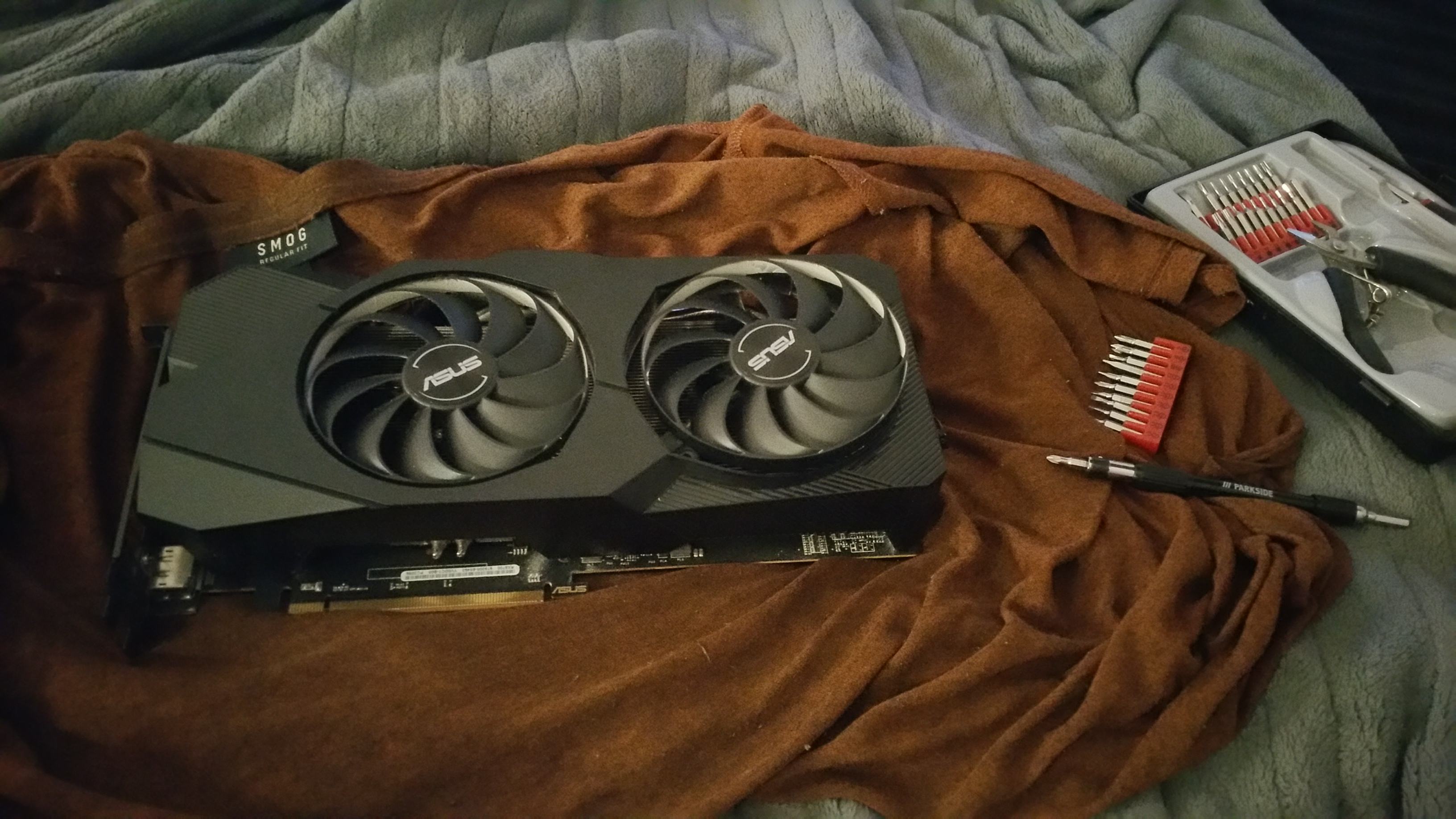

Jetzt ist es aber so, dass der aktuelle in der Grafikkarte serienmässig verbaute Lüfter mit 0,45 Ampere angegeben ist, und der neue Lüfter wird 0,25 Ampere haben.
Wird das Probleme verursachen? Verzeiht die blöde Frage aber zieht der Lüfter diese Ampere bei Maximaldrehzahl, oder gibt der Grafikkartenlüfterstecker diese Ampere aus bei dem Versuch volle Drehzahl zu erzeugen, sodass die neuen Lüfter durchbrennen könnten? Ich will auf keinen Fall die Grafikkarte verlieren wegen einem Ventilatorchen und einer winzigen Ampere-Differenz....

Der alte Lüfter zog bei Maximal Drehzahl im Durchschnitt 450mA
Wenn der neue Lüfter weniger zieht stört das nicht, kann aber gut sein das der langsamer dreht und eben nicht ausreichend kühlt...

Vielen lieben Dank für den Hinweis mit dem Lüfter, ich habe gesehen dass auch 0,35 Ampere Lüfter mit 3200 Umdrehungen laufen - wenn ein 0,25 Ampere Lüfter mit den breiten Schaufeln 3000 rpm schafft, reicht das völlig. :)

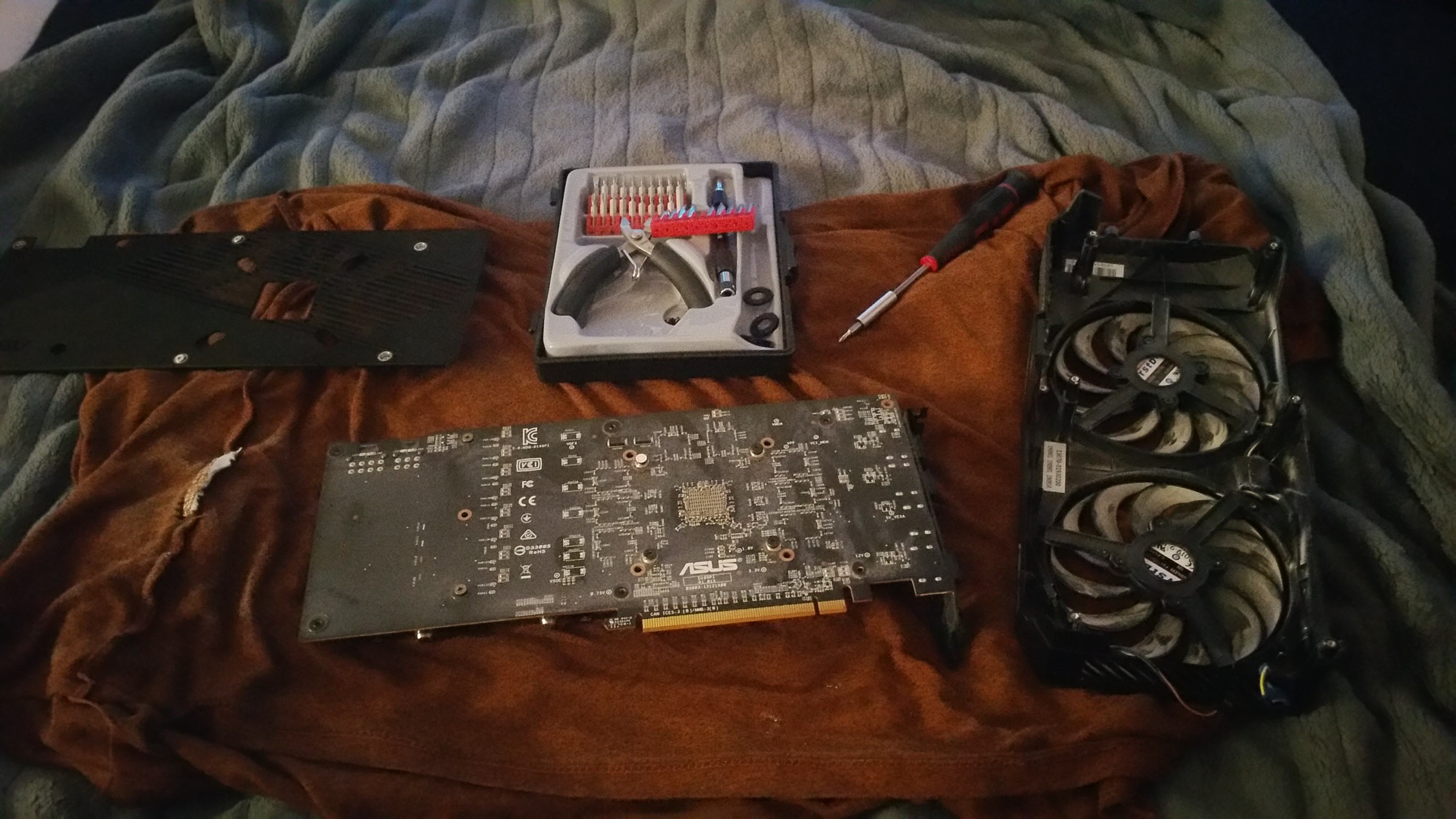

Weiss zufällig irgendjemand, ob diese LED-Zierleiste an einer ASUS Dual RX5700 Evo mit 3 Volt oder 12 Volt läuft?
Da die Beleuchtungsfarbe nicht einstellbar ist und nicht an das Beleuchtungsschema des restlichen Computers angepasst werden kann, würde ich da gerne etwas modifizieren bei der Gelegenheit, wenn ich die Grafikkarte schon zerlegt habe.
Falls die Volt des Lichtausganges unbekannt sind, macht nichts.

Kannst du doch mit nem Multimeter ausmessen :d
aber ich denke mal wie so meist, das auch hier mit 12V gearbeitet wird, und in der LED Leiste da nur ein vorwiderstand drin sitzt
Was für youtuber sind das denn bitte?
Der VRM kann nur Schaden nehmen, wenn a) zu viel Strom darüber fließt, b) die Spannung über dem liegt, was er handeln kann oder c) er zu heiß wird. Nichts davon kann der Fall sein, wenn du im BIOS den RAM einfach nur auf 3600 stellst.
Und ich würde dir dringend einen Tisch empfehlen für deine hardwareoperationen und keine Wolldecken. Statik nix gut.
*schaut auf sein Mainboard*
*Schulter zuck*
Mein Mainboard ist dann wohl von Anfang an tot gewesen, da absolut identisch im VRM Bereich zu deinem.
Auch habe ich hier schon RAM im Einsatz gehabt der mit 1.55V lief (bis zur Kotzgrenze übertaktet um CL14 zu schaffen).
Schick doch bitte mal nen Link auf die Youtubevideos die dir da "geholfen" haben.

Nicht nur auf die Drehzahl und die Stromaufnahme fixieren.
Ein Lüfter muss in der Lage sein die Luft zu schieben, sprich er muss Druck aufbauen.
Dieser Druck wird in Meter Wassersäule angegeben: https://de.wikipedia.org/wiki/Meter_Wassersäule
oder im Falle von Lüftern dann in Millimetern (mm H2O).
Parallel dazu wird auch immer angegeben wieviel m³ Luft ein Lüfter in der Stunde befördert.
Je mehr, desto besser.

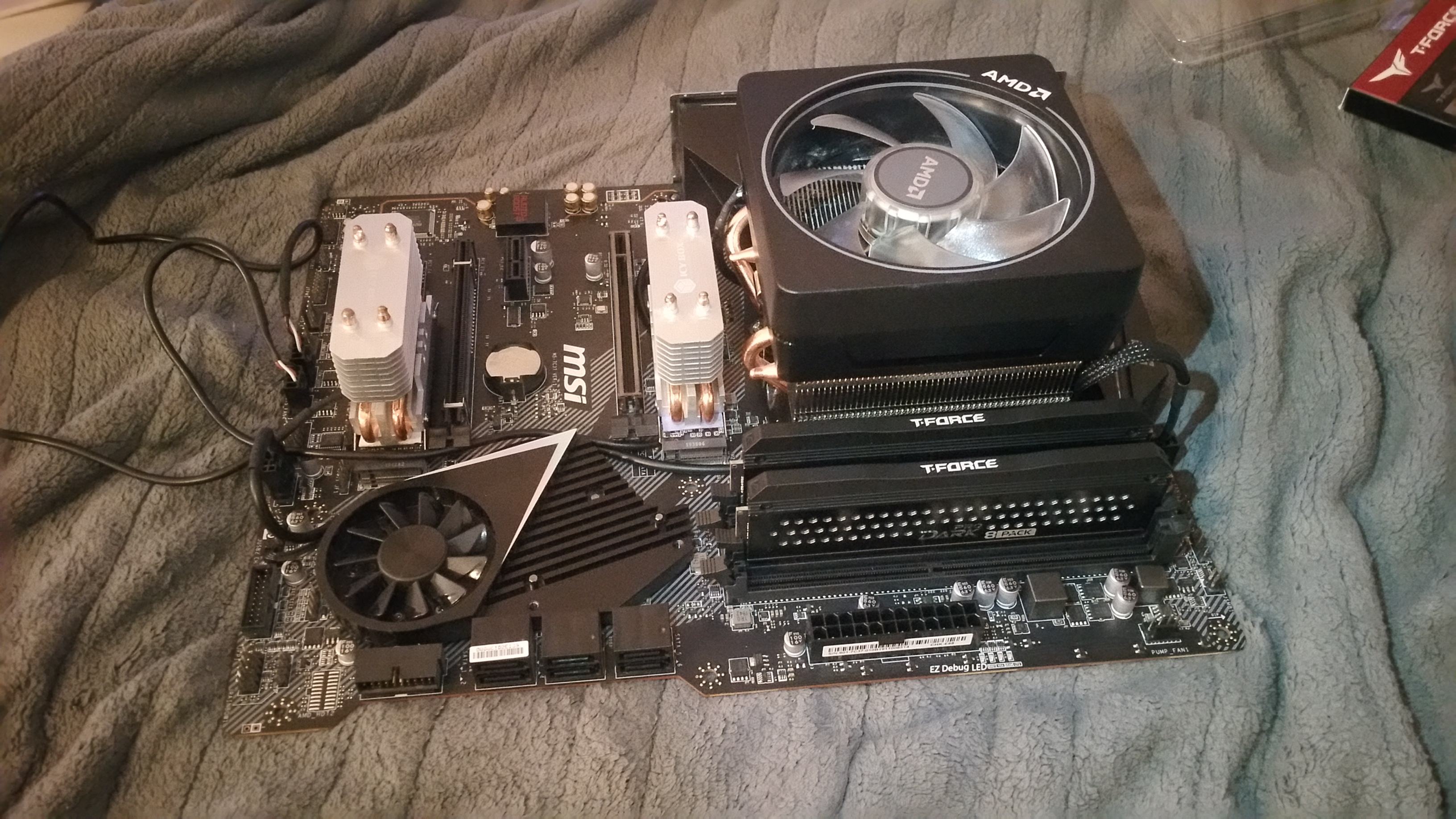

Bei mir hat es zum ersten mal den Geist aufgegeben, als ich im Frühjahr den 32GB g.Skill RAM eingebaut und die RAM-Taktung von den Standard 2400MHz auf 3000 Megahertz gestellt habe, und die Volt auf 1,35 wie am g.Skill Sticker angegeben.
Daraufhin hat das Mainboard beim nächsten PC Startversuch solange ohne jede Fehlermeldung ohne Bildausgabe ohne irgendwas alles quittiert (auch kein Einstieg ins BIOS möglich), bis ich die RAM Riegel auf Slot B und Slot D umgesteckt und nicht höher als 2800 Megahertz hochgedreht habe.

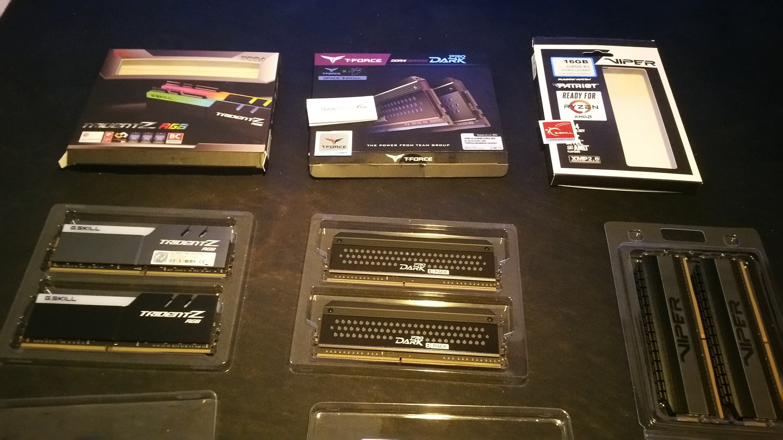

Vorige Woche habe ich den Edel-RAM schlechthin bekommen den Dark Pro T-Force Samsung B-Die bis 3600 Megahertz, ich stelle wie gewohnt auf CL14 und dieses mal wie am Dark Pro Sticker angegeben für B-Die auf 1,45 Volt, und zusätzlich erstmal zum Probieren auf 3000 MHz im BIOS ein... Einen Nachmittag gelaufen, und ab dann tot.
Ab dann ging überhaupt nichts mehr, kein BIOS Reset kein Batterie rausnehmen und Netzstecker trennen kein RAM-Riegel in andere Slots stecken, ja nichtmal Grafikkarte rausnehmen und die andere CPU den Ryzen 5 mit Vega 11 APU einbauen hat es zum Booten bewogen...................... mein Mainboard ist in der Tat daran verendet den RAM auf 3000 Megahertz einzustellen.

Das war einfach nur Zufall, von RAM gehen keine VRM's hopps.
Würd ich auch sagen. Leute feuern 1.6V in Ihre Dimms und so viel Strom zieht der RAM nun auch nicht, dass das problematisch wäre.
Außerdem wären die Foren voll damit 🤔

Steck mal die RAMs in die jeweils da eben liegenden slots, dann kanns gut sein das es stabiler läuft mit huherem takt, steht sicherlich auch im Handbuch das die zuerst in die "zweite" Bank gesteckt werden sollen... Ist bei ryzen Boards da etwas anders als bei Intel.
Zumindest bei mir damals war es so wo er vorher nie über 280pmhz hinaus gehen wollte stabil und nach unstecken war auch 3200mhz ramtakt kein Problem mehr.

Eine Idee, die mir noch durch den Kopf schwirrt:
Der 2400G und sein integrierter Speichercontroller kommen niemals auf die scharfen Timings mit denen der RAM beworben wird.
Das könnte die Bootprobleme erklären, da hilft dann nur ein CMOS reset.
Und (wahrscheinlich weißt du es):
Viele gehen davon aus das 3600er RAM auch bedeutet den RAM im Mainboard von Hand auf 3600 MHz zu stellen.
Das es mit DDR (Double Data Rate) im Endeffekt aber nur 1800MHz sind, die nötig sind, könnte die Beobachtungen erklären.
Wobei 2400 MHz selbst mit entspannten Timings für diesen RAM dann schon hart wären und mit dieser CPU eigentlich gegen unendlich tendierend.

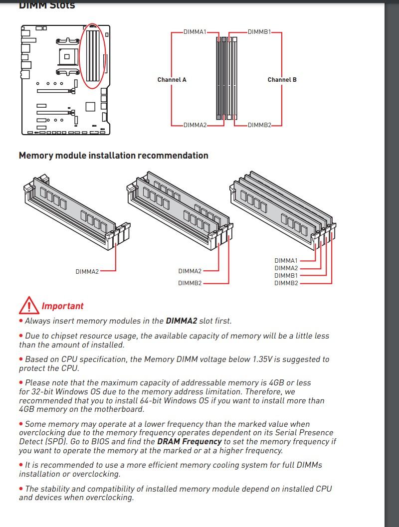

Bro dein RAM steckt immernoch falsch
Nein tut er nicht ;) ich habe ihn genau nach Mainboard-Handbuch-Spezifikationen eingesteckt. A & C oder B & D Slots für Dual Channel, wobei die Slotkonfiguration A & C noch einen Tick schneller und "optimierter" sein soll.
Der neue RAM läuft super, solange man unter 2933MHz Clockspeed bleibt.
Heute habe ich 2666MHz bei CL12 Timings und leichtem Undervolting zur Schonung und Wärmeentwicklungsbremse auf 1.320v getestet, und er läuft immer noch super.
Ein sehr guter RAM, wenn auch leider etwas wenig mit 16GB.
Tschuldigung war mein Fehler, ja im Mainboardhandbuch - ich habe extra heute Nachmittag auf der MSI Website fürs Gaming Edge WiFi nachgeschaut - steht auch zweiter Slot und vierter Slot empfohlen.
Als ich das Mainboard aber in der Handbuch-Konfiguration mit dem neuen 32GB g.Skill Trident Z damals das erste mal gestartet habe, kam nach dem BIOS Update dass ich für den Ryzen 7 3800X gemacht hatte (und ich hasse BIOS Updates.... da kann soviel bricken!) die Meldung, dass die RAM Riegel nicht in den optimierten Slots stecken und dass es genau andersrum sein muss, also der CPU am naheliegensten und der dritte Slot waren markiert.
Dann nach dem Umstecken verschwand diese Fehlermeldung und die Nachricht vom BIOS kam "new hardware successfully installed, reset UEFI settings?"
Darum stecke ich die RAM Riegel seitdem in A1 und B1 ein ;) das ist der Grund.
