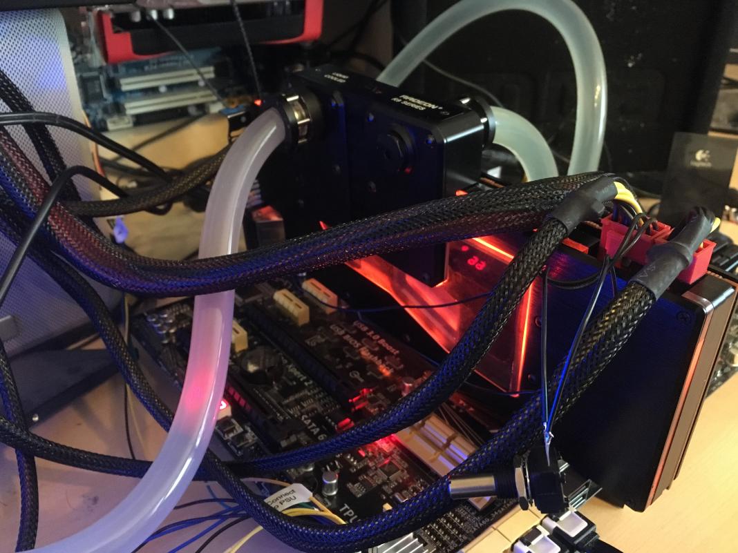

So, hier bitte schön.

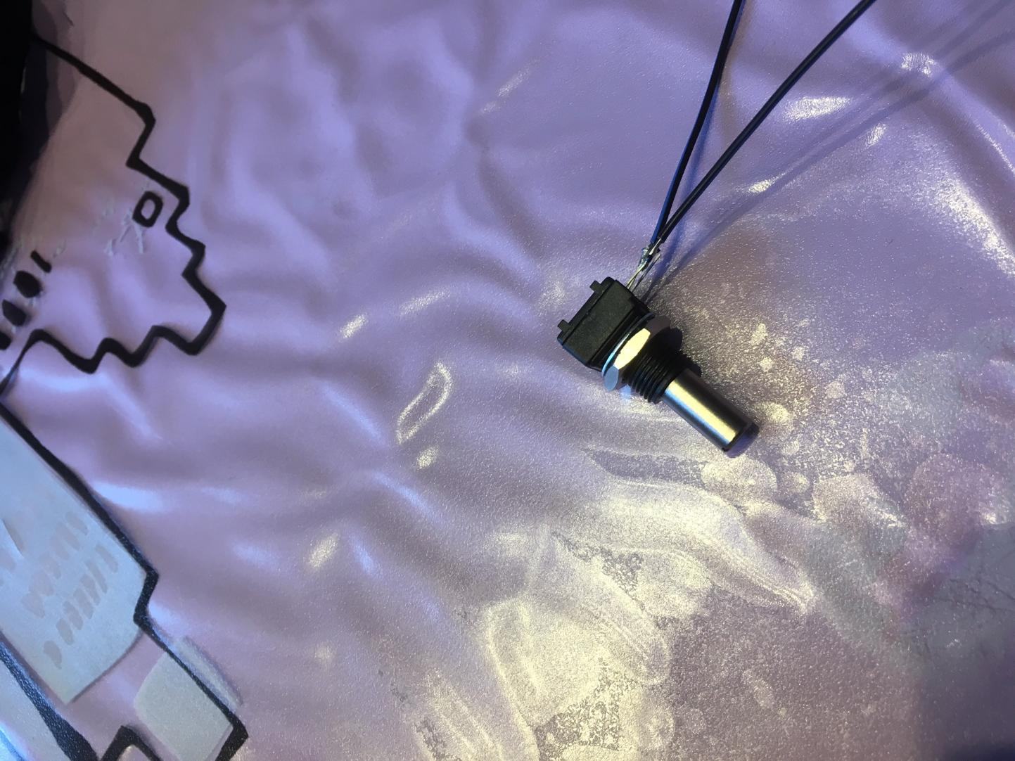

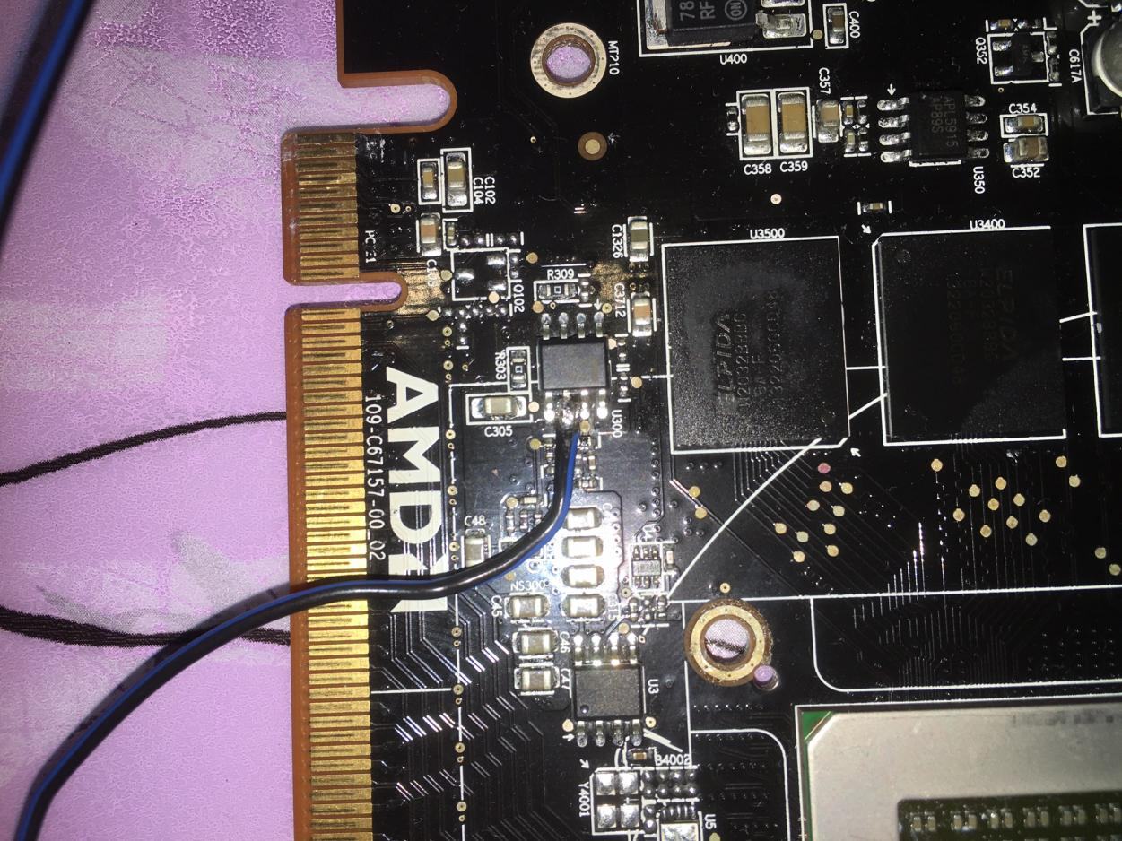

Zuerst habe ich für den Poti (0-50kOhm - klick mich) Masse gesucht und
ihn auf den maximal möglichen Widerstand gedreht. Ich habe es so, dass ganz links voll ist und nach rechts der Widerstand abnimmt (nach rechts, finde ich, wird immer aufgedreht :) )
Diese findet man am Slotblech oder an den Kupferplätchen der Befestigungsbohrungen.
Würde aber zum Soltblech greifen, da man dort nicht löten muss und die Auflagefläche nicht "verhindert" wird.
Danach den Poti wie beschrieben an den Microchip bzw. an das Füßchen gelötet und isoliert bzw. "zugentlastet" (wichtig!)
Wenn alles dran ist und überprüft wurde, wird alles vorsichtig zusammengebaut.
Normalerweise misst man die Spannung. Mache ich aber nicht, da nach dem Mod, laut Erfahrungen 0.95V anliegen.
Sobald ich wieder temporäre Blackscreens habe, dreh ich den Poti so lange auf, bis diese weg sind. (Langsam vorgehen! Einen mm drehen und dann mindestens 5 Sekunden warten! Spricht nicht sofort an!)
Dann müsste die Rail gute 0,25-0,3V unter der Core sein.

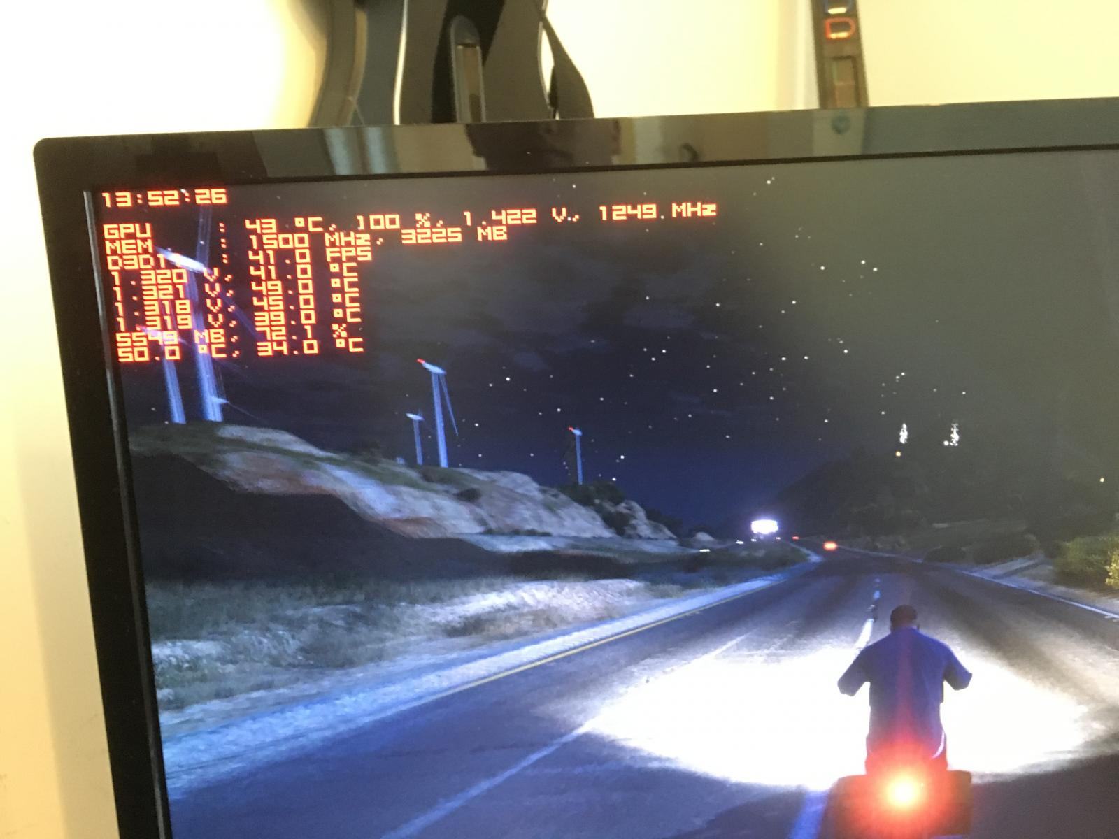

Und dann kann das Ganze ganz entspannt so aussehen:
1.4V :haha: Gib mal bescheid wie lange die Karte das wegsteckt :)
Also beim Benchen liegen teilweise 1,5V an. ;)
Werd ich machen. Bis jetzt noch ohne Probleme.
Allerdings sollte das Bild nur veranschaulichen, dass kein Black Screen mehr entsteht bei >1,32V.
